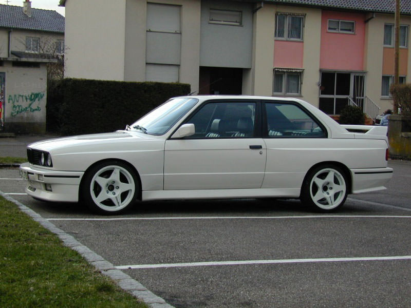

Compomotive MO1780 blanches en 8X17 ET 11, voilà ce que ça devrait donner :
J'ai bien réfléchi et je prendrais des pneus routes en 225/45 ( faudrait du 40 mais introuvable ). Je voulais d'abord des semi-slicks Toyo R888 mais c'est trop cher et ils vont se bouffer trop rapidement sur la route. J'avais aussi pensé mettre du 235 à l'arrière pour une meilleure motricité, et du 215 à l'avant pour train avant plus vif ( lu sur forum us ), mais on m'a conseillé de rester dans une monte au carré.
Je pourrais toujours prendre un jeu de jantes pour la piste uniquement avec des vrais slicks si besoin, mais pas pour le moment. En tout cas, les Compo offrent beaucoup d'espace pour passer des gros freins, les étriers 6 pistons Wilwood vont apprécier. :mrgreen:
sur la photo c'est l'ex de reutterteam
les jantes sont des speedline 2010 en 8x17. petite particularité, elles sont en magnésium plus légére, mais plus fragile et surtout plus chére ...a la différence des compo qui sont en alu....plus lourde
l'avantage avec des jante de course c'est qu'il y a pas mal de place pour les freins,
pour les pneu tu peux mettre du 215/40/17 a l'avant et du 245/35/17 a l'arriére, c'est ce qui se rapproche le plus du developpement d'origine, avec un peu de carossage c'est pas mal
sinon du 215/40/17 au carré, il est aussi possible de mettre du 235 au carré, mais je crois que la direction devien assez lourde

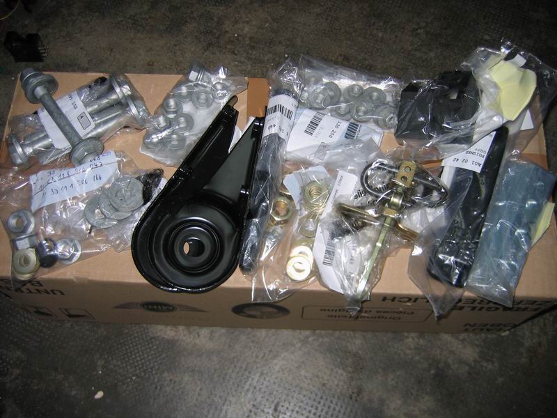

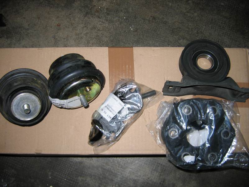

Petite commande de 700 € chez BMW ( et encore y'a pas tout :merci: ) !

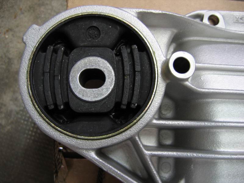

Silent-blocs moteur, boîte de vitesses, flector et palier d'arbre de transmission :
Et bien sûr, toute la visserie pour ça, y compris les fournitures pour la traverse, visserie excentrique de E39, et quelques bricoles du style poignées, arrêt de porte, goupilles :

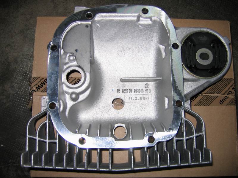

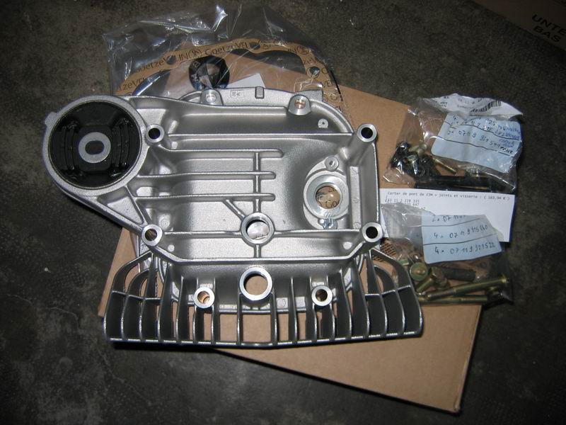

Et la plus belle pièce, un carter de pont de Z3M :
Plus d'infos ici.
Bref, tous les silent-blocs seront des modèles d'origine, hormis ceux des triangles arrière ( visserie excentrique E39 ) et ceux de la traverse que je prendrais chez AKG Motorsport ( pas encore commandés ). Pour les triangles avant, je me tate pour des modèles rotulés, 100 $ plus chers que les modèles polyuréthanes, mais je trouve que 160 $ ce n'est pas cher pour ce que c'est :

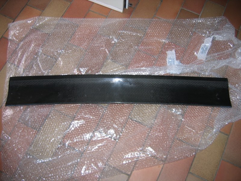

Bonne surprise en me levant cet après-midi, les dernières pièces de chez MC Racing sont arrivées. :ptdr:

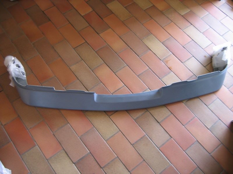

La lame Evolution II :
Le flap de SportEvolution en carbone :

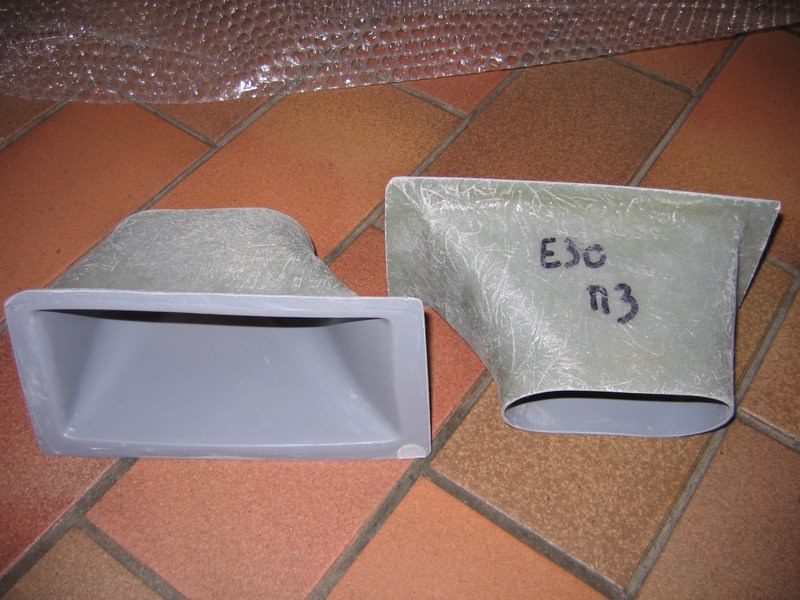

Et les écopes pour refroidir les Wilwood, bien que ces derniers n'en ont pas vraiment besoin. :mrgreen:

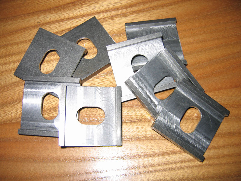

Réception des rails de guidage pour la traverse réglable, merci à ben_gt ( MB Fabrication ), réalisation au top ! :?

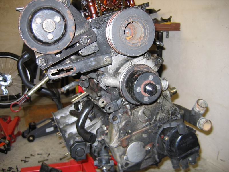

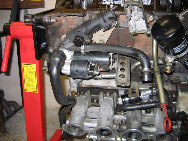

A ce sujet, histoire de me remotiver, j'ai bossé un peu sur le S14. Au programme, nettoyage et démontage si nécessaire des éléments crades. J'avais prévu de changer uniquement les joints, car ça avait bavé de partout.

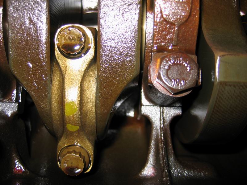

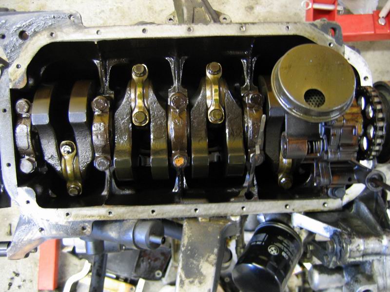

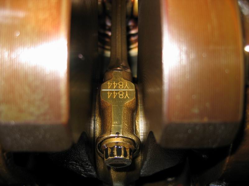

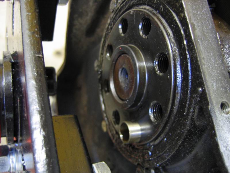

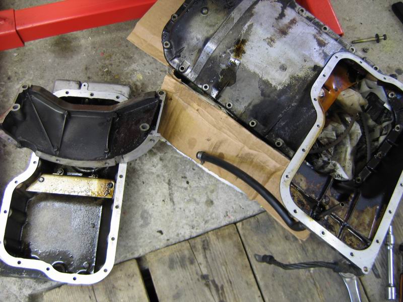

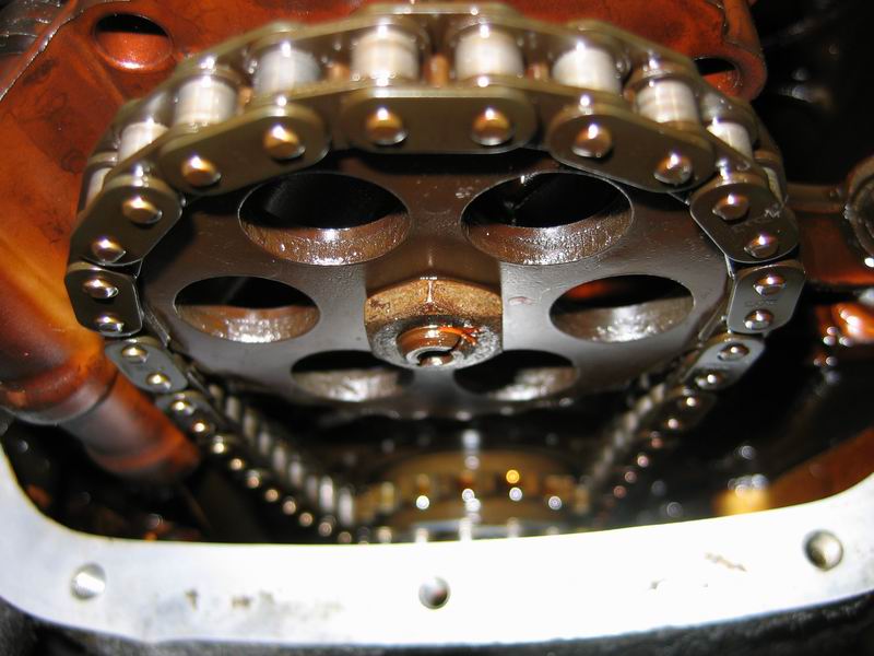

J'ai commencé par déposer le carter complet, joints complètement morts, ça ne m'étonne pas que ça ait bavé. Vue sur le vilebrequin :
D'ailleurs, en rematant les photos, je me tate à changer les coussinets moi-même, même si noob en méca... Le joint spy est aussi à changer :
Là, on voit bien la crasse général du moteur :

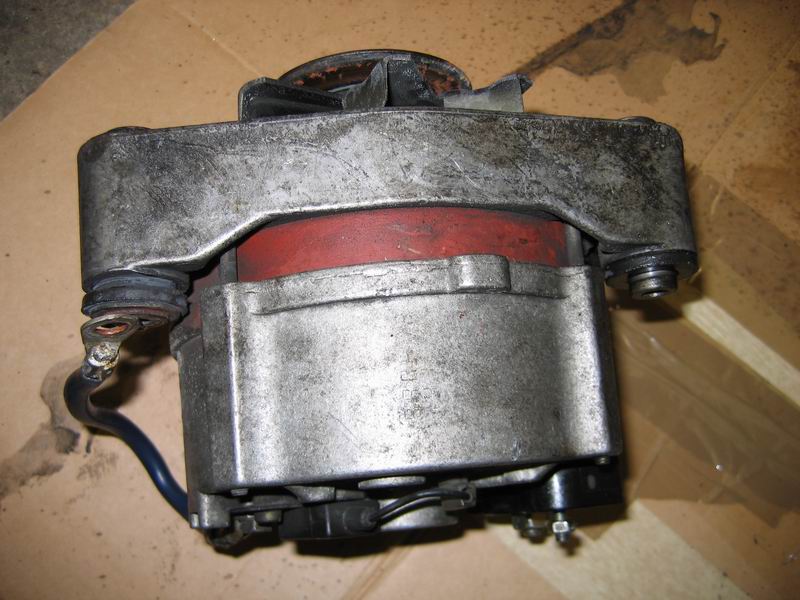

Les poulies auront droit à un petit coup de neuf, histoire qu'elles ne soient plus couleur rouille. Je changerais les réglettes d'alternateur et de pompe à huile, les dents de cette dernière sont cassées, et ce n'est pas du luxe quand on sait quel point sensible c'est.

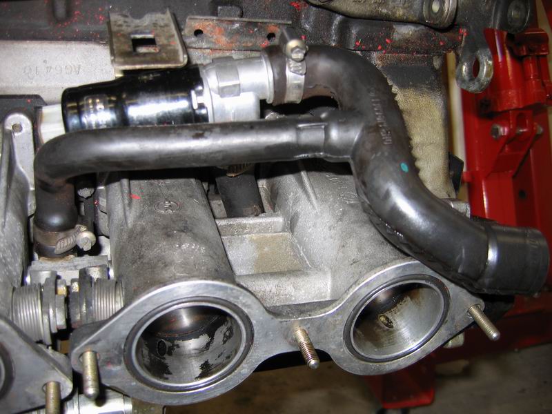

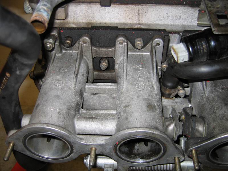

Je démonterais aussi les papillons pour qu'ils soient bien cleans :
Vue sur le démarreur et le système de recyclage d'huile :
L'actuateur de ralenti :

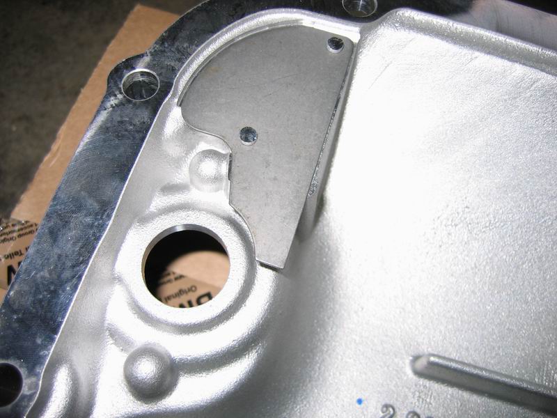

Le carter bien crade, on voit la différence avec la partie grise où j'avais bien vidé une bombe de nettoyant freins. D'ailleurs, pour le reste du boulot, j'ai pris du NeoClean nettoyant moteur qui est très efficace il paraît :

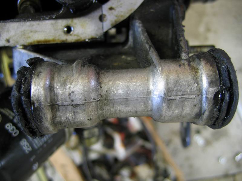

Les silent-blocs du support de pompe à huile, bien bouffés :
Alors que ceux de l'alternateur sont corrects, pourtant c'est la maladie sur le S14. Ils seront quand même changés bien sûr.
