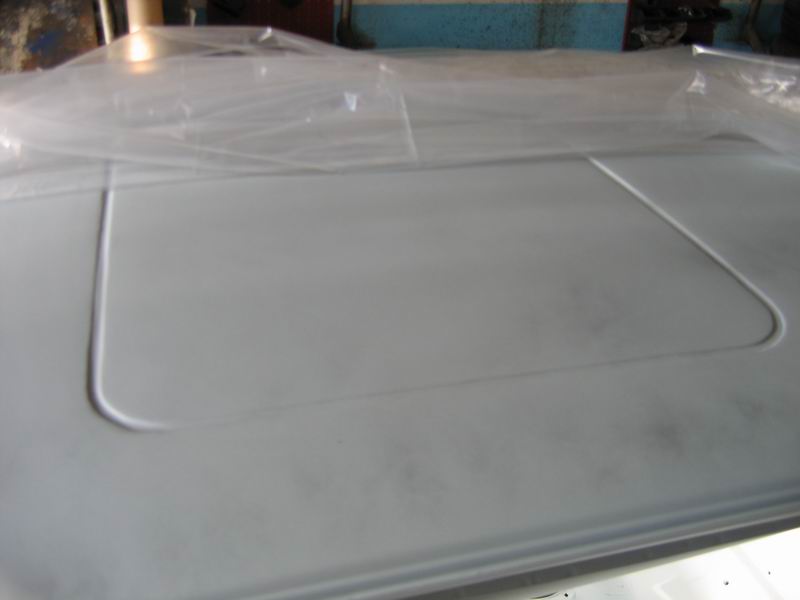

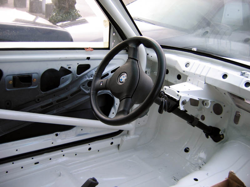

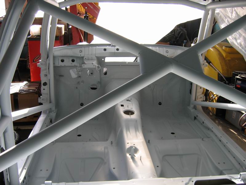

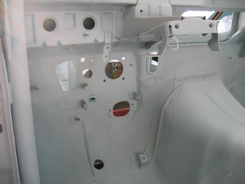

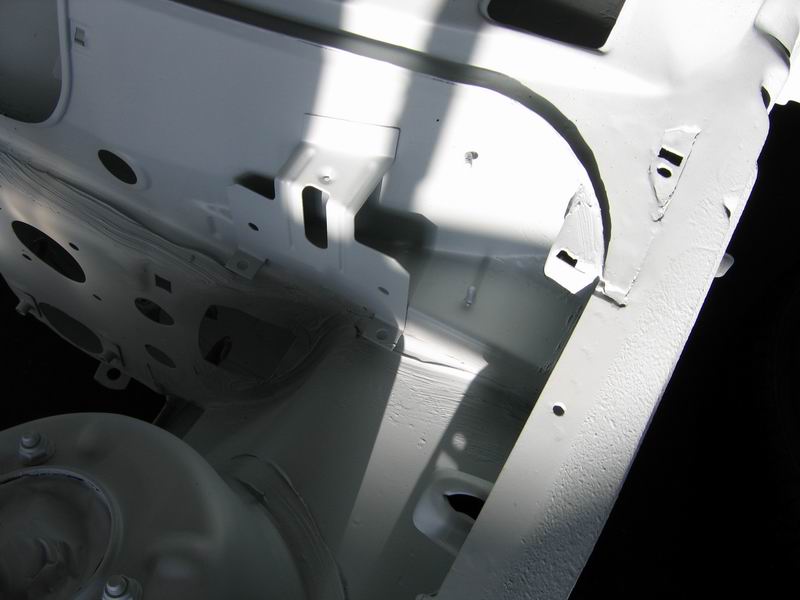

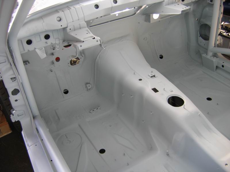

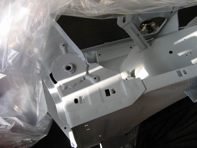

Je suis passé voir l'auto, elle est apprêtée. Tout le découpage et ressoudage de tôles saines a été fait, et je suis très content du travail. Ca a été fait dans les règles de l'art, ça promet avec la peinture. Quelques photos :
On voit ici le boulot qui a été fait sur le tablier, notamment au niveau du passage du faisceau. De manière générale, sur l'auto, si on ne le savait pas, on ne soupçonnerait pas à certains endroits que des tôles ont été changées. Ca fait vraiment propre.

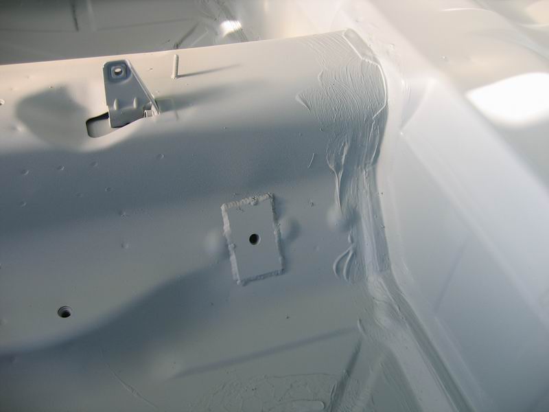

Rajout de supports pour les fixations des harnais :
Les soudures du toit ouvrant ont été entièrement supprimées, ce dernier a été rattrapé ( déformation avec la chaleur ) et puis collé avec de la colle extraforte prévue pour cet usage. Marchal l'utilise depuis des années sur les voitures de course qu'il prépare, et même avec un tonneau, ça ne bouge pas...
Du travail dans le compartiment moteur aussi, la bordure du haut a été refaite :
Le capot fibre sera utilisé avec les fixations d'origine du haut (merci Marc), et attache-goupilles pour le bas. Ici les supports :

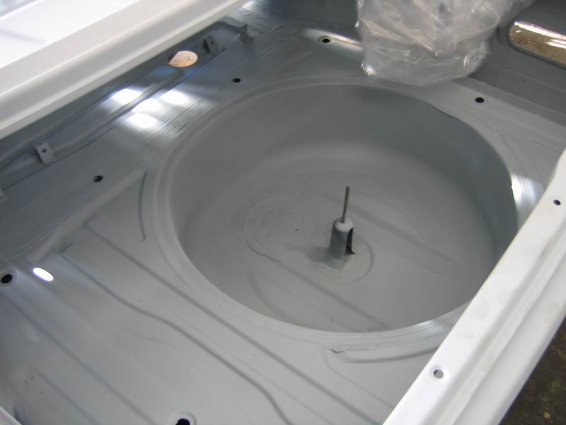

Le coffre, avec beaucoup de travail dans les bacs batterie et cric. Suppression des supports de ce dernier, et bon nombre de tôles ont été découpées autour des bacs, très touchés par la rouille.

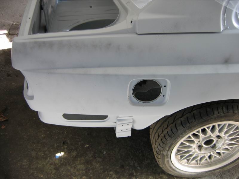

L'aile arrière refaite, mon plus grande bonheur (je pestais quand je la voyais enfoncée...).

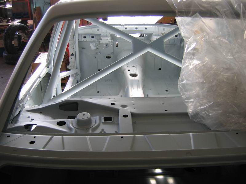

Découpe du tableau de bord pour l'arceau, celui-ci se fixera sur les supports d'origine, mais soudés à l'arceau (visibles sur les trois premières photos).
Sans compter les innombrables détails que m'a montré le carrossier et dont je ne me rapelle plus...

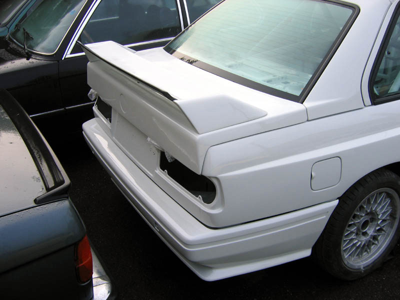

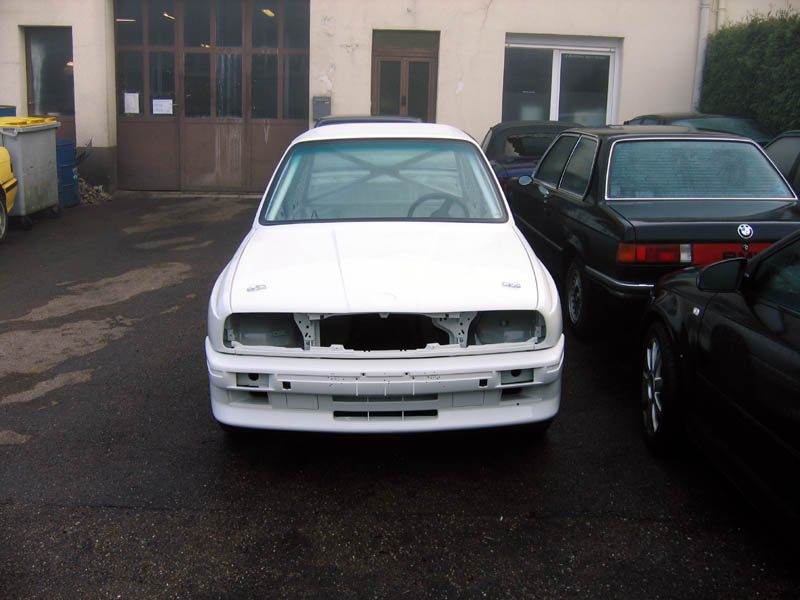

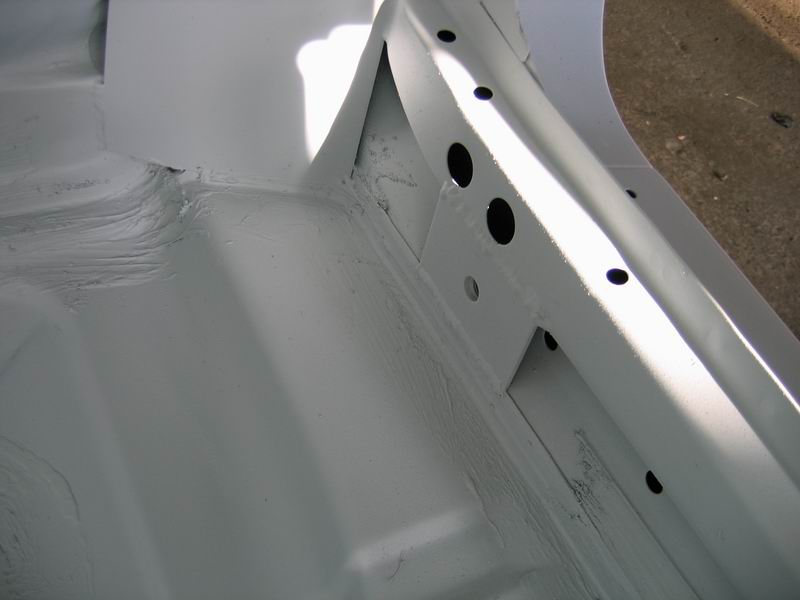

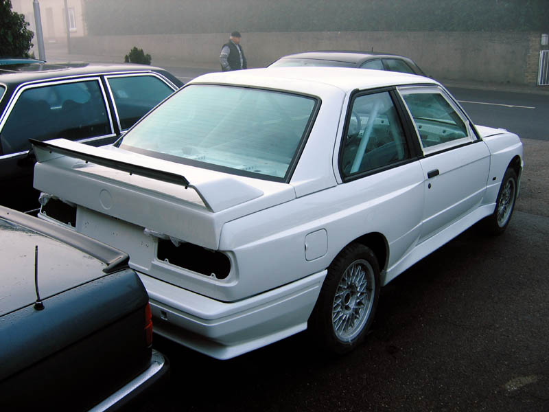

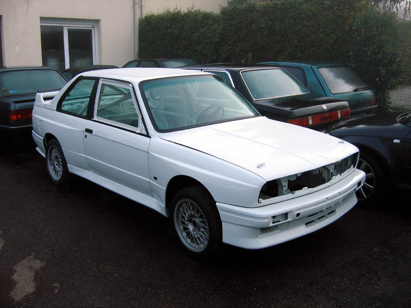

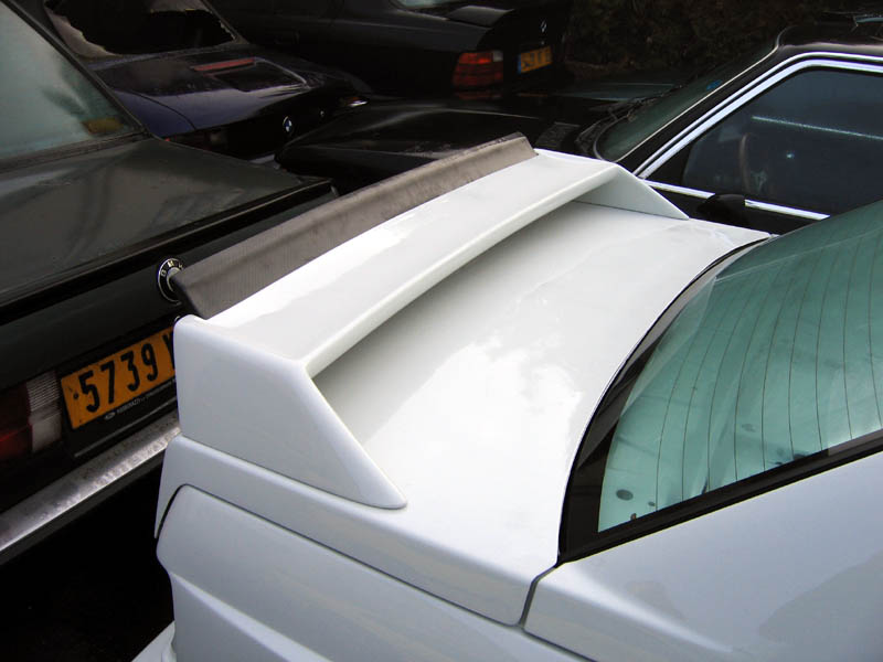

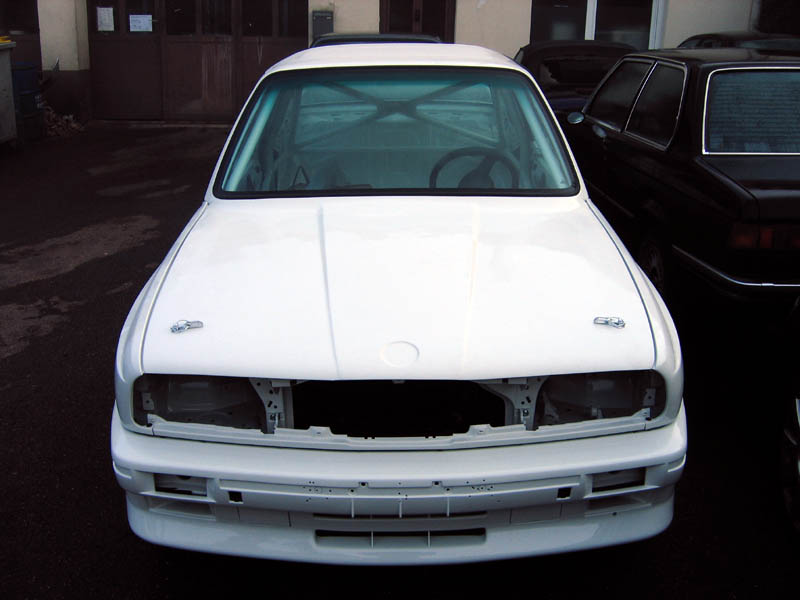

Je suis passé au garage jeudi dernier, la M3 était en cabine en train de se faire recouvrir d'Alpinweiss III. L'intérieur est déjà peint, et les pièces extérieures sont préparées. Elles sont en peinture cette semaine, puis ce sera au tour des dernières pièces que j'ai ramené (pare-chocs avant, malle, aileron, flap, et lame Evolution II + écopes de freins si pas trop galère à adapter).
Je récupère la M3 la semaine prochaine ! :wink:
Je récupère la M3 la semaine prochaine ! :mrgreen:
super tout ça M3E30 :wink:
stef :mrgreen:
Je ramène le plateau, passe un coup de microfibre, enlève le scotch des vitres avant pour le transport et je refais des photos.
