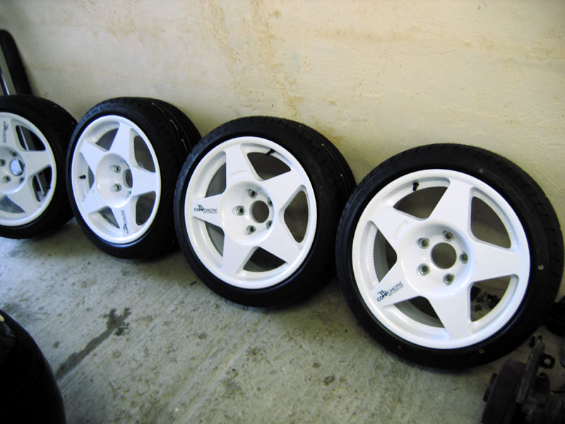

Je n'ai pas eu le temps de les peser, elles sont parties direct au montage des pneus ! Mais elles sont lourdes, environ 12 kg l'unité. A priori pas le mieux pour la piste, mais quand je vois ce que les gars envoie en rallye ou en course de cote, je me fais pas de soucis de ce côté là ! Et leur grande solidité est reconnue.

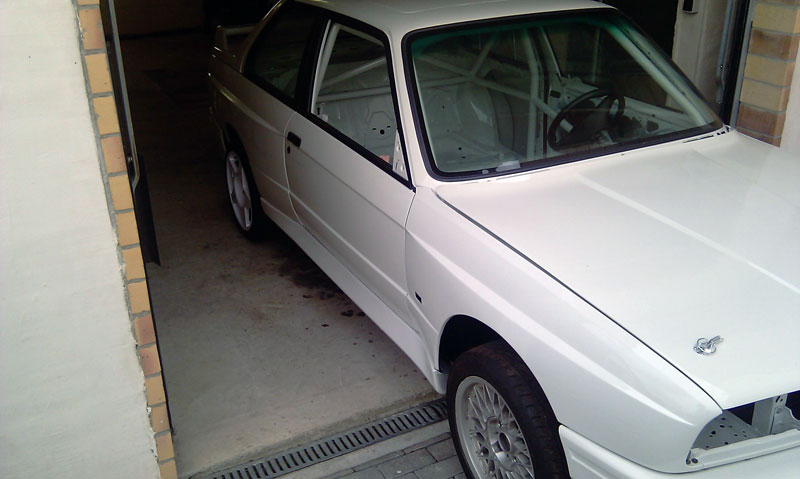

  • J'ai profité d'un peu de soleil hier pour faire d'autres photos : Comme vous pouvez le voir, la lame d'Evolution II n'est pas présente, petite déception, mais elle était trop chiante à adapte
ben c'est des jantes rally....sur que pour la piste....
les speedline 2010 en magnésium sont beaucoup plus légére, souvent celle là qu'il y avait sur les grA, faudrait que je repése mais de mémoire dans les 8.5 kg

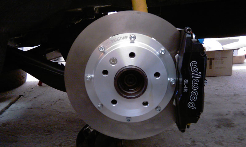

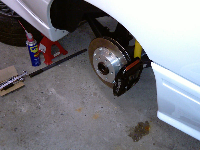

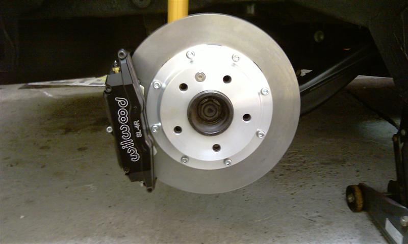

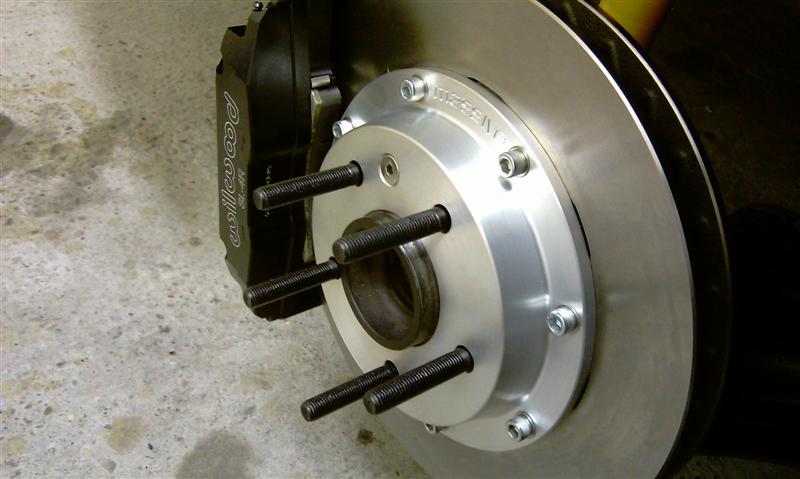

Fixation définitive des freins, il manquait le boulonnage des vis de bols alu et les étriers :
Mise en place des goujons au frein filet (bleu) (on voit en partie les plaquettes bien grandes) :
Petit rappel vu les questions, les étriers sont des 4 pistons, et les disques font 310x32 mm.

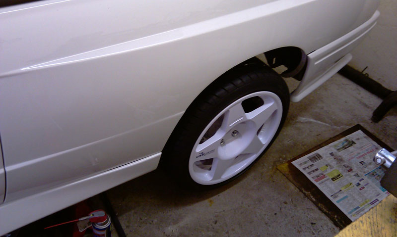

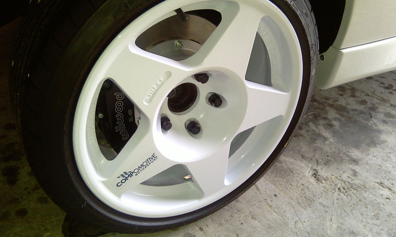

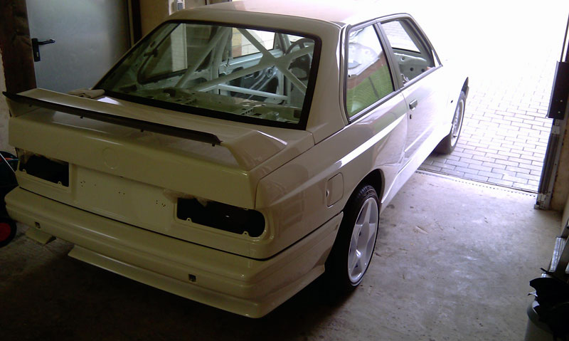

Rien qu'avec les Compo juste à l'arrière, ça lui fait déjà un sacré look, je ferais une photo demain. Le train arrière est terminé (hormis le pont), la semaine prochaine je suis en congés, j'attaquerais l'avant.
