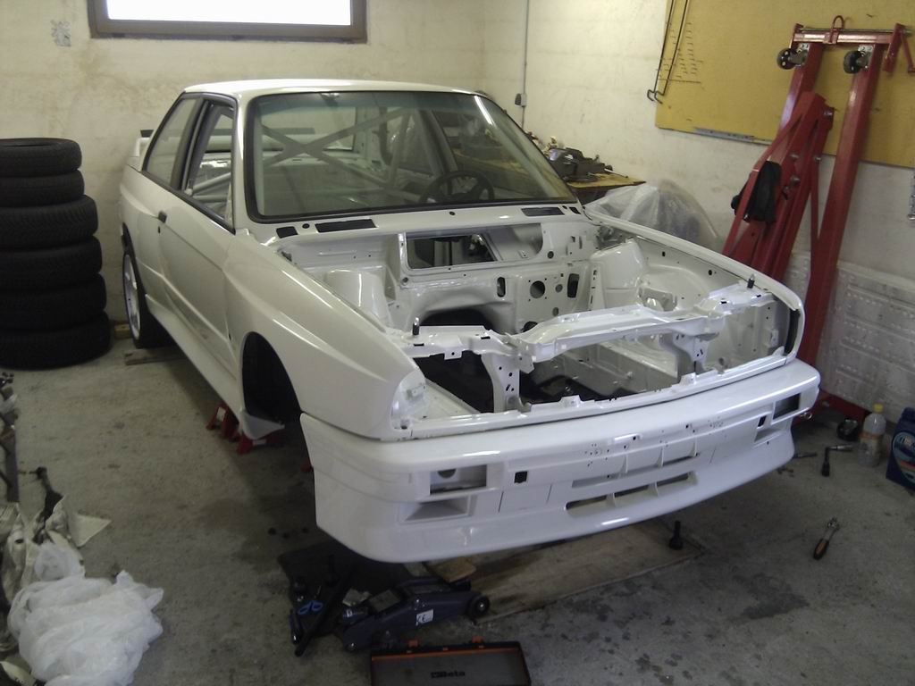

M3 E30 Alpinweiss piste

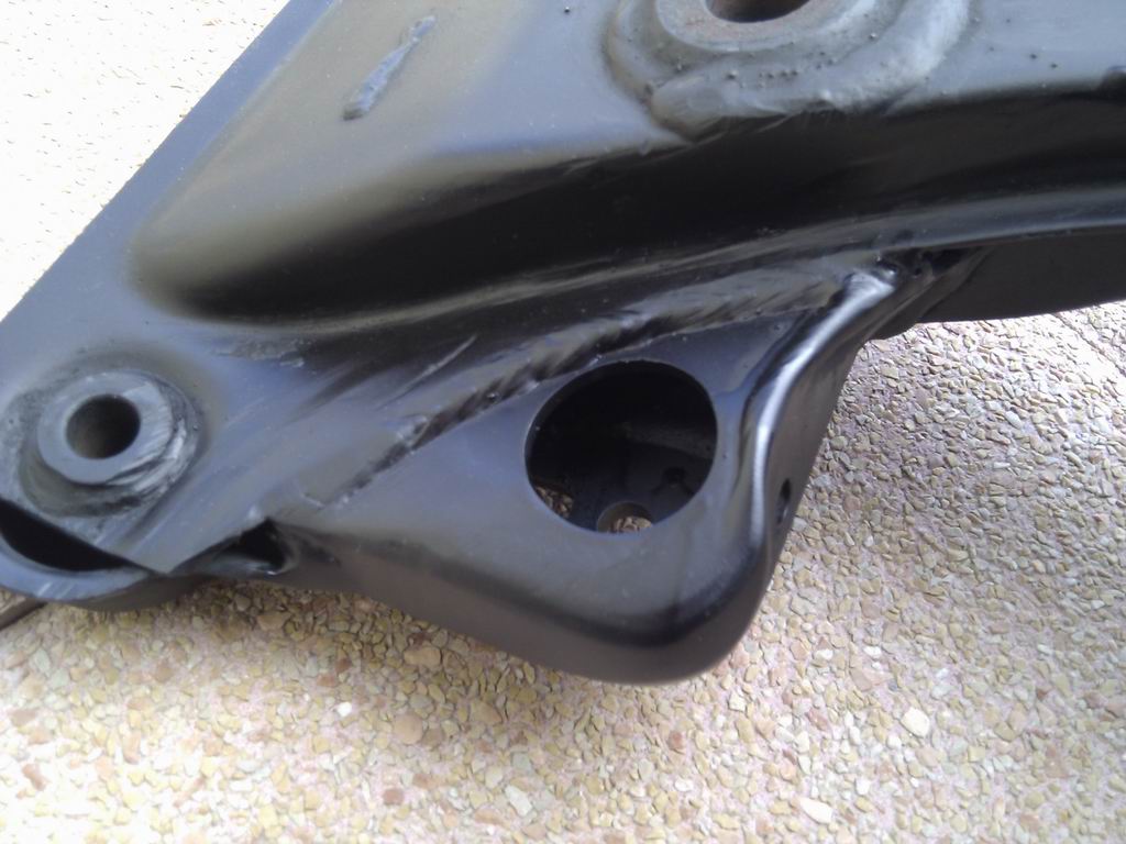

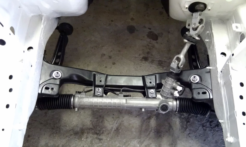

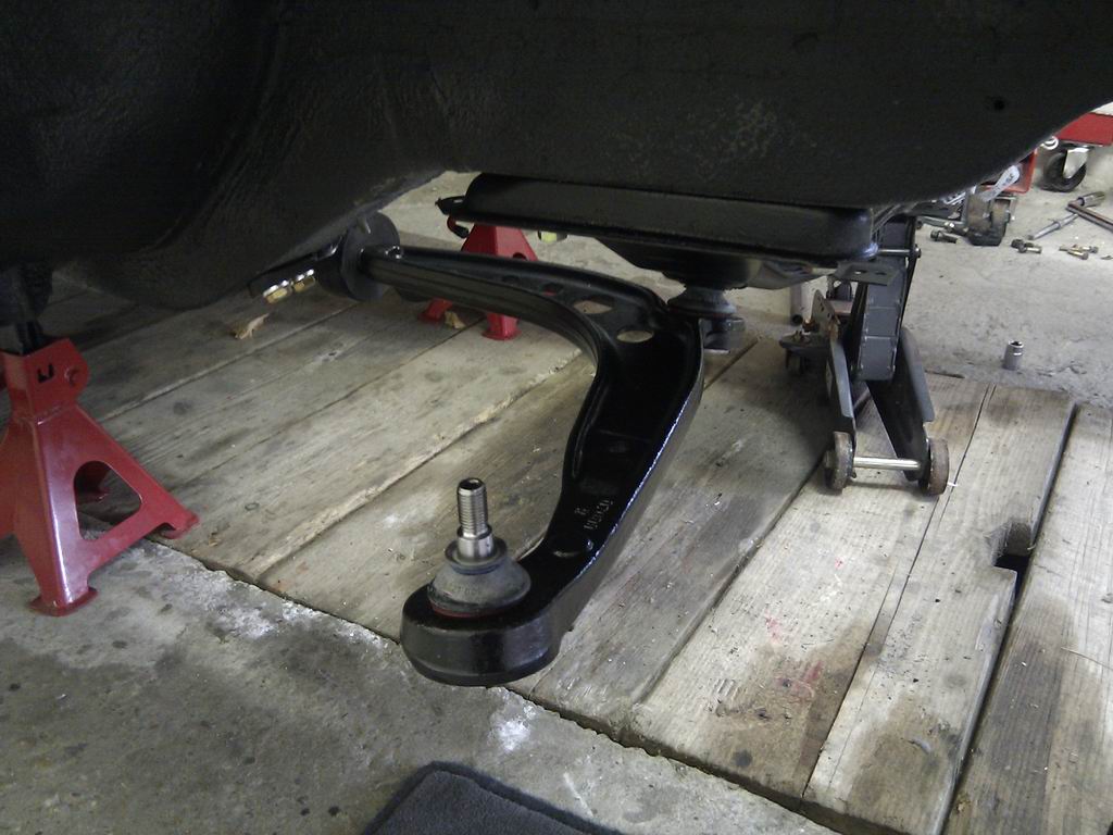

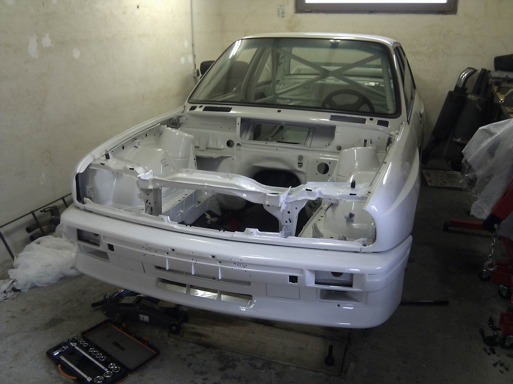

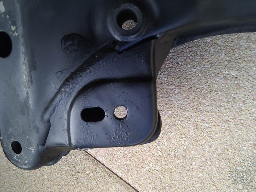

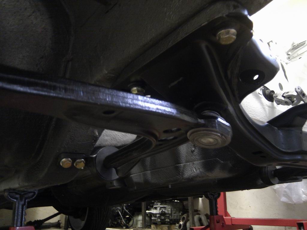

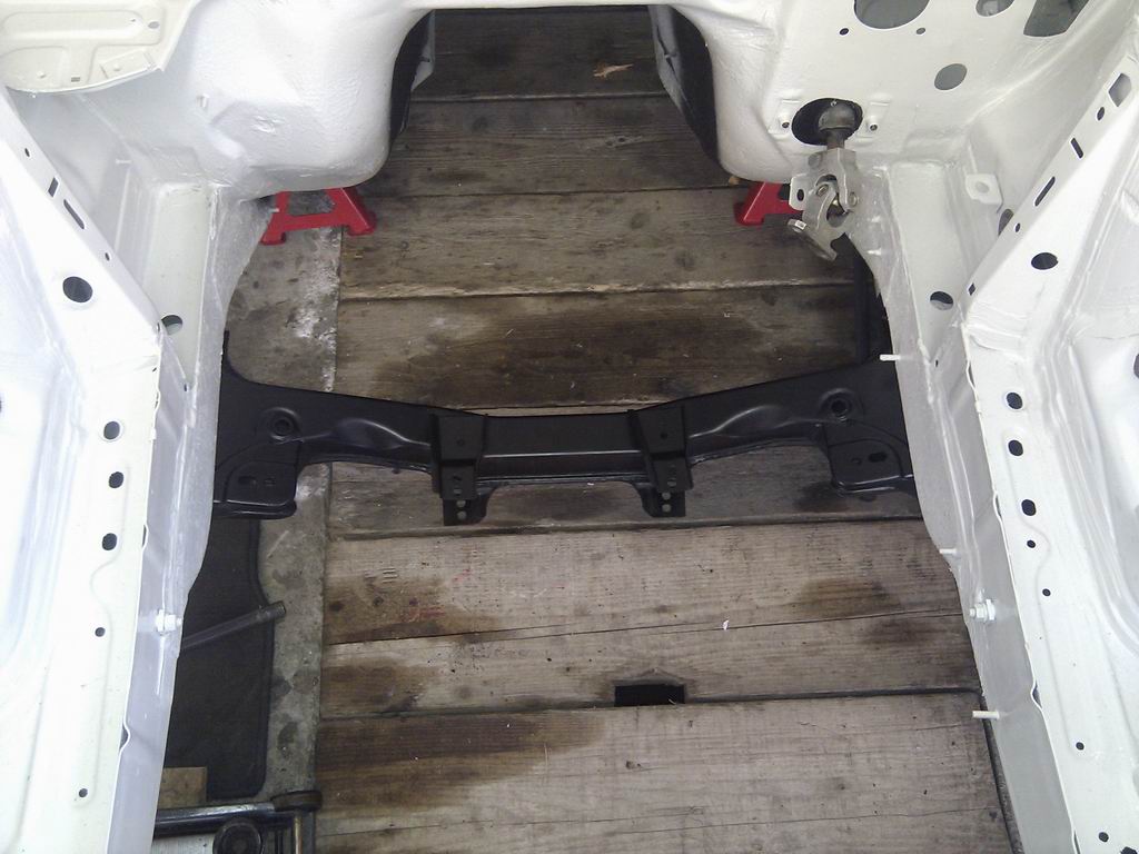

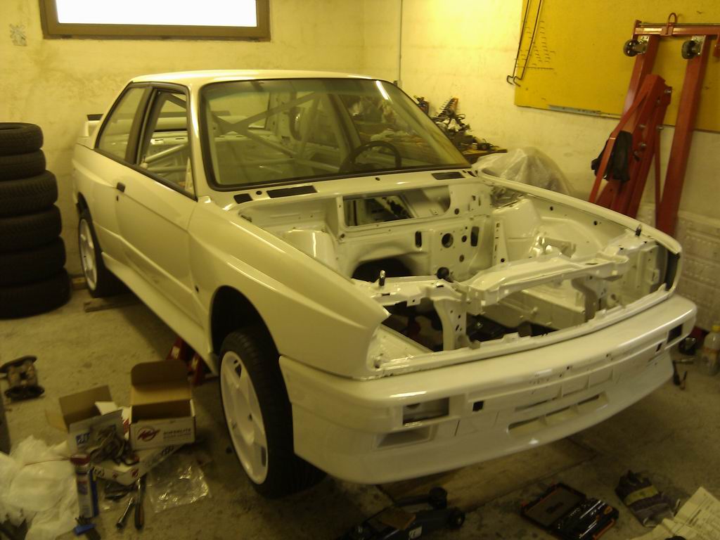

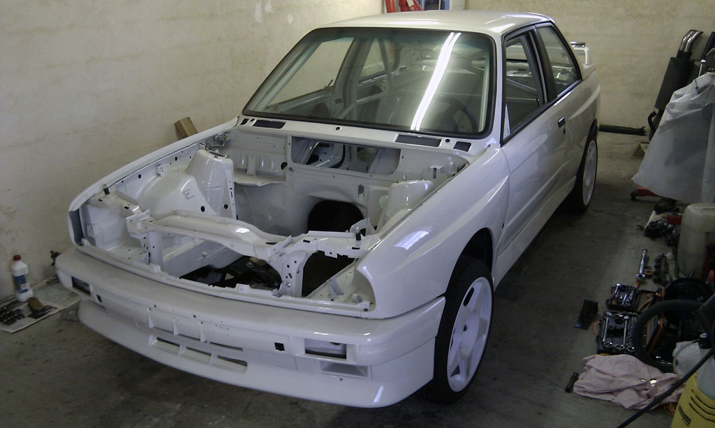

Berceau moteur renforcé :

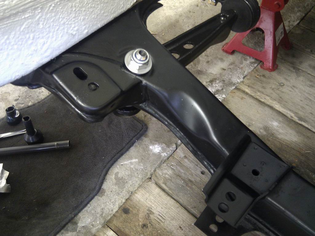

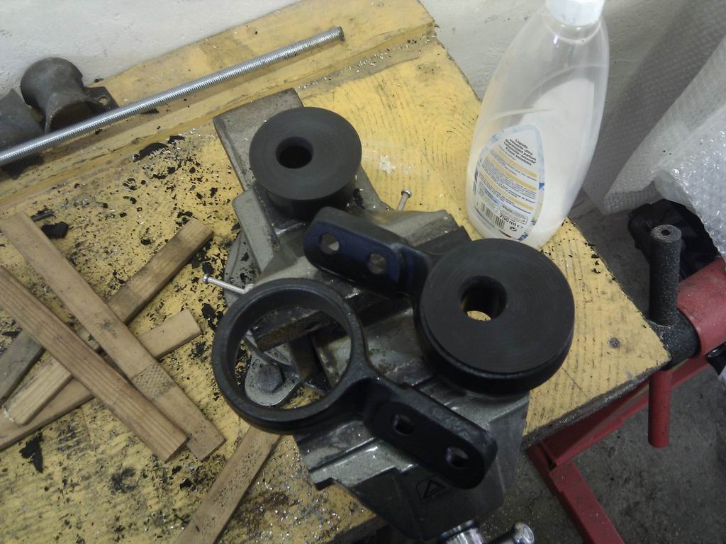

Supports de silent-blocs de triangles traités antirouille et peints, silent-blocs excentrés en polyuréthane AKG Motorsport. Un peu de liquide vaisselle, un étau, et ça rentre tout seul. :wink:
Le berceau, traité lui aussi au Ferose, repeint et mis en place :
Triangles et visserie neufs :

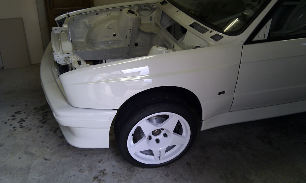

Elle sera bientôt de nouveau reposée sur son train avant tout neuf...

Montage des jambes de force et nettoyage minutieux de la crémaillère d'E36 (plus directe) à l'essence F + chiffon + dremel, ça m'a pris toute l'après midi, elle était vraiment crade et j'ai fait tous les détails !
Demain, montage provisoire pour régler le cardan de la colonne de direction, j'attends rotules + biellettes + soufflets neufs. Je devrais de toute façon revoir la position en hauteur de la crémaillère une fois le S14 en place, afin que les biellettes soient le plus parallèles aux triangles.

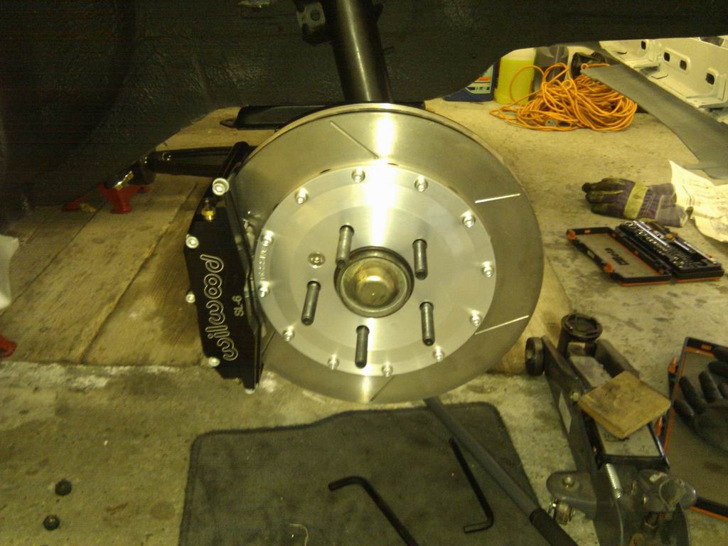

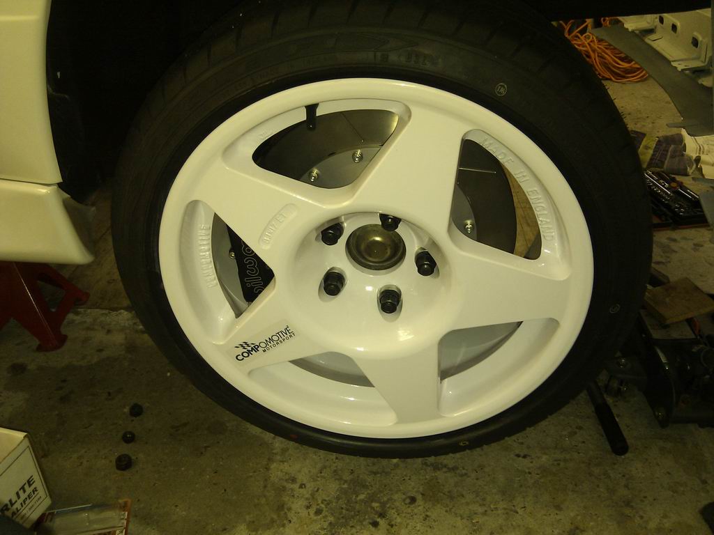

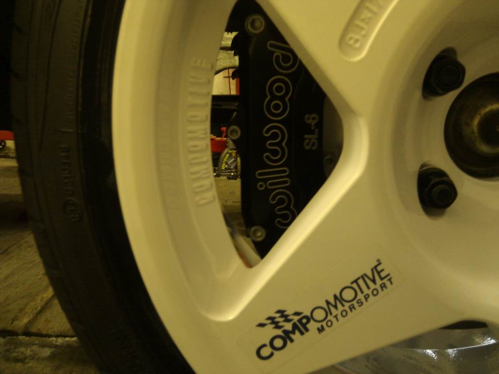

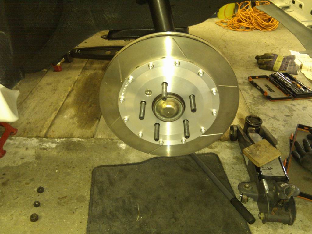

Pour me remonter le moral, j'ai attaqué les Wilwood, goujons de roue et disques en 332x32 mm :
Avec l'étrier 6 pistons :
Puis avec une Compomotive :
Je suis dégouté pour la crémaillère, mais :love: pour les freins + roulettes. :love:

Les freins superbes, la forme est jolie en plus. Ça le fait.
Crémaillère d'E36 montée, ça a mis un peu de temps pour réceptionner la nouvelle ainsi que les pièces neuves, mais je suis motivé maintenant que les trains sont terminés à quelques détails près. Je vais m'atteler au nettoyage et remontage des accessoires du moteur, puis repose dans son compartiment.
A noter que le montage du flector de colonne est temporaire, je comptais en mettre neuf pour un minimum d'amortissement des vibrations, mais vu la déformation relativement facile du caoutchouc, je vais sûrement partir sur un montage rigide avec cales en alu.

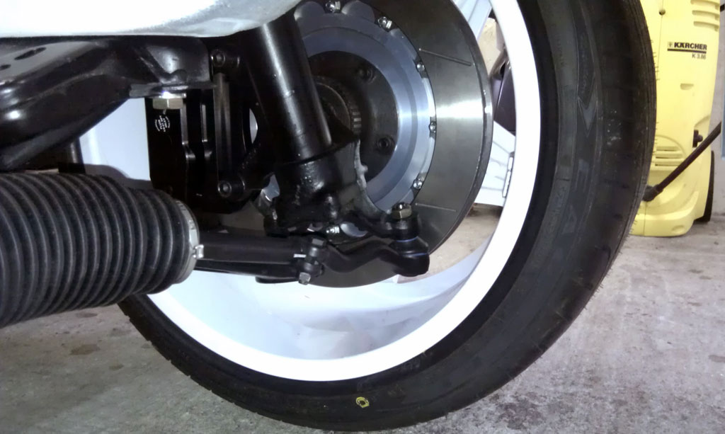

Biellettes + rotules de direction E30 neuves, avec soufflets E36 neufs :
La voiture sera maintenant plus facile à déplacer dans le garage.

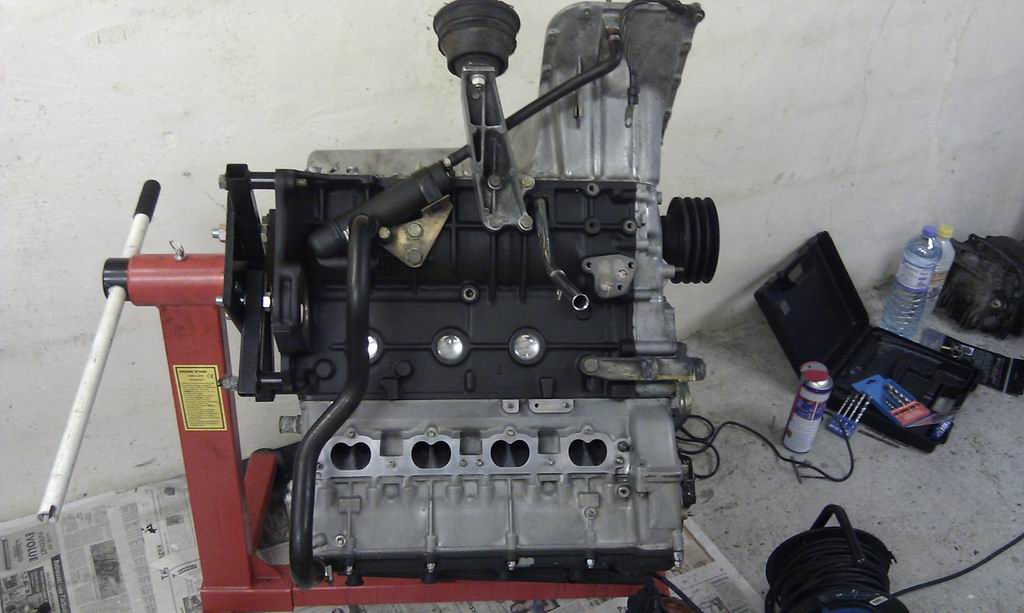

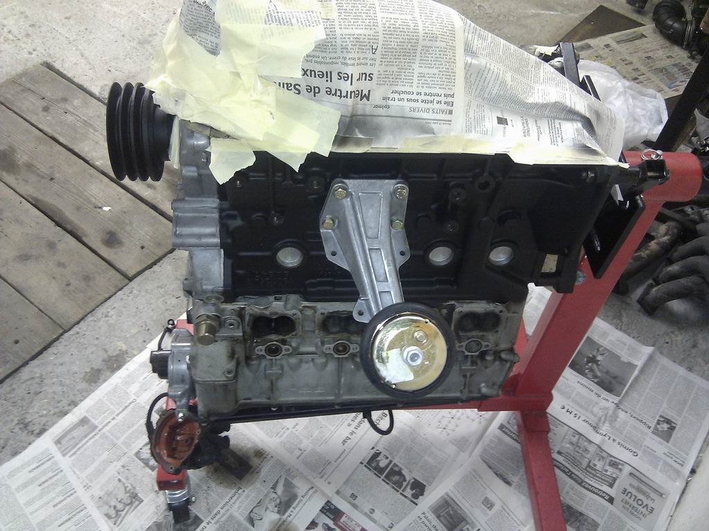

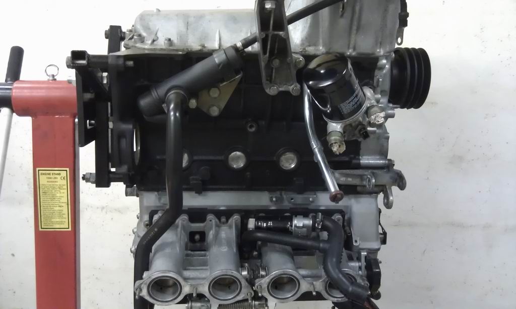

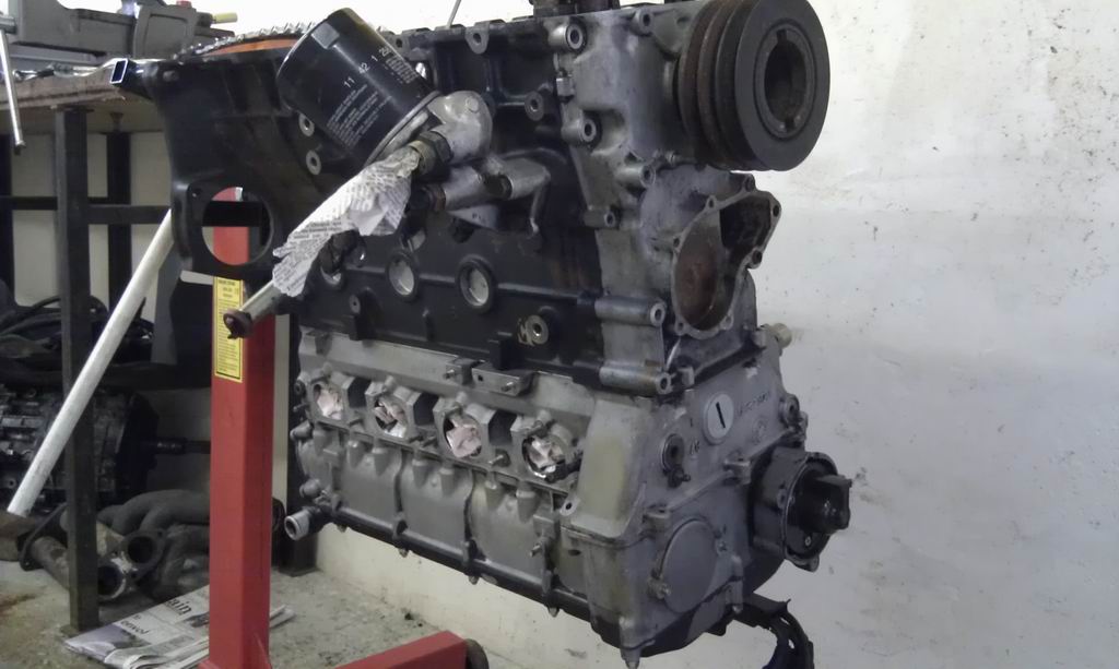

Voilà quelques semaines que je suis sur le moteur. Démontage de tous les accessoires et nettoyage minutieux. Le nettoyage du bloc fût très long, je n'ai pas compté les aprems de boulot mais elles étaient nombreuses. Le moteur n'a jamais été correctement nettoyé en plus de 20 ans, il était bien gras.
Le gros a été fait au nettoyant moteur NeoClean puis au polish tous métaux Meguiar's qu'il me restait. Pas très efficace ce dernier, ça permettait uniquement de nettoyer la pièce, mais j'ai vidé le pot sur le moteur et ses accessoires. Il faut dire que j'ai fait dans le détail, j'y allais avec la brosse à dents, et j'ai dû utiliser une dizaine de torchons. :lol:
Il doit me manquer des photos suite à des changements sur mon téléphone, je les ai pas toutes refaites.
Le moteur "nu", j'ai aussi viré le support de filtre à huile plus tard :

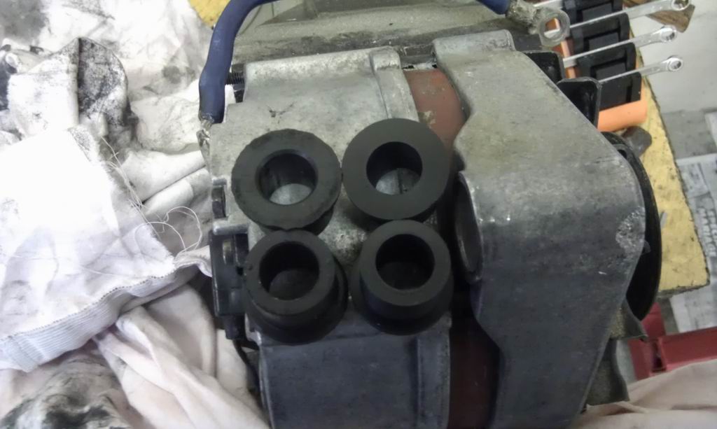

Changement des silentblocs d'alternateur d'origines par des modèles polyuréthane d'AKG Motorsport. C'est une faiblesse connue d'origine, et en démontant les anciens, ils ne sont pas craquelés, mais on voit qu'ils sont vraiment mous. L'alternateur a aussi été nettoyé ensuite :

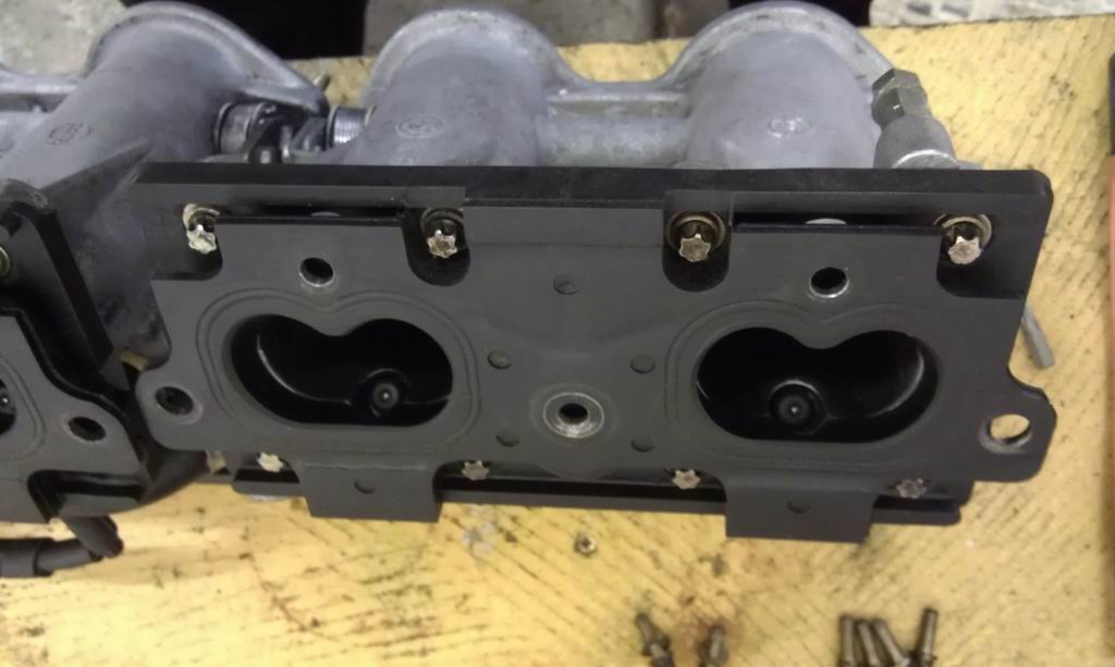

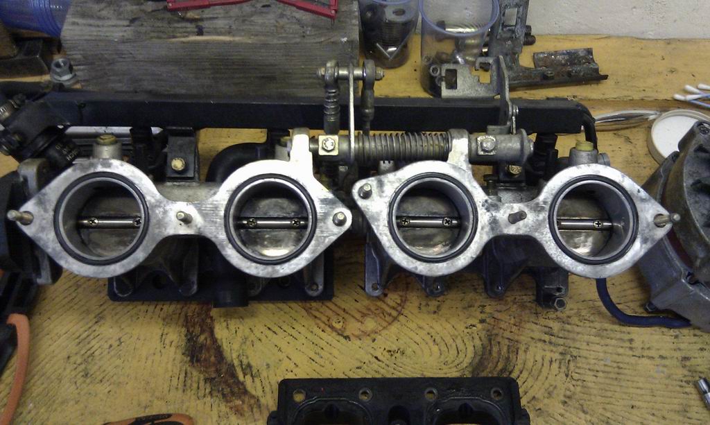

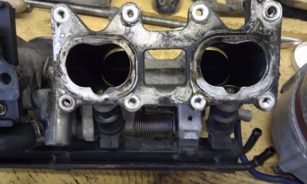

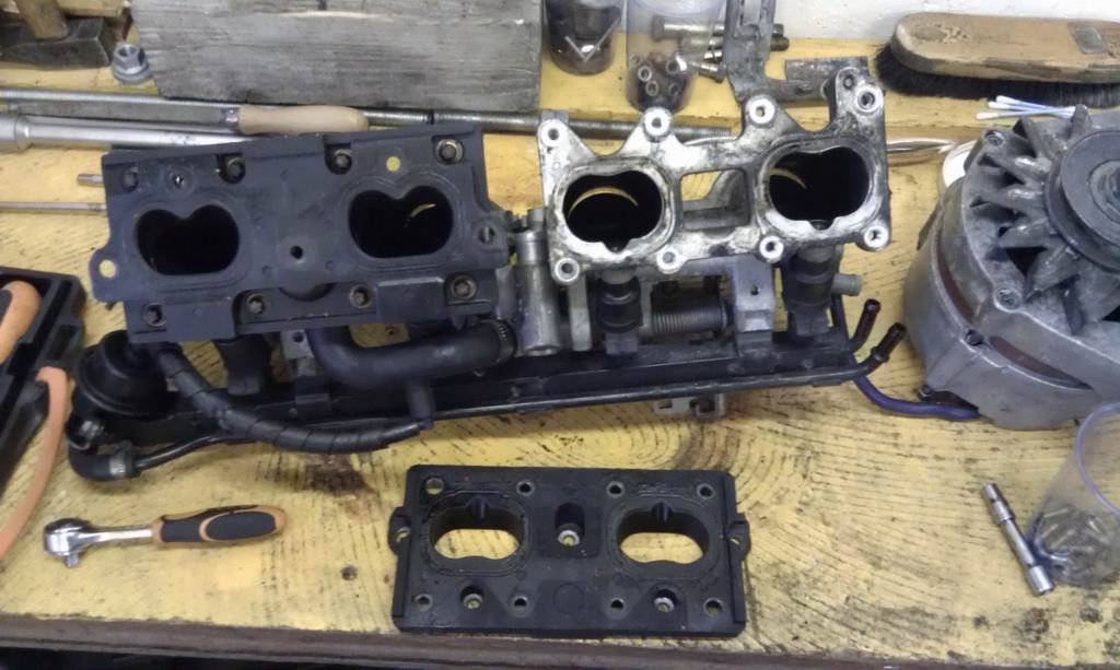

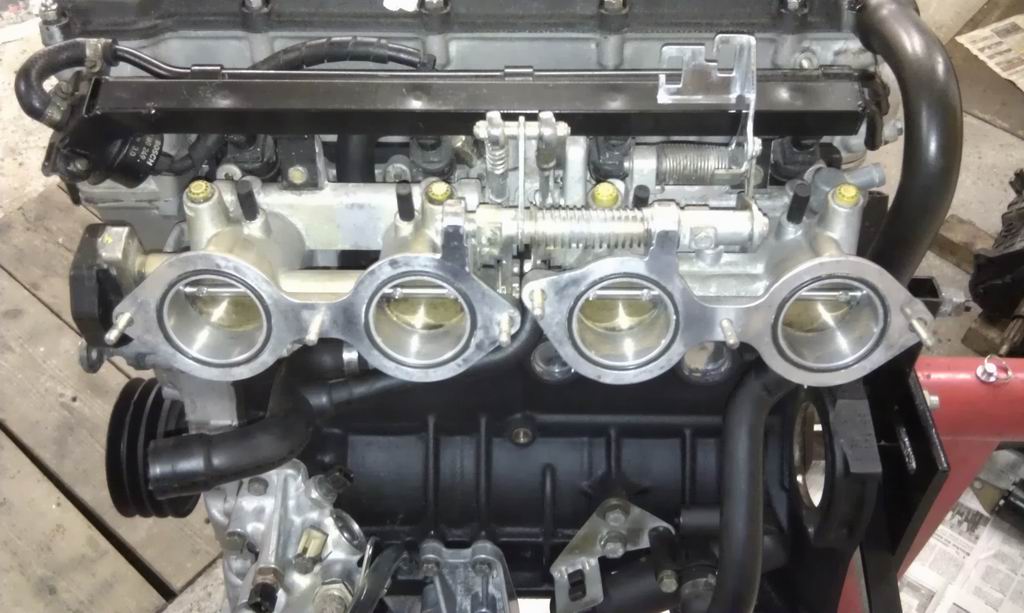

Démontage des papillons, j'ai mis un temps fou à nettoyer cette pièce :
C'est bien sale sous la plaque de jonction :
Les papillons avant nettoyage :
Nettoyé et remonté :

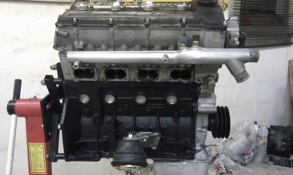

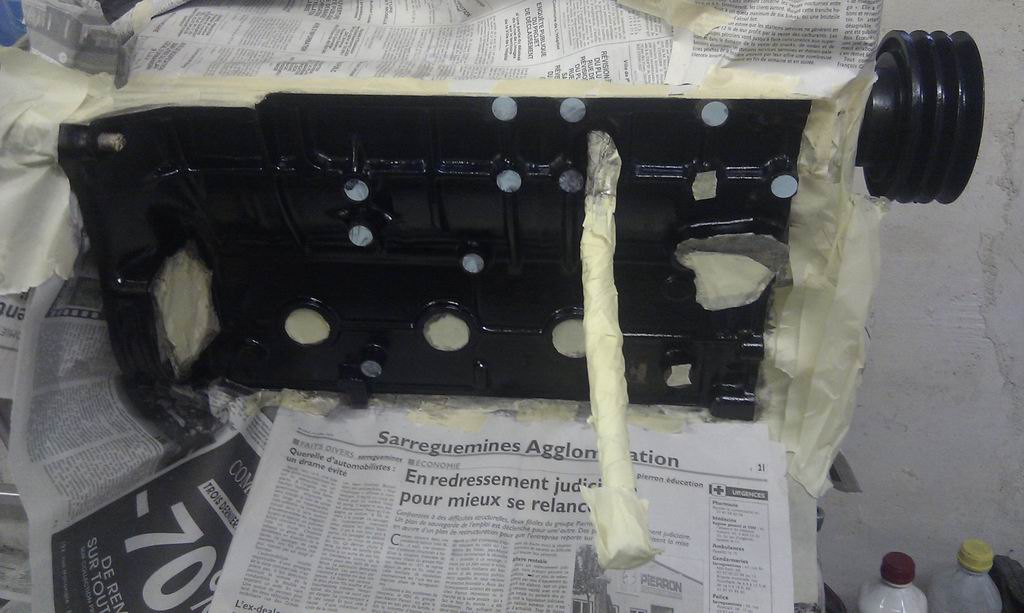

Le bloc une fois minutieusement nettoyé, il a été traité au Ferose et peint (peinture haute température bien sûr) :
Hormis les poulies, c'est la seule pièce du moteur qui a été repeinte, j'arrive pas à me faire à repeindre culasse et autres pièces en gris comme je vois sur certains restaus. :?

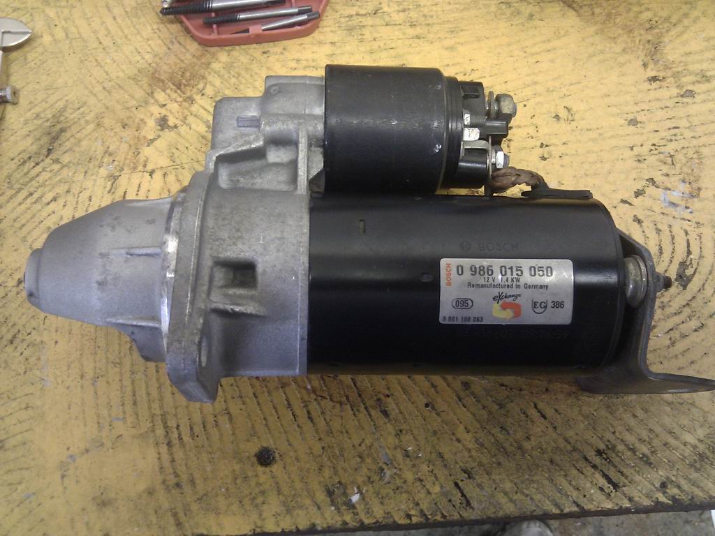

Le démarreur a aussi droit à un petit coup de nettoyage :

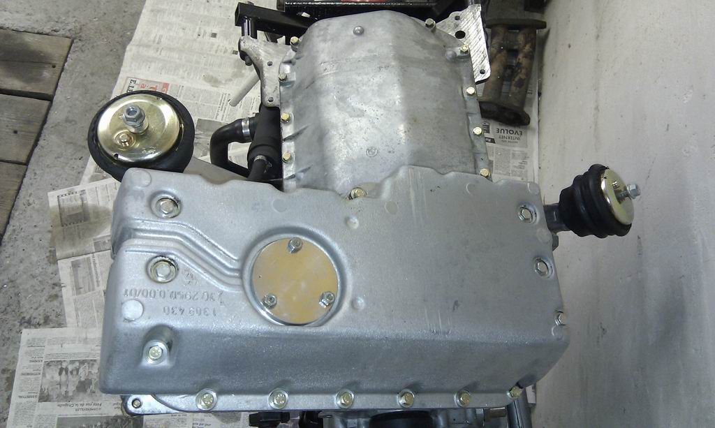

Silentblocs moteur avec visserie neufs :

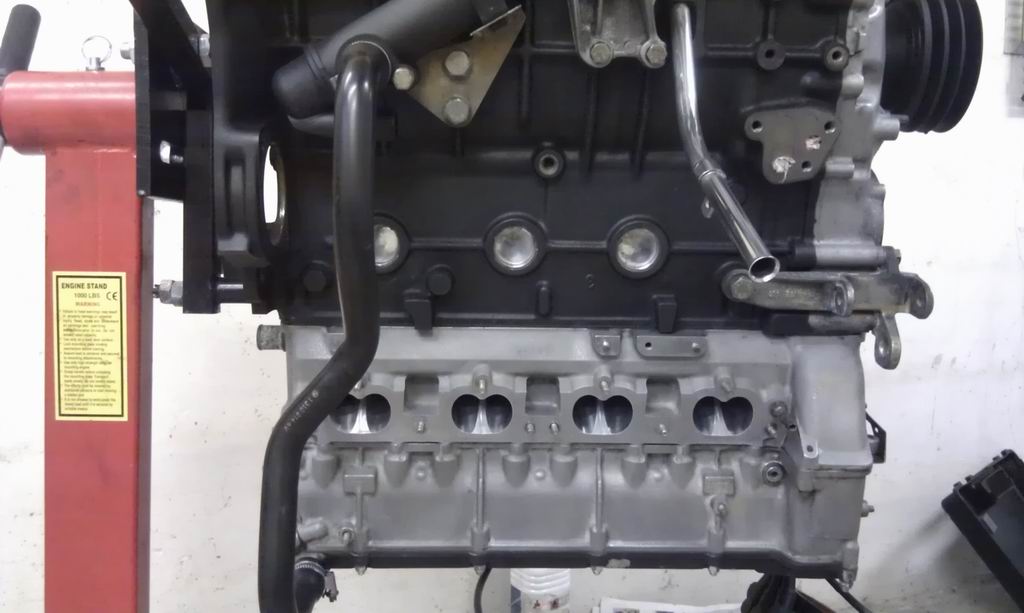

La culasse côté échappement n'a pas été encore nettoyée sur la photo :

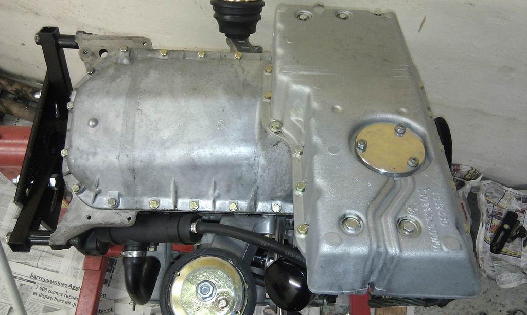

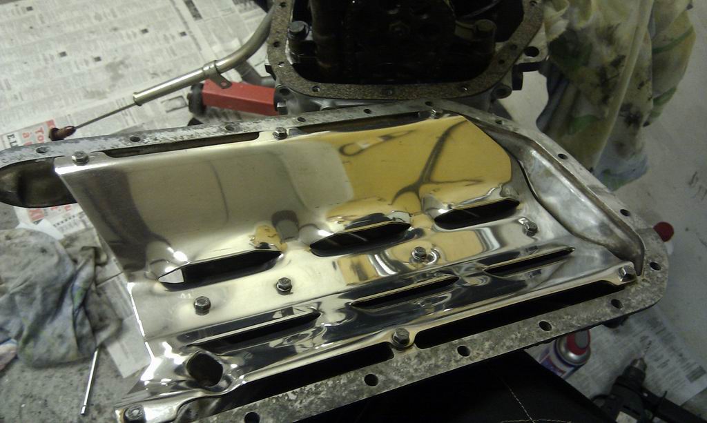

La plaque intérieure du carter était sale, c'est inutile mais pour le délire, je l'ai nettoyé, un vrai miroir :

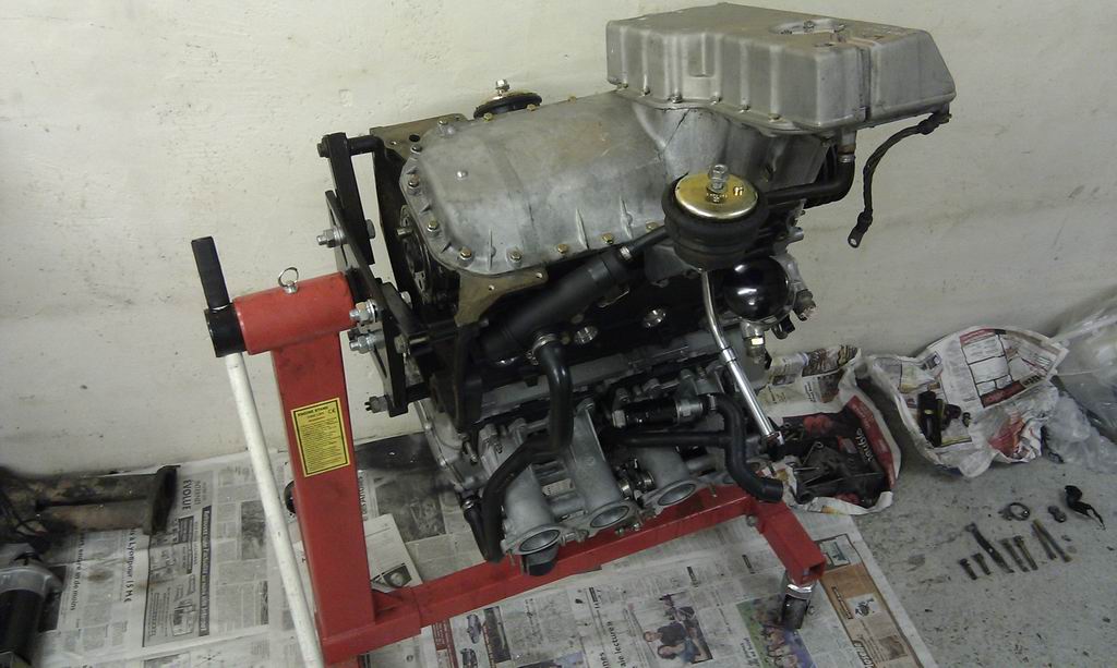

Le gros carter est en place :

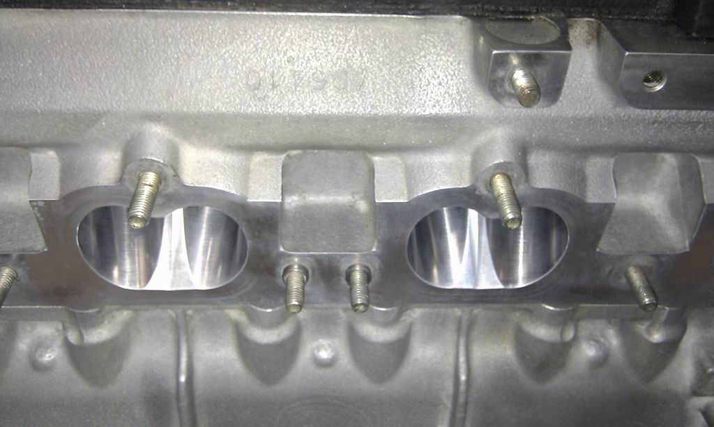

J'ai acheté du Belgom Alu, j'ai redémonté les papillons et renettoyé le tout, en polissant quelques endroits, tube de jauge à huile, entrées culasse, supports :

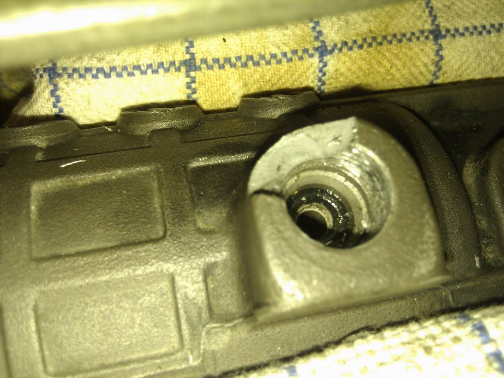

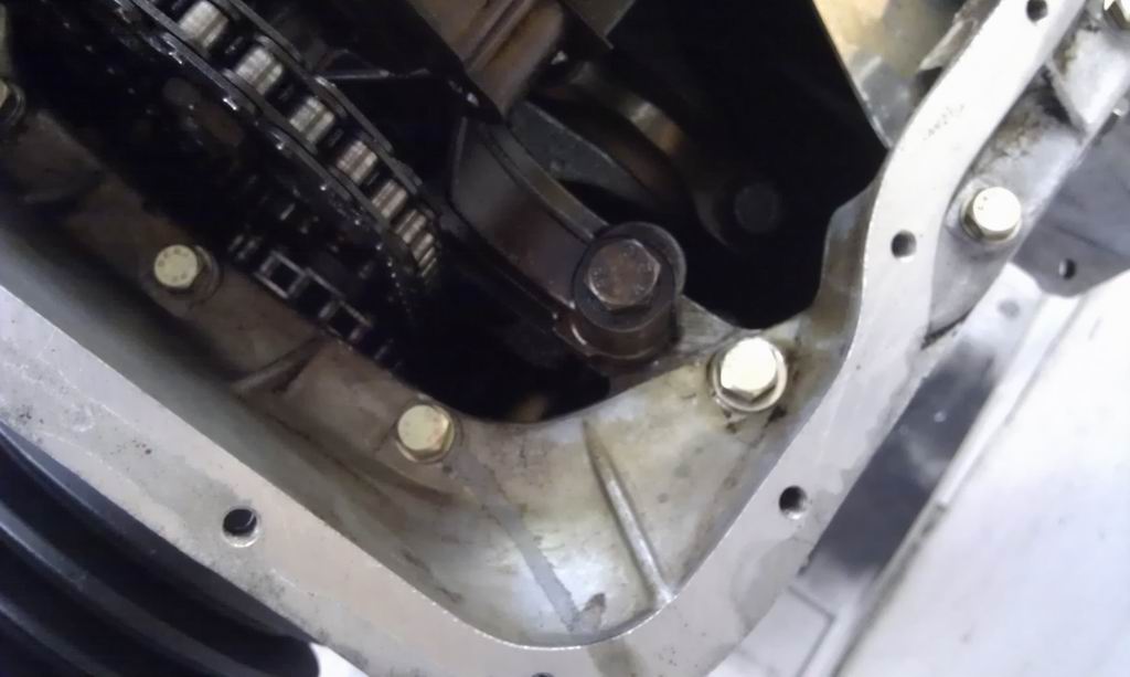

Un mauvais couple de serrage donné sur un forum et un vis de carter casse. Ca m'a pris 3 semaines pour résoudre le problème, ça m'a vraiment saoûlé, rien de plus énervant ! La vis était cassée dans le bloc, ne venait pas à la pince, entaille + tournevis non plus, et le perçage à un diamètre inférieur + extracteur de goujon n'a rien donné, si ce n'est un extracteur tordu. Ca m'a fait chier car je ne voulais pas percer le bloc et retarauder, mais c'était la dernière solution, et au final, je suis satisfait du résultat, c'est très propre, le taraudage est nickel. Vis M7 au lieu de M6 :

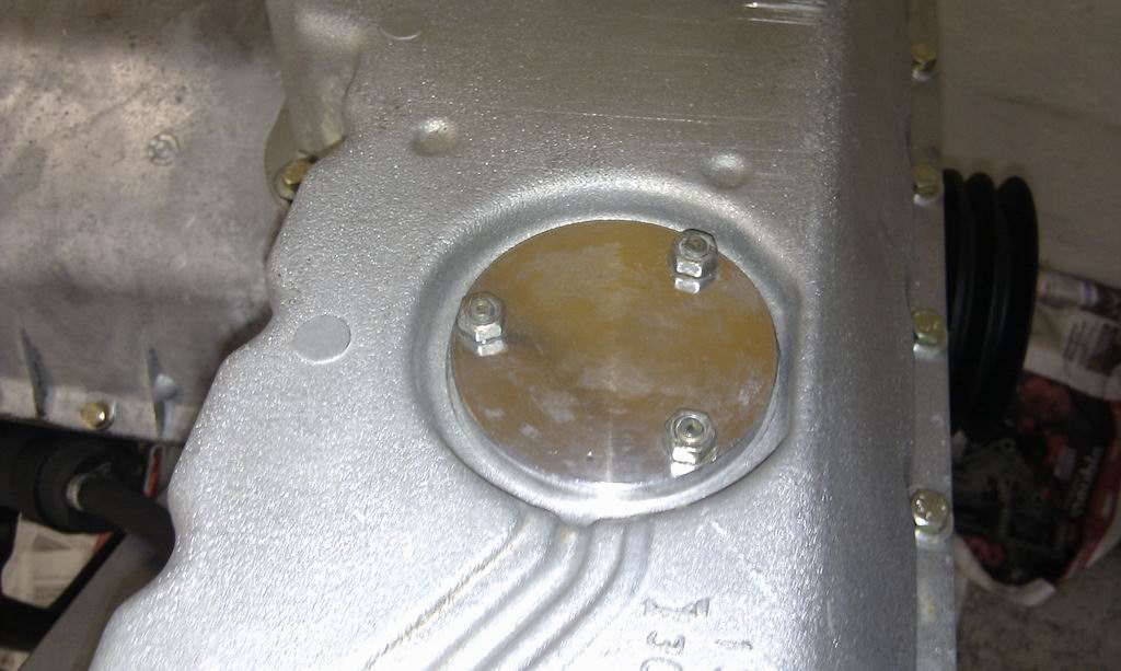

J'ai enfin pû remonter le petit carter, la visserie est neuve :

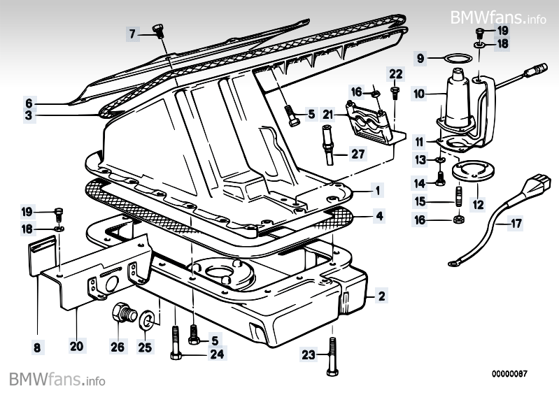

Sous ce cache, je n'ai pas souvenir d'avoir démonté la pièce N°10 à l'intérieur de carter. Elle n'est plus produite. Elle sert à quoi ?

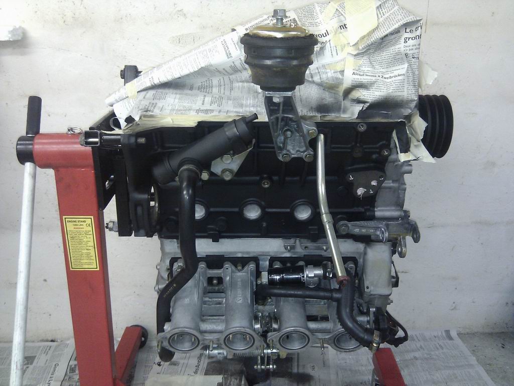

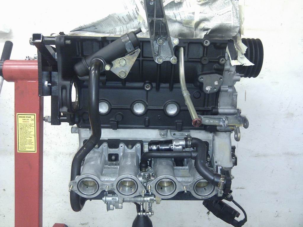

Papillons, actuateur de ralenti et support + filtre à huile remontés, avec joints neufs :
Durite d'eau remontée, joints sondes et sur bloc neufs. Les plans de culasse sortie échappement vont être nettoyés :

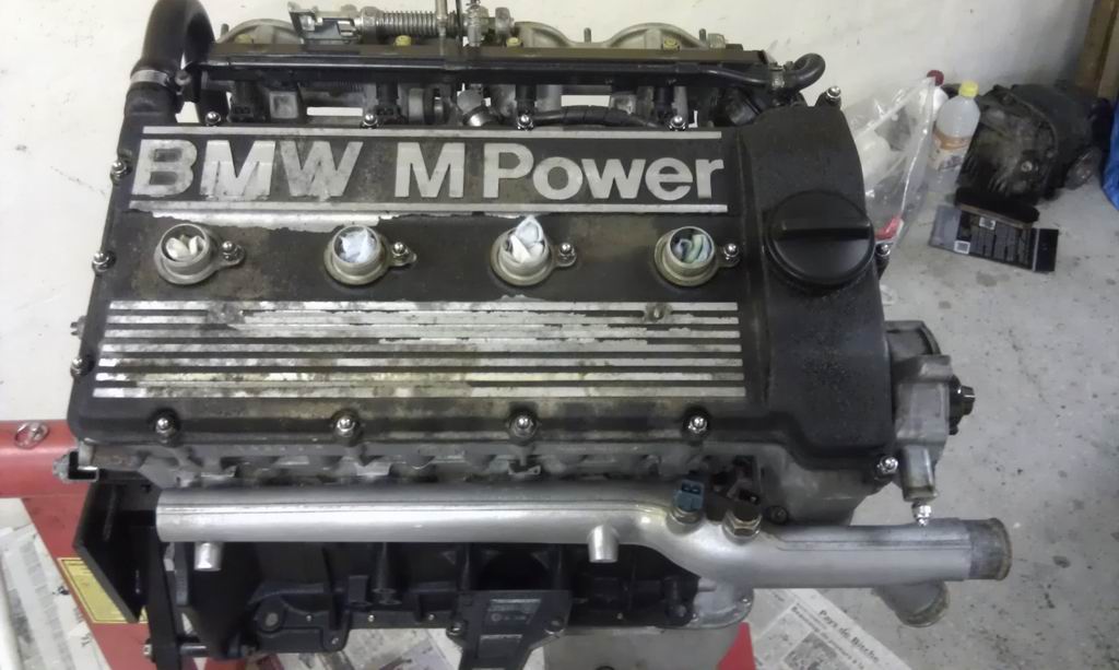

Hier soir, j'ai retiré le faisceau d'allumage, je me tate à refaire le couvre-culasse, ou le laisser tel quel et m'en occuper une fois que le moteur aura redémarré :
Et les papillons tout propres :
Le remontage du S14 avance bien, encore quelques accessoires, tout dépendra des délais chez BMW pour avoir les pièces et la visserie qui me manque. Je suis maniaque, j'ai changé énormément de vis sur cette caisse, simplement parce qu'elles étaient sales ou un peu rouillées.
