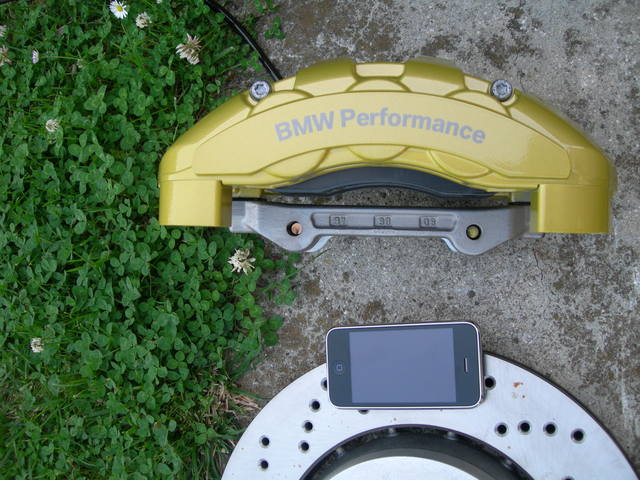

les 6pistons de BMW performance caché derrière la roulette :mrgreen:
pour le moment je suis tres satisfait du freinage.
la pedale est plus dure et l'endurance parait vraiment meilleurs (j'ai pas tapé comme un naze non plus dans les freins)...par contre et ca c'est appreciable, fini ce grognement immonde que les proprios de m3 connaissent, et rien que pour ca :mrgreen:
