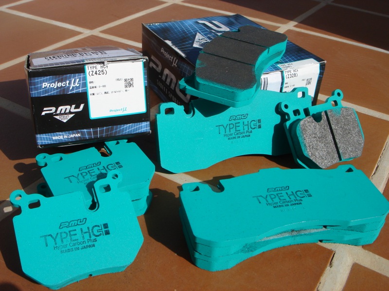

Je relance le sujet pour savoir ou trouver de bonnes plaquettes pour le kit bmw performance. :love: J'ai déjà bouffé un jeu et ya peut etre mieux que l'origine,même si elles sont déjà pas mal :love:
Salut
Je relance le sujet pour savoir ou trouver de bonnes plaquettes pour le kit bmw performance. :mad: J'ai déjà bouffé un jeu et ya peut etre mieux que l'origine,même si elles sont déjà pas mal :love:
salut man,
lorsque j'avait encore ce kit je m'etait renseigné (fin 2009) pour les plaquettes un peu plus racing, les carbonnes loraine et les ds2500 etait prevu...ptètre que depuis ces good!?
sinon tu a l'alternative avec les plaquettes Carbone: Project Mu, type HC+ (route/piste):
ca correspond a du ds2500 et ca va nikel sur tes etriés :mad:
J'ai trouvé chez Delage de la ds 2500 et 3000 disponible :mad:

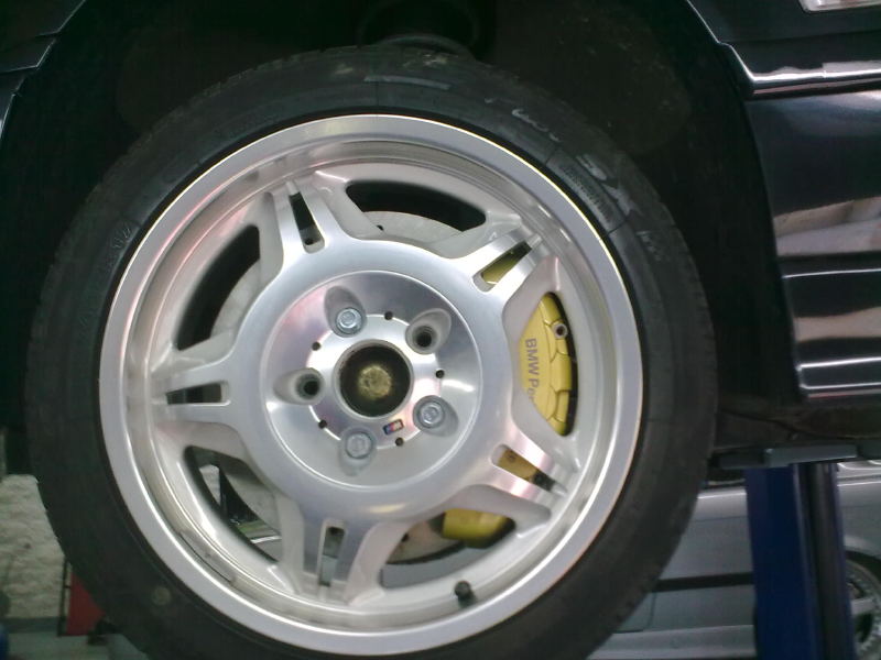

je viens de tenter de monter mon kit BMW perfs, avec les cales recu de chez fast electric (que je remercie au passage!) et mon soucis, c'est que j'ai recu le kit BMW perfs pour E90, donc les disques ne vont pas, et le montage sur les disques d'origines n'est pas optimal les plaquettes ressortent d'a peu pres 3-4 mm.
faut donc absolument les disques de CSL? ou il existe une autre alternatives?
Merci
sur E46 , disque de CSL obligatoire ...
tu l'a payé combien ???
parce que les disque de E90 , tu les as sur les bras pour le coups ...
les disque de E46 standards , ça monte avec les étriers Bmw perf que sur E36
les disque de E46 standards , ça monte avec les étriers Bmw performance que sur E36

Et voila le travail ! :coeur:
Merci Jean phi pour les disques et les conseils ;)
Par contre mon problème venait pas des plaquettes mais des rondelles qui deportais trop l’étrier. tu peux m'expliquer ou elles sont censé se positionner?
quel bonheur lorsqu'on reçoit nos gros frein :love:
