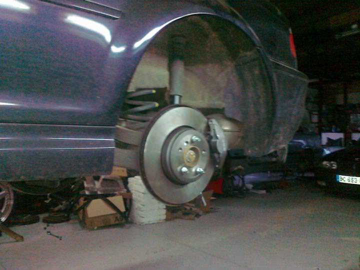

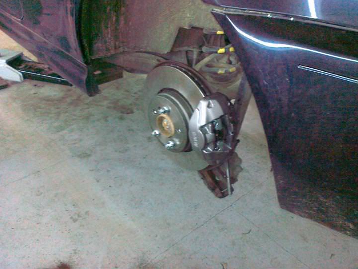

essayage final sur la voiture de Lagoupille ...

C'est pas du disque origine de M3 AR sur la photo plus haut?
j'ai jamais dit que le kit ar serait avec un disque de M3 ... mais la taille et l’épaisseur du disque font qu'il est surement plus résistant
