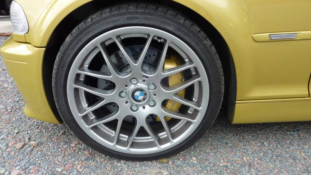

Ça y est, j'ai craqué.
Tu vas voir, c'est le pied. Peut être pas pour pister une journée mais pour des attaques sereines en toutes circonstances c'est le bonheur.
Cool!
Les étriers jaunes se marieront bien avec la carrosserie!
Exact Romain :wink: . Photos et détails dans 15 jours si tout va bien. :guitare:
Yeaaaah!!
Tu nous diras!!! :)
Dés que je reviens de chez le sorcier, promis.
  • 3 semaines plus tard...
Et voilà le travail :
post-7354-0-33206500-1407873505_thumb.jp
