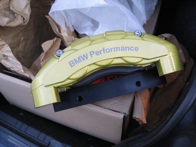

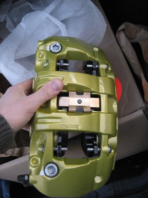

Bien plus qualitatif que les pinces d'origine. Pour ma part je les aurai en jaune, j'aurais bien préféré en anthracite comme celles-ci.

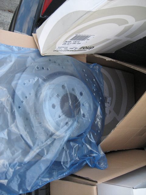

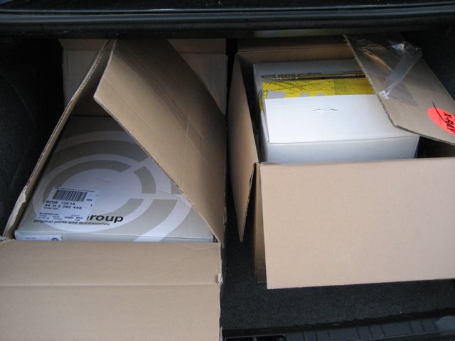

Bon bien voilà c'est arrivé.
Pour le moment c'est dans le coffre de l'auto, çà semble prometteur et le kit est complet, avec notice.

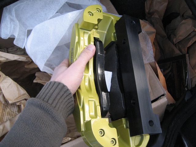

Personnellement çà me rassure pas mal dans le sens où c'est nettement plus "gros" que l'origine, suffit de voir la taille par rapport à ma main :D
Plus qu'à monter, car dans le coffre on ne sent pas encore trop l'amélioration :mrgreen:

on peut dire que coté étrier...y'aura zéro problèmes!
coté cale, sont pas allé avec le dos de la cuillère, bien dimensionné...quoique très proche du disque (j'espère pas trop sensible a la température cet alliage)
coté plaquette, c'est quoi? (sinon pagid jaune direct)
coté disque, ce sera le point faible (encore que..), mais avec de l'air frais dessus avec des BOA, on peut dire que tu tiens là le kit gros freins avec le meilleure rapport qualité prix du marché

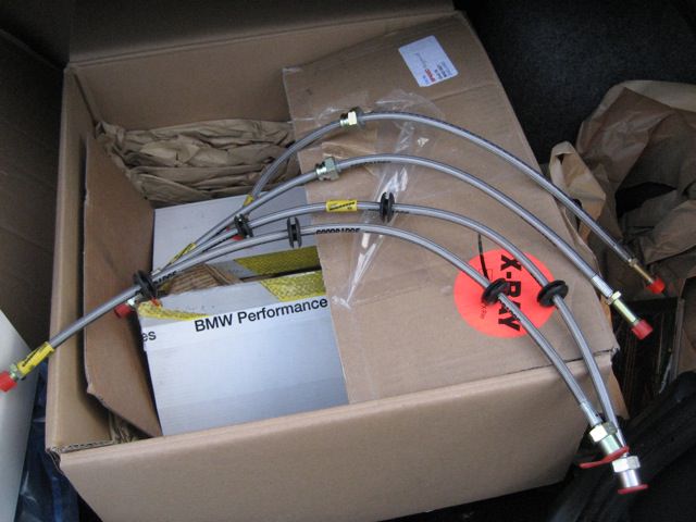

pourquoi 4 durits ??? tu n'as pas les étriers arrières encore, mais c'est fourni avec l'avant seul, cool!

Pour les durits c'est parce que j'avais pris l'option lors de la commande sur leur site.

Pour les plaquettes ce sont des Brembo, je les userai puis passerai aux Pagid.

Pour l'instant çà garnit bien le coffre en effet :mrgreen:

Les plaquettes du kit sont des Brembo, rien à voir avec l'origine ou des CSL ne serait-ce que part leur taille.
Après çà dépend de l'usage, ce sont des plaquettes typées route et pas circuit çà ils le disent bien sur leur site donc probablement pas les meilleures pour une utilisation circuit pure, mais çà devrait convenir dans un premier temps pour un usage mixte 95% route/5% circuit comme le mien.
Pour info, les plaquettes pour les étriers d'origine sont les mêmes pour M3 "normale" et CSL, donc je dirais que les plaquettes "alacon" c'est plus en concession qu'il faut aller les chercher :D
