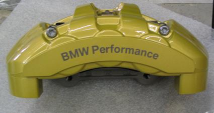

hum...hormis le poids de l'étrier surement divisé par 2, effectivement pas de révolution!
je pencherait plus pour du 2 piston moi, non??? :biere:post-208-12832225459168_thumb.jpg

je pencherait plus pour du 2 pistons moi, non??? :lol:[attachment=0]rearBMWperfBBK.jpg[/attachment]
exact :biere:
La forme arrondie au centre de l etrier laisser presager un seul piston???...
Vous avez eu plus d info?
oui !!!!! un piston ext + un piston int = 2pistons :biere:
je savais bien que les hommes cagoulés ne savaient pas compter :lol:
Ok, même chose que l origine?
ben non , d'origine tu n'a qu'un seul piston int et pas a l'ext d'ou l'appelation "etrier flottant "
ici , c'est un etrier fixe avec la même force d'appuit de la plaquette que ce soit a l'ext ou a l'int , c'est un peu mieux
quand même ,mais l'ideal vu la taille des etriers av serait de passer en 4 pistons a l'ar :biere:
ce que je comprends pas c'est que le kit performance break est normalement à 6 pistons, BMW n'arrive pas a les trouver pour les ///M3 E46 ou les 335i :nickel:
pourquoi ce lui de la photo, n'a qu'un piston :-|
6 devant , 2 derriere :nickel:
ahhhh ok d'accord :-|
