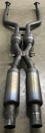

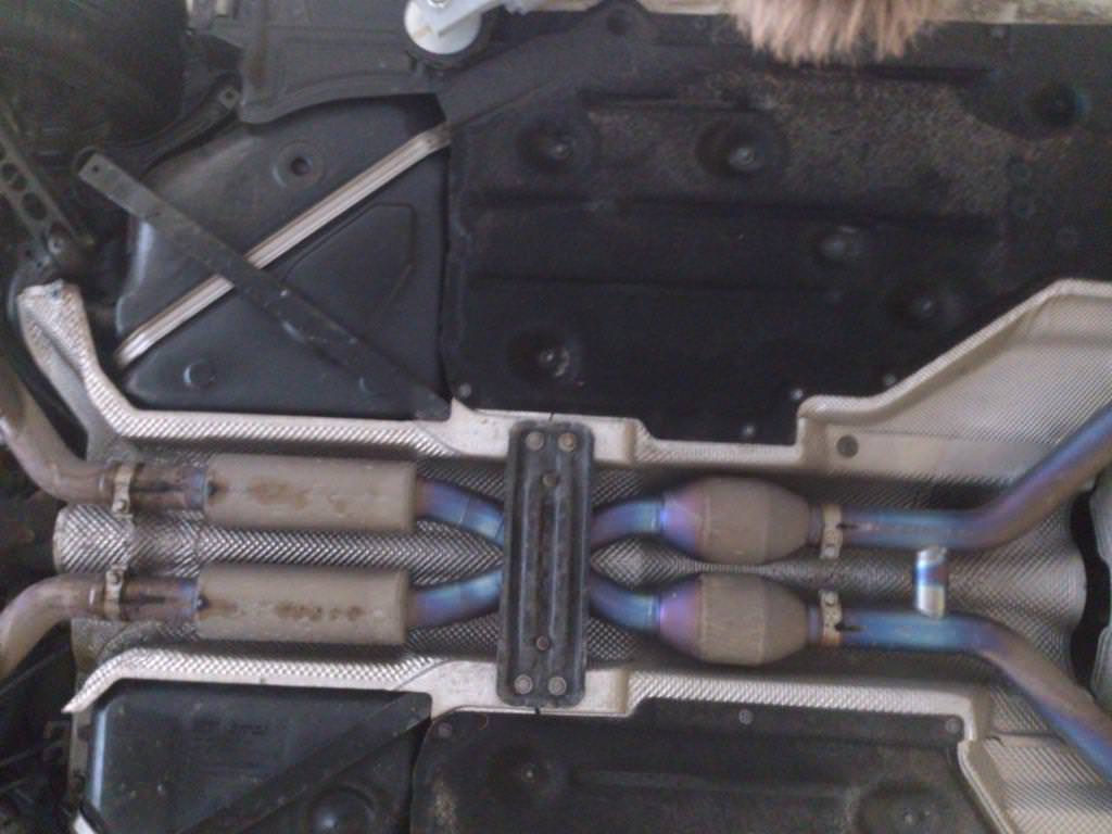

Posté(e) le 27 septembre 20188 a comment_936228 Super, merci pour ta rapide réponse. Du coup si je comprends bien, le x-pipe suivant va nickel sur le silencieux Akra, il n'y a pas besoin d'adaptateur (il a une sale tronche mais je pense qu'on peut récupérer ça): Signaler
Posté(e) le 27 septembre 20188 a comment_936230 quand tu achètes juste le silencieux akra, il t'est livré avec des collerettes. Quand tu achète la ligne akra complète, pas de collerettes. tout dépend donc de ce que tu as acheté au préalable. Signaler
Posté(e) le 27 septembre 20188 a comment_936232 10 minutes ago, GEBm3 said: quand tu achètes juste le silencieux akra, il t'est livré avec des collerettes. Quand tu achète la ligne akra complète, pas de collerettes. tout dépend donc de ce que tu as acheté au préalable. Merci! J'ai reçu le véhicule avec le silencieux Akra et j'hésite à acheter un x-pipe d'occasion. Mais vu que je ne roulerai pas avec le silencieux d'origine, pas besoin de collerettes si j'ai bien suivi. Le seul point qui me freine est que j'ai peur que la ligne complète soit trop bruyante. J'ai bien lu les commentaires dont le tien, mais c'est quand même difficile d'imaginer sans l'entendre... Signaler
Posté(e) le 27 septembre 20188 a comment_936234 qu'on se comprenne bien tu as l'auto avec juste le silencieux akra, monté donc sur inter OEM.. donc à priori avec les collerettes tu veux acheter un x-pipe Akra?????? auquel cas, tu vires tes collerettes, qui ne sont pas d'une seule pièce avec le silencieux akra, mais emmanchées. quant au bruit, j'ai moi même été hyper hésitant avant d'acheter à l'époque. J'avais la hantise d'avoir une auto impossible à supporter, comme je venais de l'avoir avec un silencieux eisenmann.... je peux t'assurer que ce n'est pas le cas du tout, et en plus pas de drône. Le seul bémol, à froid au démarrage, là ça réveille les morts. Après c'est tout bon. (nota: enfin, si tu as tout lu, tu as dû aussi lire que la sonorité globale, bien que plus forte en terme de volume sonore, plus sourde en terme de qualité, ne m'avait pas convaincu...j'ai toujours préféré les tonalités un peu plus métalliques de l'OEM, surtout dans les tours. MAis ceci n'est pas lié au x-pipe, mais au silencieux je pense..Donc tu as déjà l'auto ainsi...) Signaler

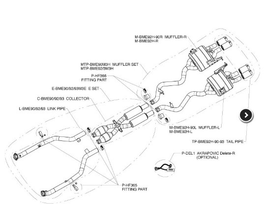

Posté(e) le 27 septembre 20188 a comment_936245 on voit bien toutes les pièces ici.. Je pense qu'en dévissant les écrous permettant aux collerettes de se fixer sur silencieux akra,tu n'auras pas besoin de beaucoup reculer le silencieux. Ceci dit, c'est super vite fait, qui plus en sur akra en2 parties, et très légers je me souviens avoir monté la ligne complète moi même Signaler

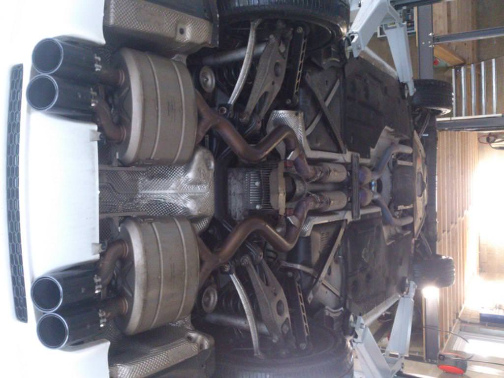

Posté(e) le 28 septembre 20188 a comment_936320 7 hours ago, Fred///M said: Tu la trouvé d’occasion ? Si c’est le cas tu est un chanceux pas moyen d’en trouver pour ma part. Oui, c'est la ligne en photo un peu plus haut. Effectivement, je me suis dit qu'il fallait sauter sur l'occasion mais j'espère que tu trouveras la ligne aussi! Signaler
Posté(e) le 28 septembre 20188 a comment_936456 Il y a 18 heures, Benji...tr a dit : Oui, c'est la ligne en photo un peu plus haut. Effectivement, je me suis dit qu'il fallait sauter sur l'occasion mais j'espère que tu trouveras la ligne aussi! Si c’est pas indiscret tu le déniché ou ? Signaler
