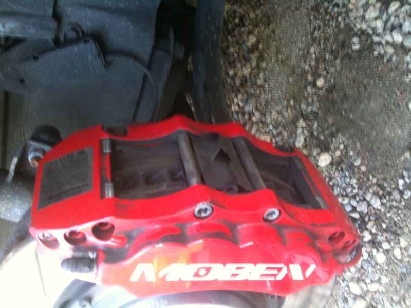

Posté(e) le 22 novembre 200917 a comment_262716 bonjour voila j'ai ça de monter sur mon M et j'aurai voulu avoir votre avis. et ou trouver plaquette et disque au detail. Signaler
Posté(e) le 22 novembre 200917 a comment_262717 encore un derivé de D2racing/Ksport/G4power/XYZ... ce sont des copies de Ap , disques dispo chez les marque citées ci-dessus , ou chez AP racing Signaler
Posté(e) le 22 novembre 200917 a comment_262728 merci je supose que c'est quand même du frein haut de gamme surtout en 8 pistons non ? et à l'arrière je suis en étrié d'origine monté avec disque perçé et rainuré, les plaquette je ne sais pas. vous conseiller quoi en kit frein arrière ? encore une petite question nos M sont il équipé de répartiteur de freinage et avons nous besoin de faire un reglage ? Signaler
Posté(e) le 22 novembre 200917 a comment_262735 merci je supose que c'est quand même du frein haut de gamme surtout en 8 pistons non ? non pas du tout , c'est du "cheap" fabriqué à Taiwan , les disques , n'on rien a voir en qualitée avec de l'AP , et les etrier font leur boulot de gros etrier point et à l'arrière je suis en étrié d'origine monté avec disque perçé et rainuré, les plaquette je ne sais pas. vous conseiller quoi en kit frein arrière ? encore une petite question nos M sont il équipé de répartiteur de freinage et avons nous besoin de faire un reglage ? non pas de repartiteur sur E36 , donc le choix des freins arrières est primordial pour avoir un freinage équilibré un kit gros frein comme celui que tu as sur ta voiture coute en général environ 1500 euros , donc tu n'aura jamais la qualité d'un kit AP ou Brembo qui lui flirte avec les 3000 € Signaler
