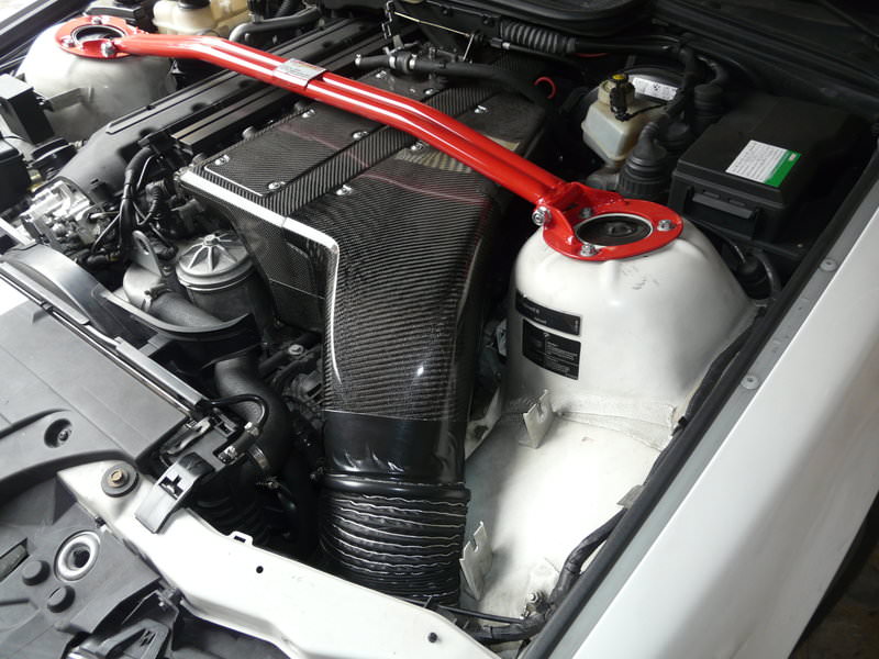

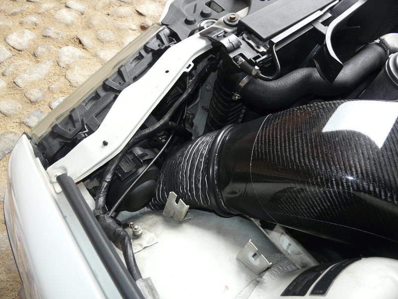

TAZ68 Posté(e) le 1 février 2009 Auteur Signaler Partager Posté(e) le 1 février 2009 [url=http://imageshack.us'> [url=http://g.imageshack.us/img300/p1010520ws6.jpg/1/]http://img300.imageshack et voila.... Lien vers le commentaire Partager sur d’autres sites Plus d'options de partage...
ACS3 Posté(e) le 1 février 2009 Signaler Partager Posté(e) le 1 février 2009 très belle intégration de la boite CSL (sauf le scotch noir... ) a titre indicatif , mon moteur annonce environ 360ch aussi (passage sur banc moteur , donc avant montage dans la voiture ) voici une partie des modif faites dessus : AAC :288°/272° pistons : Wossnerr en 86.41 bielles : Fardon (forgé en H) vilebrequin : alegé equilibré poussoir : leger bloc : realesé (pour les pistons plus gros ) echappement : ligne Ac Schnitzer decatalisée cartographie : bmw motorsport groupe A endurance admission : carbone sur mesure + cloison et debimetre specifique c'est une SMG1 ton auto ??? Lien vers le commentaire Partager sur d’autres sites Plus d'options de partage...

ACS3 Posté(e) le 1 février 2009 Signaler Partager Posté(e) le 1 février 2009 oui, désolé oui désolé pour le scotch ? ou pour la SMG1 ? pour la SMG1 , il n'y a pas de quoi , c'est un choix personnel que je ne remet aucunement en cause par contre le scotch .... Lien vers le commentaire Partager sur d’autres sites Plus d'options de partage...
TAZ68 Posté(e) le 1 février 2009 Auteur Signaler Partager Posté(e) le 1 février 2009 pour SMG, pour lescotch meilleure solution pour protéger le carbone du collier de serrage.... Lien vers le commentaire Partager sur d’autres sites Plus d'options de partage...
ACS3 Posté(e) le 1 février 2009 Signaler Partager Posté(e) le 1 février 2009 pour SMG, pour lescotch meilleure solution pour protéger le carbone du collier de serrage.... bah la SMG1 pour un usage "circuit" , ça doit pas etre le top , ayant eu deux M3 en meme temps , une SMG1 et une manuelle , je sait de quoi je parle pour le scotch; pourquoi ne pas replier proprement la gaine sur elle même sur 1 cm , à mettre un ou deux points de colle pour faire tenir cet "ourlet " , puis positionner le collier a cet endroit , afin de ne pas abimer le carbone Lien vers le commentaire Partager sur d’autres sites Plus d'options de partage...
