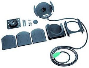

Bon après de bonne recherches, je pense que je vais me tourner avec un >>>Gateway 100 BMW<<< compatible avec mon poste d'origine.
Avec le support au tableau de bord :
Avec ce support sur la grille >>>ICI<<<
Sans trou :motorsport:
Rechargement batterie, contrôle au volant, contrôle depuis l'autoradio, contrôle molette tactile, contrôle écran tactile, affichage ordinateur de bord...

Alors ce n'est pas simple :up:
Le matériel est de bonne qualité et le son est à tomber par terre :(
J'ai l'Harman-Cardon et tellement de basses que tout vibre :wink:
Il va falloir que je regarde ou cela vibre.
Sinon, le son est très claire et très propre, pour un même album, le son est bien meilleur qu'avec le chargeur d'origine et mille fois plus dynamique.
Ce qui est moins cool :
Je n'ai pas le titre des chansons qui s'affichent sur le poste :(
Pour cela il faut vérifier si le poste d'origine est compatible.
Le mien le "CD Professionnal" ne l'est pas :(
Je n'ai pas pu garder mon chargeur d'origine.
Seul les postes GPS, petit ou grand écran le peuvent, en prenant l'option "switch"
Ce qui est bien :
On conserve les commandes au volant, volume, et changement de piste, accéléré
Le support sur la grille est top, beau et très pratique, rien ne bouge.
Il est équipé d'une prise, on a donc pas besion de le brancher, il suffit juste de le faire coulisser dans son logement et tout est OK
Je vous ferais une photo.
On peut lancer l'Ipod, puis passer en mode Icoyote par exemple.
On a donc l'Icoyote en visu et on peut changer les piste avec les commandes au volant.
Quand une annonce Icoyote arrive, elle prend le dessus et le son sort par les haut-parleur.
Il repart automatiquement au même endroit de la piste après coupure.
On peut regarder ses vidéos, films X en roulant avec le son dans les HP :(
Faut penser un peu à regarder la route avec touSSa :( hein :wink:
