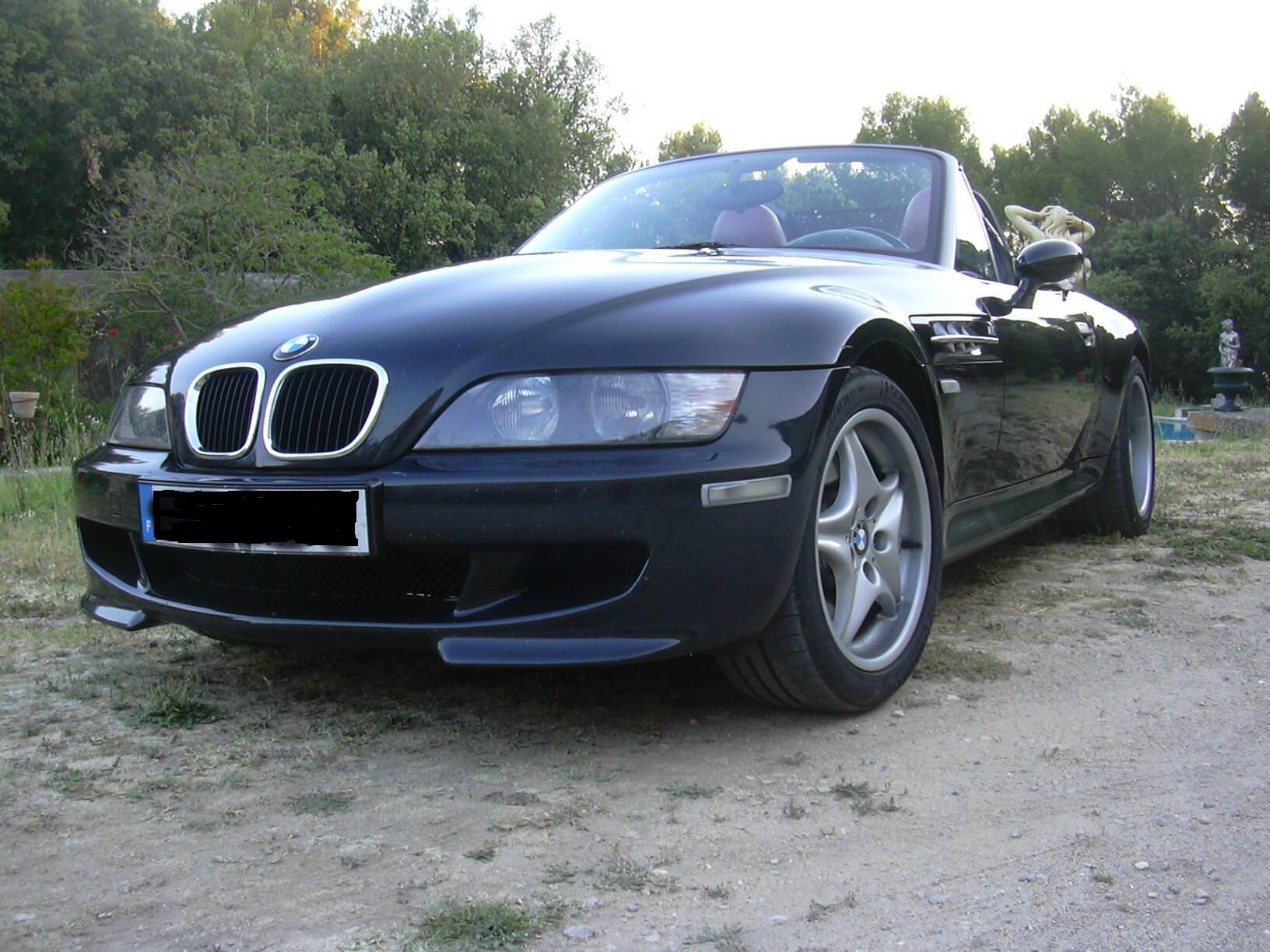

Voici une photo que m'a envoyé zampano de son Z3 roadster SMGI :nickel:
[attachment=0]zanpalo lambesc z3.JPG[/attachment]
merci pour ta reponse , il y a deux ans au temp ou je cherchais mon zm il y en a un qui m est passé sous le nez equipé de la fameuse boite 6 , quand j ai appelé il etait vendu ... je n ai même pas pu l essayer ! la voiture se trouvait sur cavaillion :arrow:

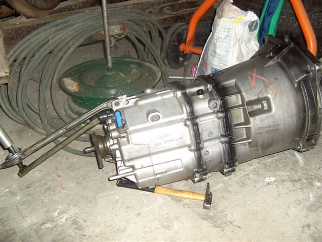

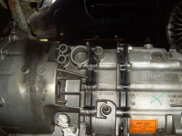

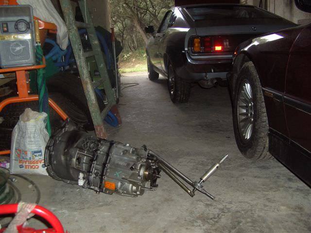

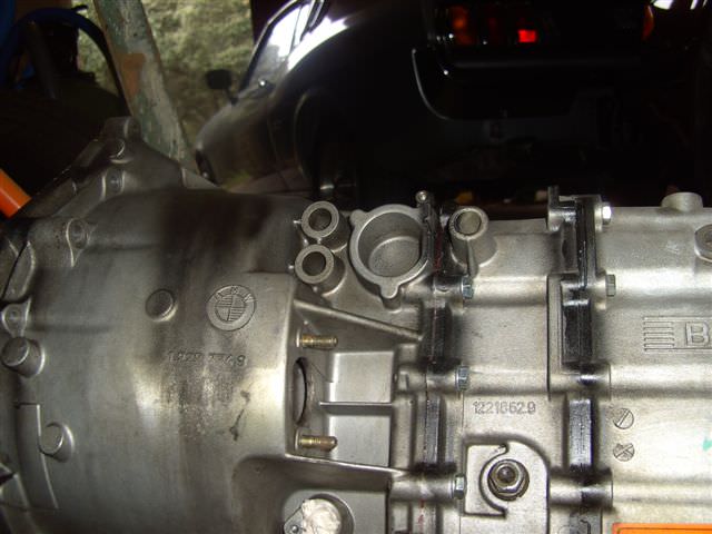

Voici les photos de la boite de zampano
BILD0933.JPG[/attachment]
[attachment=1]BILD0934.JPG[/attachment]
[attachment=0]BILD0935.JPG[/attachment]
SMGI?
C'est donc bien la première SMG du nom montées sur les M3 3.2L E36?
