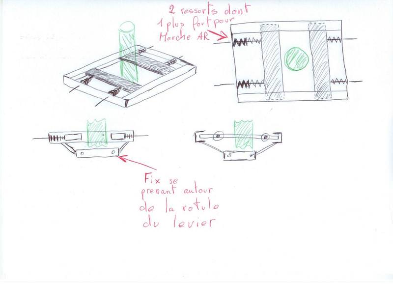

bon j'apporte une solution que j'avais envisagé pour retrouver le "bon" point mort "
je vous ai dessiné ça à l'arrache mais ça donne une idée...Carbone pourra peut être nous faire un schéma plus pro avec son logiciel de CAO

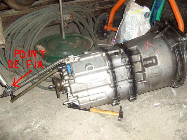

Voici la photo de l'intérieur avec la boite manu 5 vitesses
merci pour lui jean-phi le shéma est trés parlant :nickel:
