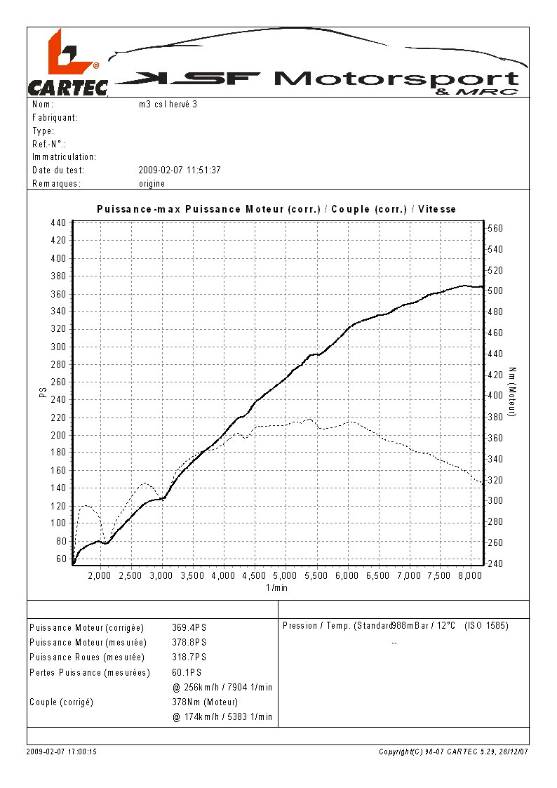

Petit passage au banc de KSF pour voir les effets des modifications apportés sur mon CSL... (le sujet n'est pas de comparé deux bancs, et les valeurs de dispersions mais de comparer les effets de quelques modifications (chut!)
effet immédiat, moins de couples mais plus de puissances! moins pleine qu'avant de 3000 à 5000, la courbe de puissance est en forte progression de 6000 à 8000 (va falloir plus tirer le rupteur qu'avant!)
Bilan: 369,4 CV à 7904 trs/min - 378m/5300trs/min

:mrgreen: Right...on peut rien te cacher! mais error de ma part, la puisance corrigé est seulement de 400,7 CV corrigés, les autres M5 E39 suivent derrière entre 370 et 380 CV
La différence de performance entre les bancs de dm et ksf ne se justifie pas que a cause de l'inter SS, rassure moi??? :mrgreen: (20 cv et quelques!) tu as fait une gestion?

j'en suis le premier surpris...(mais qui parel de reprog)..la voiture marche "un peu" moins bien jusqu'a 5000! ...en usage courant! (j'étais carrément déçu par la monte du Xpipe)
ça tombe bien, c'est une caisse de circuit et le fait est que maintenant au dessus de 5000, :mrgreen:
si je dois donner une valeur je dirais 10,12 cv de mieux (pour la ligne :mrgreen: ) ...mais en haut seulement.
(autre chose, chez DM on avais du bidouiller le boitier et balancer des infos érronés faute à un défaut persistant, car la caisse se mettais en mode dégradé)
(en puissance pur je suis à environ 10, 15 cv de la moyenne des M5...avec 400 kg de moins, ça va saigner! :mrgreen:

Elementaire mon cher Highmast ! en fonctionnant par deduction, je me souviens de ton topic avec changement du xpipe...Quel était l'intéret de nous présenter les catas, sachant qu'il n'était pas nécessaire de les demonter pour le changement seul du xpipe....De plus cette perte de couple a bas regime me confirme bien que le 300 cellule a du céder sa place a du 200 cc de chez SS! :mrgreen:

Alors soit le banc de l'un est optimiste et l'autre pessimiste....22 cv d'écart...
ou alors il y a autre chose? mais quoi...j'aurais parié... :mrgreen:
Collecteur :mrgreen:
mais non, mais non, sont très très bien les collecteurs sur le CSL. (info)
il ya surement quelques écart entre les 2 bancs, mais surtout lors du passage chez dm, ma caisse était en défaut! donc je dis 10 ou 12cv de mieux qu'avant...ci tout! la valeur dans l'absolu ne veut pas dire grand chose, je compare juste avec les forces en présence (25 à 30CV de mieux que les "bons" M3 contre 15 à 20 avant).
...maintenant on verra sur la route et la piste!
et puis faut arrêter de psychoter, tellement de facteurs font que ça marche ou pas, pression atmo, temp, filtre et huile propre, bonne gestion!(intox), etc...
encore une fois le seul truc c'est la diff avec les m^mes mesures de la journée, à +30 CV/M3 et -15CV des M5. voilà
maintenant avec un moteur plus pointu, un pont plus court ce serait pas mal du tout... :mrgreen: (pas mal ça hein lovem3)

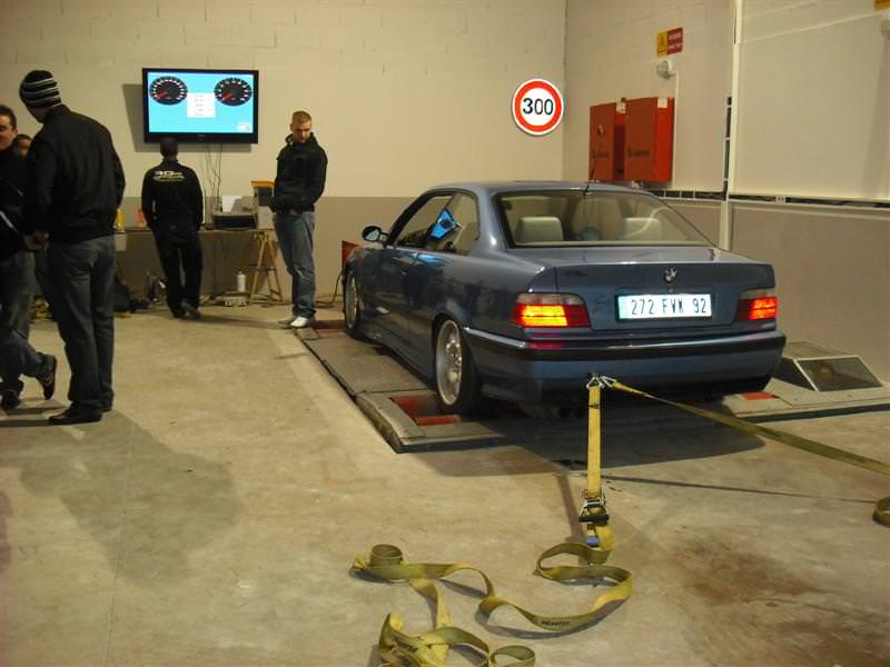

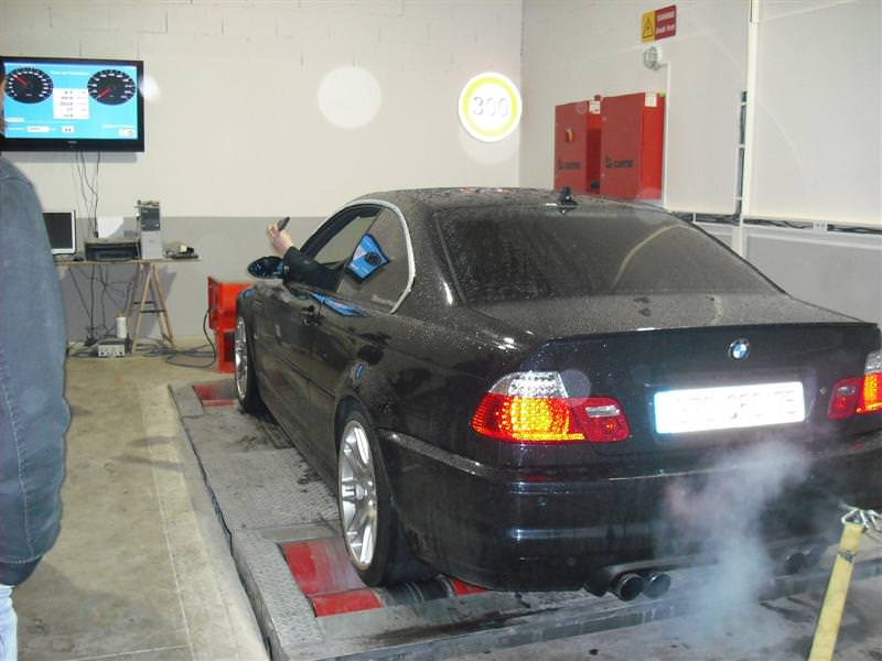

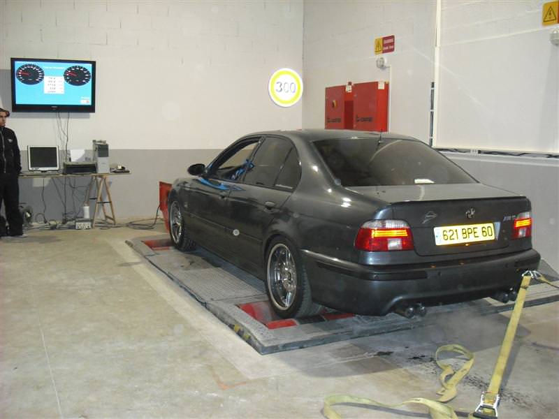

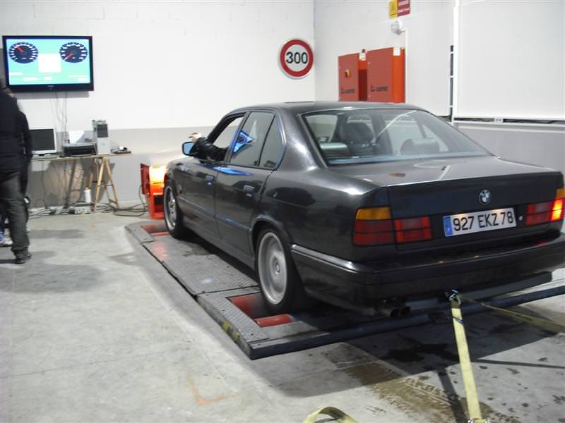

Place aux photos:

Ok, donc la version d'écart entre les bancs est correcte...cela dit en effet ta temperature de passage (12 °) est excellente!
Mais qu'est ce qui fait que t'es plus pointu? le xpipe? on sait même pas si on gagne vraiment des chevaux avec ça....J'avais choisi a l' époque la version avec résonateur pour ne pas perdre trop de couple, mais si c'est a ce point, c'est beaucoup? :mrgreen:
Et en effet avec un pont court, sur un moteur pointu, ça doit etre pas mal...ça permet de rattraper les bas regimes, alors si il est pas creux.... :nickel:
