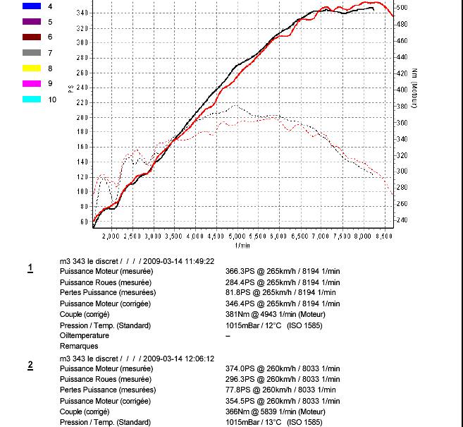

Posté(e) le 14 mars 200917 a comment_218878 comme pas mal de monde les attends la voici comme on peut voir avec la boite d'origine , ça sort plus de watts mais la diff se fait apres 7500 trs par contre avec le kad , on se retrouve avec plus de couple et surtout atteint 900 trs plus bas ce qui n'est pas negligable a la rigueur je prefere avoir un peu moins de cv en haut mais plus exploitable en bas la map a ete revu par ksf (mrc), apparament l'ancienne a ete telechargé sur emule je rigole bien sur car juste le rupteur avait l'air d'etre decalé , j'espere que c'est pas le cas mais je prefere tourner la page afin d'eviter toute polemiquelediscret_2courbes.pdf Signaler
Posté(e) le 14 mars 200917 a Auteur comment_218880 version affichage directe.... a noter: à 4500 trs/min, la courbe de puissance est vraiment très pleine! 5CV de plus que mon CSL (qui lui reprend l'avantage au dessus de 6000 (320 cv) résultat: un petit test sur "les intermédiaire" rend la discrete redoutable... Signaler
Posté(e) le 14 mars 200917 a comment_218890 version affichage directe.... [attachment=0]Ladiscrete.JPG[/attachment] a noter: à 4500 trs/min, la courbe de puissance est vraiment très pleine! 5CV de plus que mon CSL (qui lui reprend l'avantage au dessus de 6000 (320 cv) résultat: un petit test sur "les intermédiaire" rend la discrete redoutable... impec ! par contre c'est quoi la diff entre les 2 courbes ? avant reprog et apres? mais forçement avec le Kad les 2, je suppose... Signaler
Posté(e) le 14 mars 200917 a comment_218899 impec ! par contre c'est quoi la diff entre les 2 courbes ? avant reprog et apres? mais forçement avec le Kad les 2, je suppose... pour ne pas dire de conneries, la reprog est la dans les deux cas, sauf que la noir c'est avec le KAD, et la rouge sans le KAD Signaler
