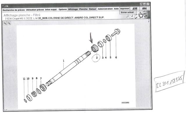

car sur l'ETK je ne trouve pas cette rondelle a 16 euros !!!!

d'après l' ETK, il y aurai 3 element a changer dont une bague cranté en plastique avec 2 ou 3 rondelles !!!!
bon cette après midi je suis allé chez BMW pour commandé cette bague style '' cage a aiguille'' 10euro :twisted: semaine prochaine montage.
cool charly, c'est excatement cette bague ....
je vais commander n°2/3/4/5.... comme ca ca sera nikel...
