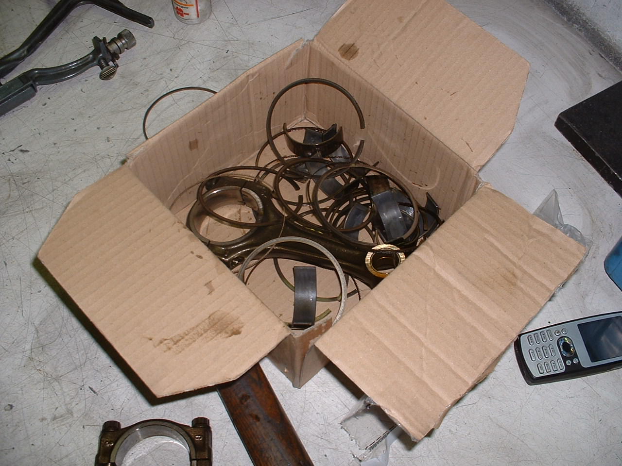

Toujours dans l'attente de pieces
Encore des photos, celle d'hier :oops:
J'ai un peu les nerfs, les segment sont en reliquats, ca devrait pas tarder mais ca retarde un peu mon avancement.
Je viens de faire developper les 2 dernieres d'hier.
Bonne nouvelle mes segments sont arrivés :oops:
