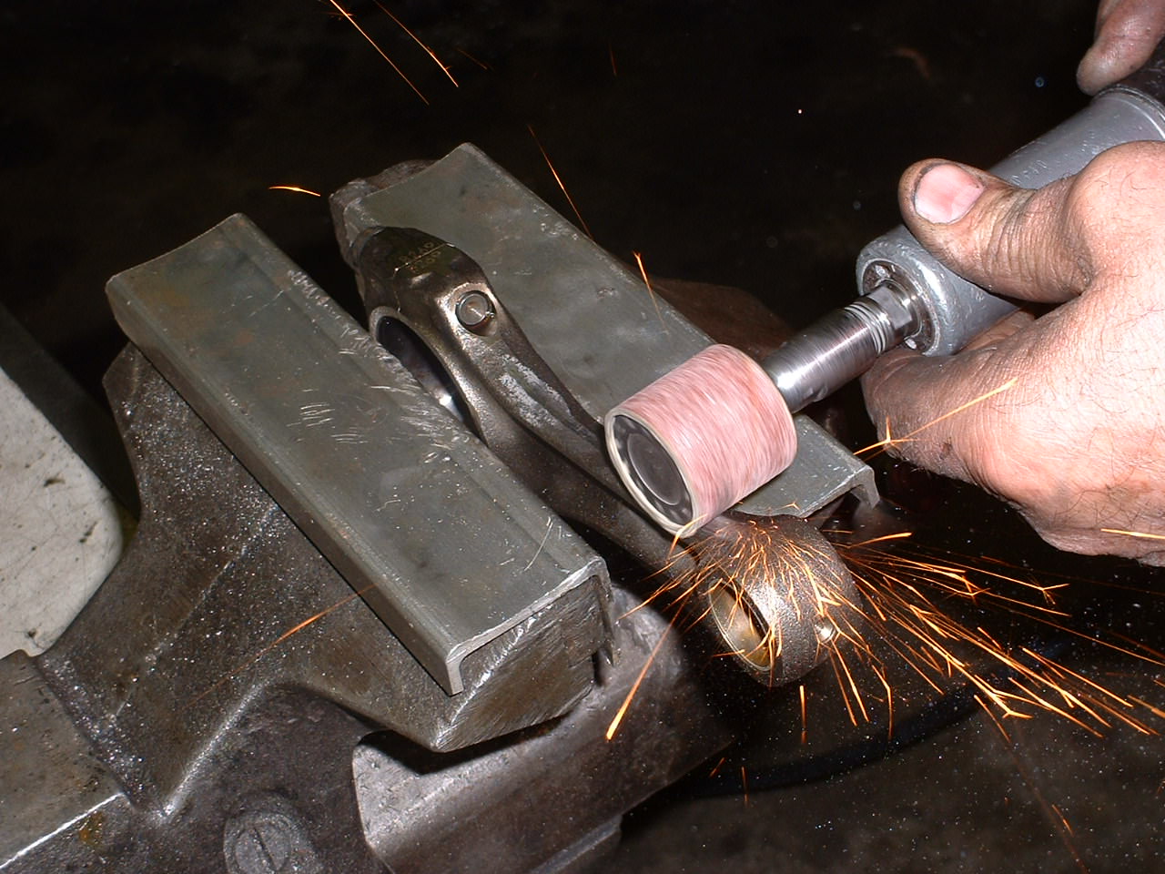

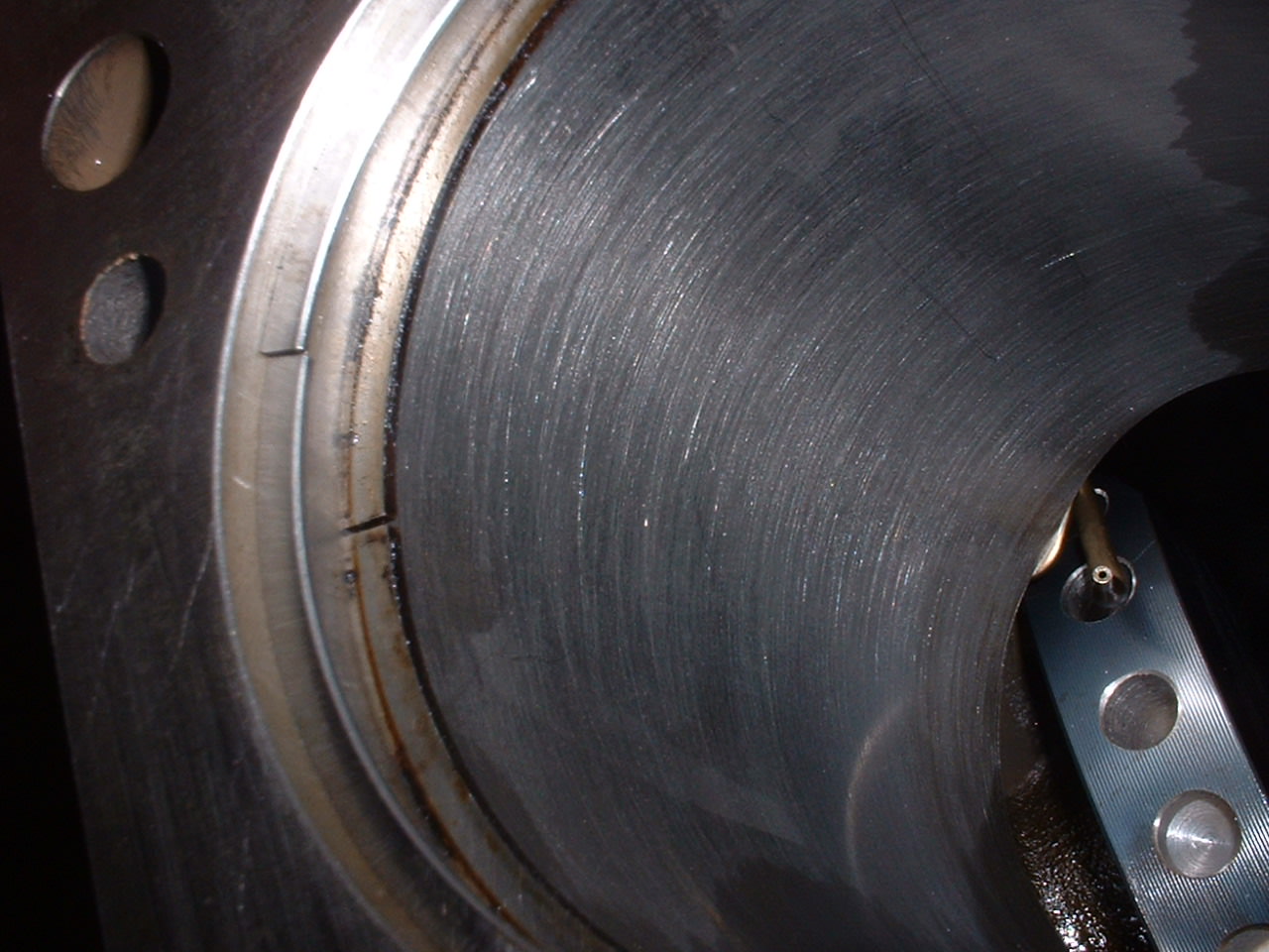

Je vois que le cylindre a été rodé !
Huile de coude ou appareil monté sur une perceuse ?
Tu te fais pas un polissage des bielles ? Des conduits ? Admission et/ou échappement. Bien que les avis ne soient pas unanimes, ça n'apporte que peu de chose, c'est pas 5 ch de plus qui vont se remarquer, m'enfin tant qu'à faire puisque tout est ouvert !
