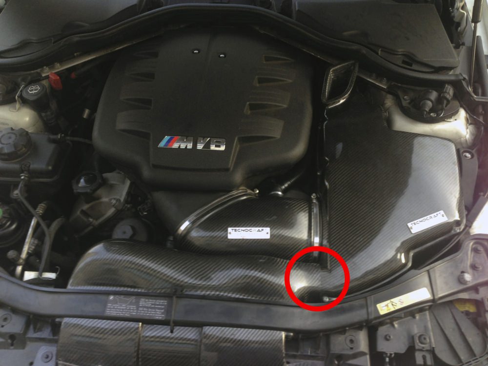

Posté(e) le 5 septembre 20159 a comment_732763 c'est le matos que j'ai vendu à un membre du fofo à une époqueYes à Fredo

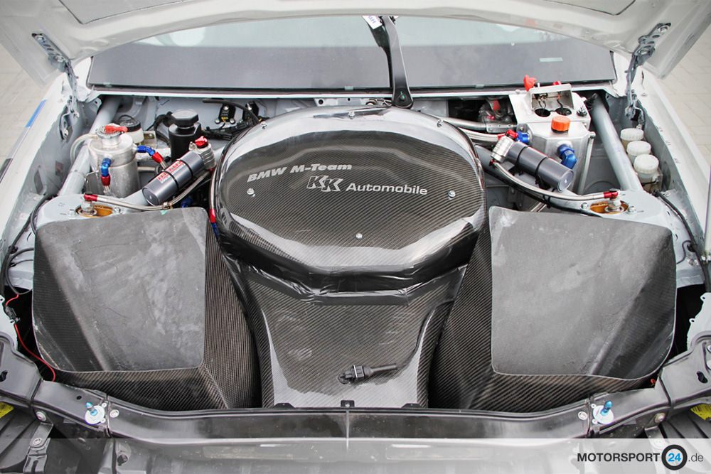

Posté(e) le 5 septembre 20159 a comment_732765 Ceci étant, avec cette boite à air, il faut supprimer la climatisation et la direction assistée. Il est même nécessaire d'incliner le radiateur ; ce qui parait évident.Bei Montage unserer Airbox muss die Klimaanlage sowie Servolenkung demontiert werden. Ebenso muss der Kühler in Schräglage positioniert werden, um Platz für die Ansaugung zu schaffen – hierfür bieten wir den passenden Kühlerschacht aus CFK an.Quant à cette version, on doit plus entendre l'admission que le moteur

Posté(e) le 16 mai 20169 a comment_782402 il y a 59 minutes, Jaouen a dit : Du coup au niveau sonorité le coté rauque ressort mieux ? C'est perceptible malgré l'insonorisation poussée de la voiture ? C'est perceptible uniquement avec un filtre à air BMC dans la boite. Le BMC doit faire passer plus d'air ou je ne sais pas trop mais il y a un écart. Et heureusement que le BMC y fait quelque chose parce que je t'avoue qu'avec le filtre d'origine BMW dans la boite carbone, je me demandais si j'avais vraiment changé l'admission... Donc un changement oui mais avec le BMC et non, ce ne sera pas aussi "fou" que l'admission d'une M3 CSL par exemple. Au niveau du gain de performances, personnellement je ne suis pas convaincu, peut être avec une reprogrammation, etc. De toutes façons, quand je vois la finition de ces produits, les raccords plutôt approximatifs entre les éléments, parfois l'absence de joint... je me dis que c'est même peut être moins bon que d'origine. Origine en plastique certes mais avec des raccords "parfaits", des joints, des colliers, etc. Sans compter que tous ces "tuners" me semblent surtout être là pour faire des pièces "esthétiquement belles" : le carbone est beau, lisse à l'extérieur mais dans le conduit c'est tout rugueux dégueulasse, etc. Bref, 1000€ pour faire vroom vroom et parce que c'est sympa le capot ouvert ok, au delà ce n'est pas pour moi.

Posté(e) le 17 mai 20169 a comment_782631 Après je ne dis pas qu'il n'est pas du tout possible d'obtenir un bruit d'admission proche d'une CSL. Juste qu'à mon avis, pour s'en rapprocher, il doit être nécessaire d'investir des sommes que j'ai préféré ne pas envisager. Pour être tout à fait honnête, je les avais contacté mais bon nombre de leurs solutions sont "race" et nécessitent donc de dégager la climatisation, basculer le radiateur, perdre la direction assistée (ou passer par une pompe électrique), etc. Bref trop de contraintes, de bidouillages et d'argent si ce n'est que pour une question de sonorité. En revanche, je crois me souvenir qu'avec ce type d'admission, sous réserve de reprogrammation et tout ça, les gains sont plutôt impressionnants pour un moteur atmosphérique.
