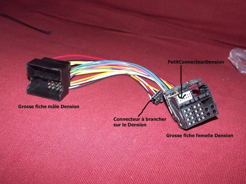

Le principe est d’utiliser une dérivation à l’aide d’un cable comportant 3 fiches (2 grosses mâle et femelle et une petite mâle) :
- 1 pour être connectée au boitier Dension
- 1 à connecter au ?

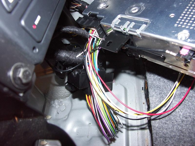

A la recherche du fameux boitier BM54… Et bien il est planqué derrière un autre boitier. Je démonte tout et découvre avec joie ce fameux BM54.
Je débranche, connecte le câble Dension et miracle la clé USB clignote. Je m’extirpe du coffre avec le dos à moitié cassé et tout excité j’allume le poste, sélectionne CD et là :

- le câble Dension comporte donc 2 grosse fiches (M et F) et une petite destinée au boitier Dension.
- Sur la grosse fiche femelle, il y a un petit connecteur blanc (que l’on appelera PetitConnecteurDension) inséré dans la fiche.
- Sur le connecteur femelle de la M (celui qui était branché sur le boitier BM54), il faut identifier un connecteur noir identique à PetitConnecteurDension et se trouvant à la même position sur la fiche (on l’appelera PetitConnecteurBMW). En fait, il y en a 2. Le second on s’en occupera plus tard.
Si PetitConnecteurBMW comporte plus de 4 fils, ce qui est mon cas, il va falloir user de vos doigts de fées :
- Identifier les positions des fils blanc rouge et noir sur PetitConnecteurDension (5, 8 et 9)
- Identifier ces mêmes positions sur PetitConnecteurBMW.
- Demonter PetitConnecteurBMW et retirer les fils se trouvant aux positions (5, 8 et 9)
- Démonter PetitConnecteurDension et extraire les fils pour les mettre aux mêmes positions sur PetitConnecteurBMW. Réutiliser PetitConnecteurDension pour y insérer les fils retirés à PetitConnecteurBMW (cela évite de mettre du scotch partout).
- A ce stade PetitConnecteurBMW a été retiré de la grosse fiche femelle qui était branchée au boitier BM54. Retirer également le petit connecteur qui se trouve à côté sur cette même grosses fiche.
- Connecter PetitConnecteurBMW et son frère jumeau sur la grosse fiche femelle fournie par Dension et quiest à brancher sur le boitier BM54.
- Connecter la grosse fiche mâle du câble Dension sur la grosse fiche mâle qui était connectée au boitier BM54 avant que je commence à tout bidouiller.
Après ces opérations qui n’étaient pas précisées dans le manuel, tout devrait marcher et ce fut le cas.
