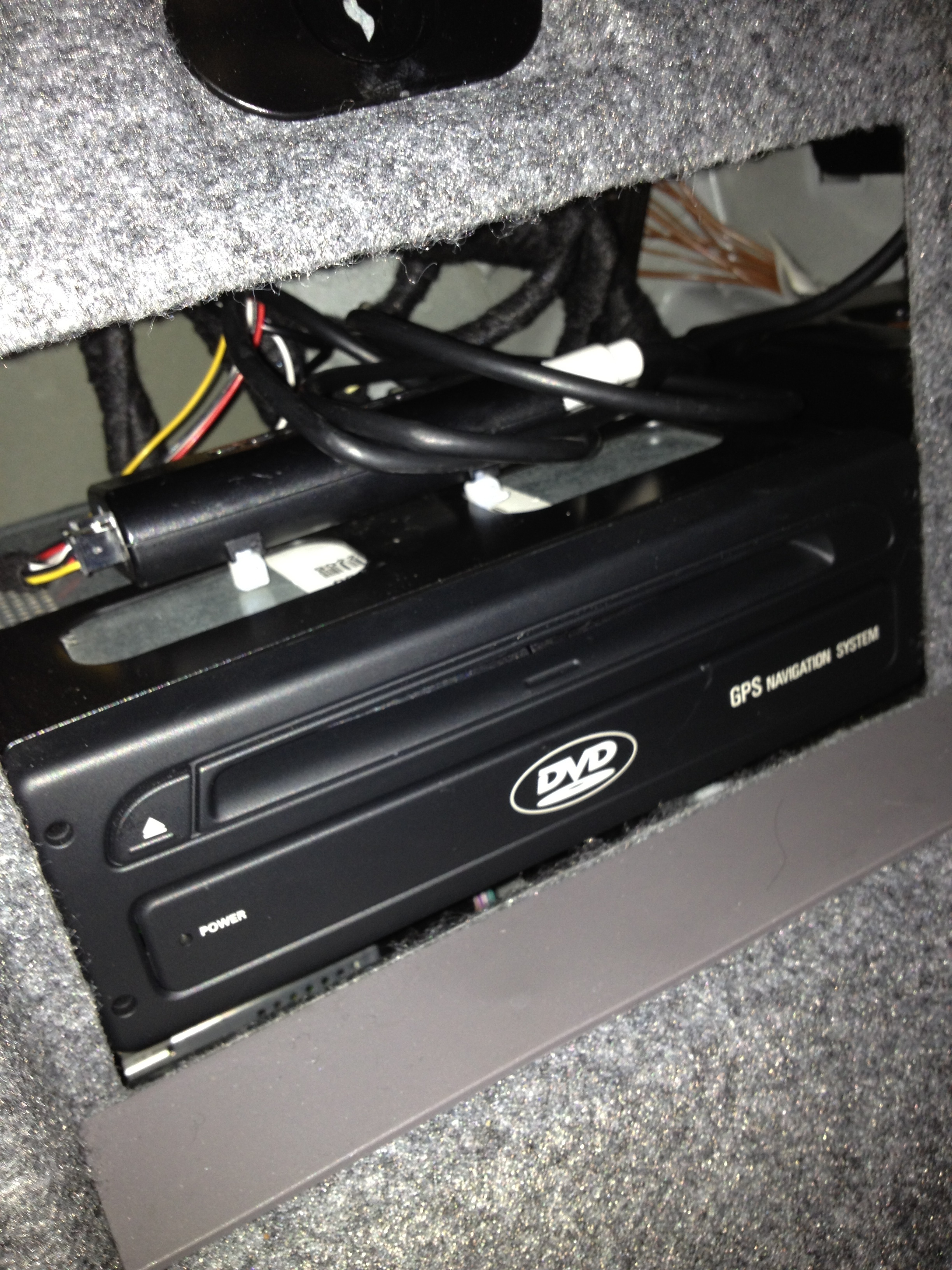

J'ai reçu mon gateway lite et je remercie leoPolo pour son aide au passage je me suis amuser a faire une plaque pour que le montage fasse plus propre voici je que j'ai fabriquer :
très simple a réaliser et comme sa le gateway ne se balade plus :)
Je n ai pas fait grand chose au final mais merci pour ton message et bravo pour ton install, c est nickel!!!! Ca fait plus propre que la mienne avec des colliers...
