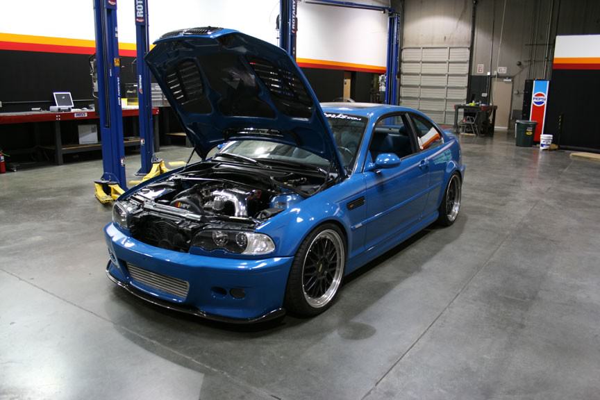

bon moi je sait!!
pas mal ta turbine :nickel:
ta raison ellit loooooool
shooms va te dire ca vite fait je pense :?
bon moi je sait!!
PTAIN MAX .. a peu de chose pres, jaurai presque cru que cetai la mienne sur la photo !!!!!!!!!!! Bien jouai, je sauvegarde ca !
en fait c'est la même que toi suffit que tu piques la "Gillette" à Max :nickel: :?
"Max :mad: La perfection au Masculin ...'''....'' " :+1::o:wink:
