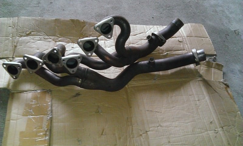

Je remonte ce petit topic car j'ai un collecteur de CSL qui ne m'intéresse pas comme ma M est d'août 2005... Donc je cherche à le vendre et je ne voudrais pas dire de conneries dans mon annonce ^^.
Je rejoins donc les questions ci-dessus pour savoir quand le passage au collecteur CSL a eu lieu pour la M3 et connaître les différences par rapport aux collecteurs M "standard" : juste un gain de poids ?
Est-il adaptable sur certaines E46 L6i non M ? Et sur E36 ?
Enfin combien ça vaut à peu près ?
Merci d'avance pour vos réponses :)
(Voici une photo du mien : )
y'a collecteur RHD et LHD ... pour csl hihi
Merci pour l'info, je ne comprends pas trop pourquoi il y a eu besoin de faire des collecteurs différents, mais celui-ci vient d'une CSL LHD :)
car la transmission ( volant ) passe tout contre le collecteur sur une RHD ;)
