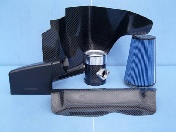

je vous met une photo de l'ensemble du KAD E46, bon la cloison est brut de découpe, reste plus qu'a ajuster tout sa aux p'tit oignons sur l'auto, mise en place du joint, et le projet sera fini!
apres le verdict final au banc! :mad: savoir si je garde sa en vitrine ou non!! :lol: ce serai con apres 3 mois de taff! :mad:
je suis actuelement sur le moule de la boite à air, put***n, c'est cool les vacances! :mad::eek: on peut bricoller sévère! :nickel:
voila pour les news :mad:

Donc faut attendre encore 1 mois et au niveau bruit ça donne quoi?
Peut etre pas 1 mois, je monte sa ce week enk, :nickel:
Le jour du maquettage de la cloison, on à fait un montage un peut à l'arrache, et fait un petit éssais, et on a effectivement remarqué un changement de sonoritée plus flagrant qu'avec le KAD proto. :-|
Sinon point de vu perfs, le banc le dira, mais avec quand mème l' impression d'etre moin fégnant à haut régime qu'avec le proto. :lol:
Je verai bien si les modifications apportées sont payantes! :mad:
