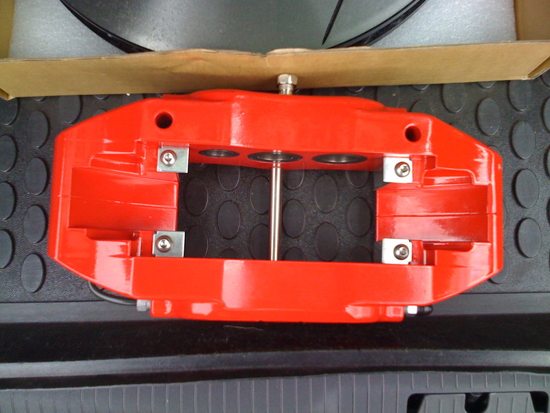

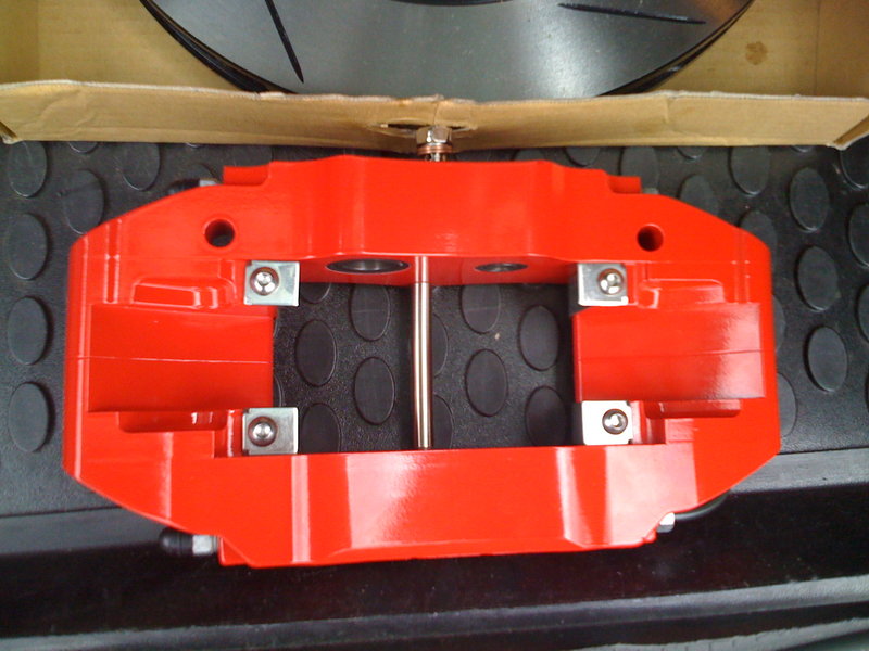

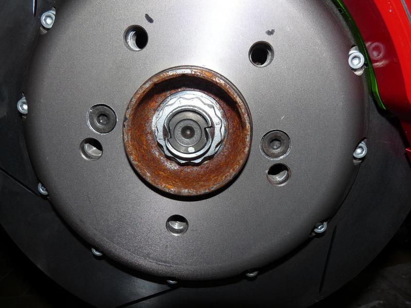

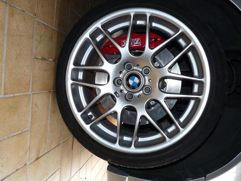

Posté(e) le 12 avril 200917 a comment_224367 et voici le montage des mes freins XYZ montés ce week. en détail: -- frein avant 6 pistons et disques 352 mm avec étrier rouge -- frein arrières 4 piston et disques en 330mm avec étrier rouge aussi -- plaquettes avant et arrières carbone céramique -- 4 durites aviations PLACE AUX PHOTOS FREIN ARRIÈRES PHOTOS DU PERÇAGE MAISON PHOTOS ARRIÈRES AVEC TOUT REMONTER PHOTOS DISQUES AVANT ET ARRIÈRES LORS DU DÉBALLAGE AVEC LES ÉTRIERS Signaler
Posté(e) le 12 avril 200917 a Auteur comment_224368 ÉTRIERS AVANT 6 PISTONS ÉTRIERS ARRIÈRES Signaler

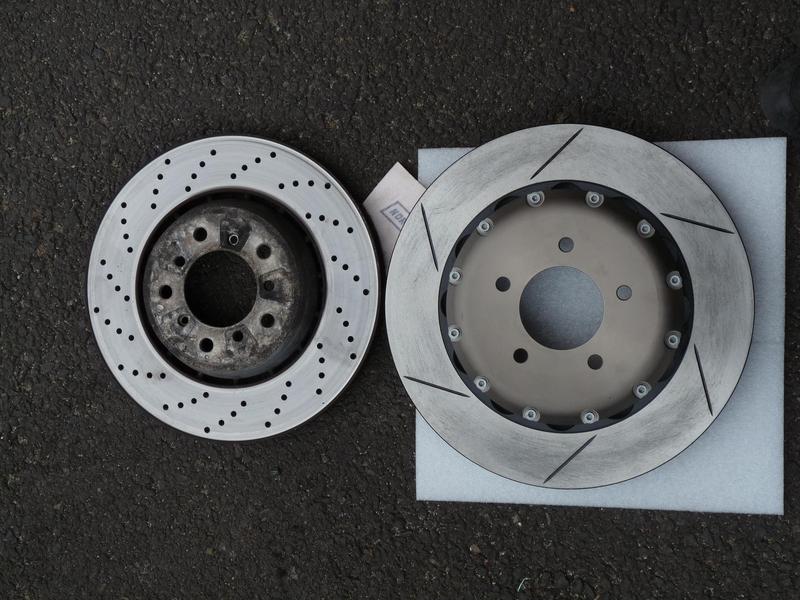

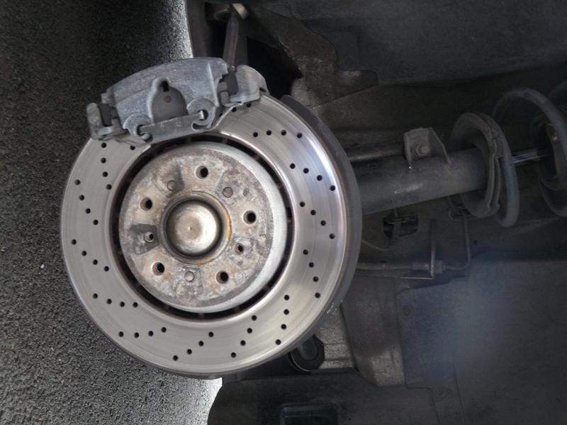

Posté(e) le 12 avril 200917 a Auteur comment_224369 FREIN AVANT DISQUE ORIGINE VOILA LA DIFFÉRENCE Signaler
Posté(e) le 12 avril 200917 a comment_224371 beau matos maintenant on attend ton ressenti sur route et/ou circuit Signaler
Posté(e) le 12 avril 200917 a Auteur comment_224376 première impression mordant directe au toucher de pédale mais a voir après le rodage et roulage plus pousser Signaler

Posté(e) le 12 avril 200917 a comment_224381 Tu pourrais me dire comment ça se passe au niveau du frein de parking....? C'est comme la E30 y a 2 machois qui viennent s'écarter sur l'intérieur du disques ? C'est compatible avec les disques XYZ ? Signaler
Posté(e) le 13 avril 200917 a Auteur comment_224409 oui black angel il y a les mâchoires a l'intérieur qui s'écartent quand tu tire le frein a main et oui les disques XYZ pour E46 on le même système tout se monte impeccable sauf que il n'y a pas les trous sur les disques pour le maintient et le centrage voila mais sa se fait sans souci Signaler
