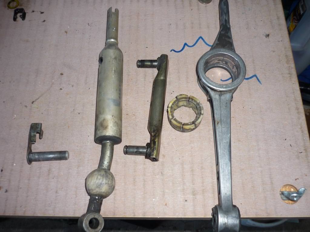

par contre pour ma tringlerie de boite , je dois commander quoi exactement ?(y a t il un kit réparation?)
avez vous une idée de prix?
merci :nickel:

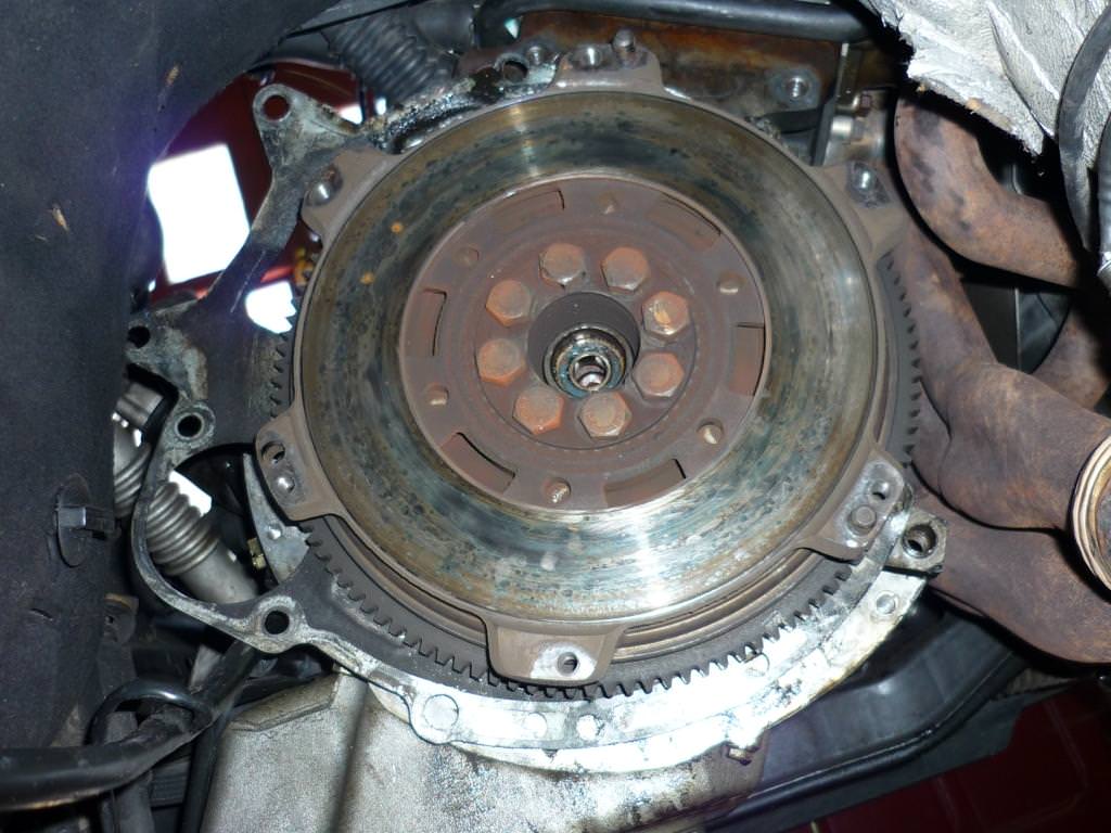

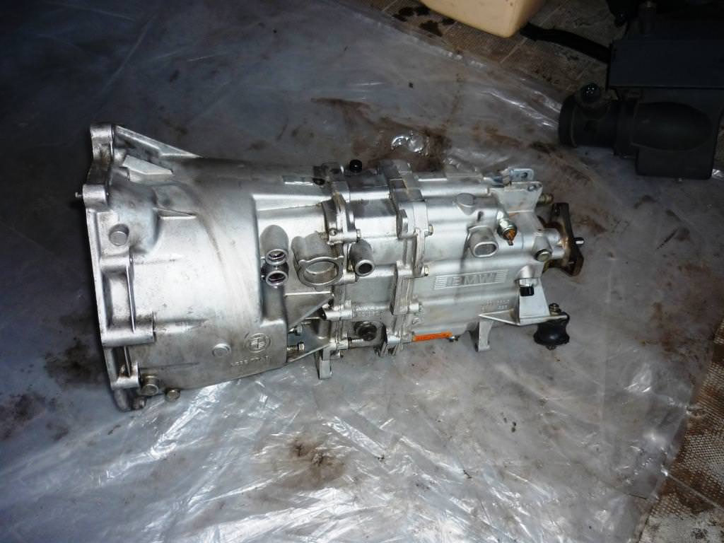

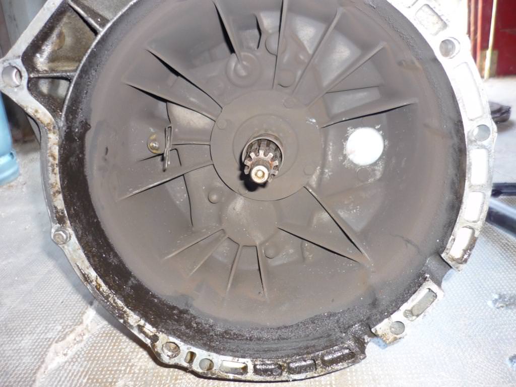

voila la boite est démontée , par contre quel outil me faut il pour démonter le volant moteur , ou plus exactement pour bloquer celui ci pour pouvoir desserrer les vis

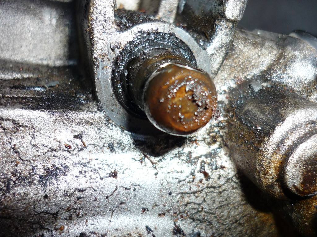

sinon ma fuite d'huile vient du levier de boite , le joint spy est hs

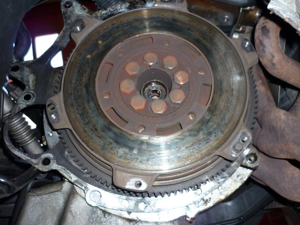

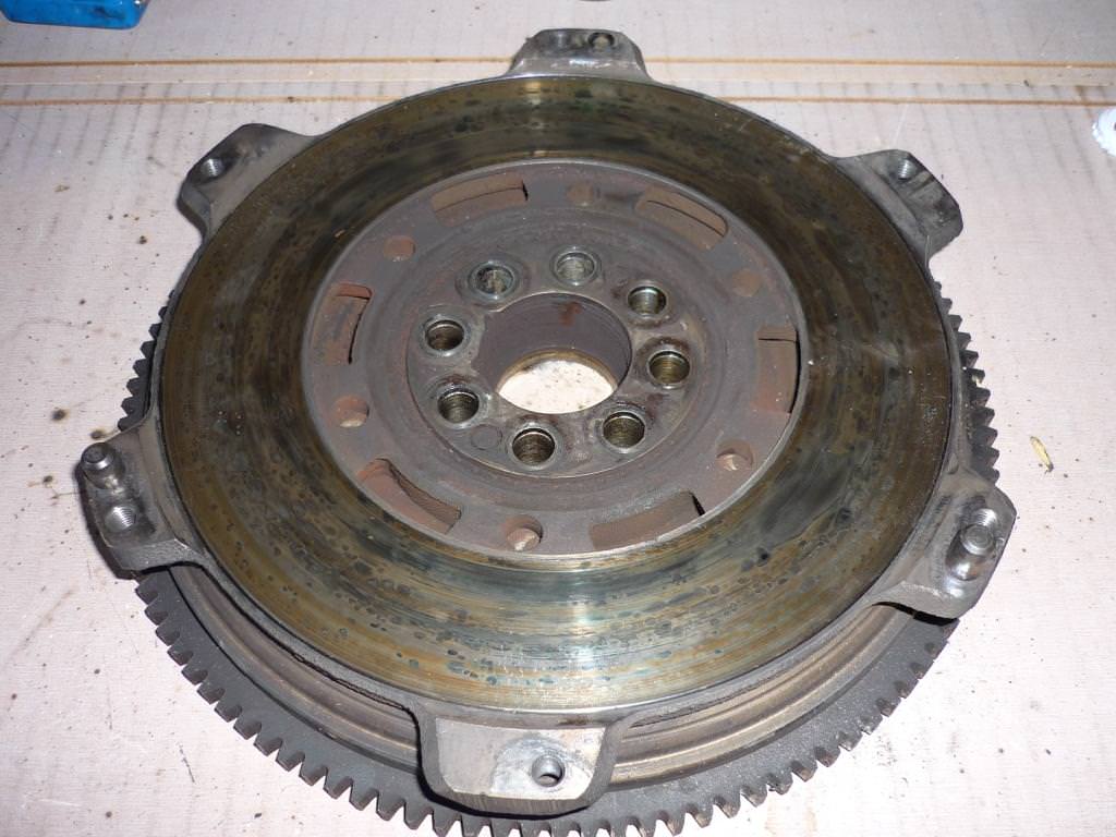

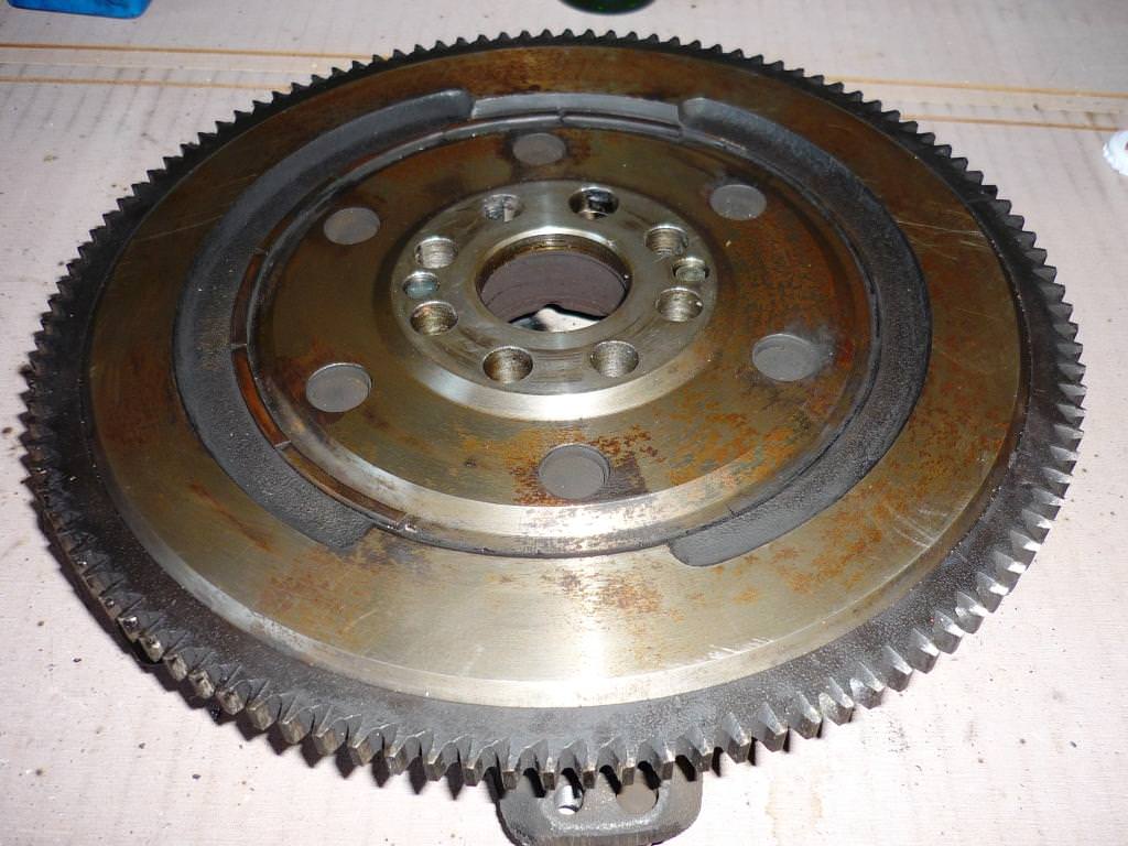

comment peut on voir que le volant moteur est hs ?

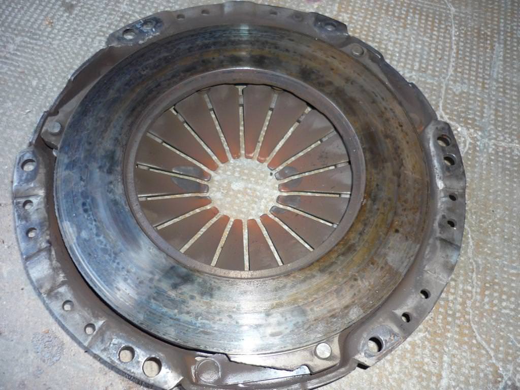

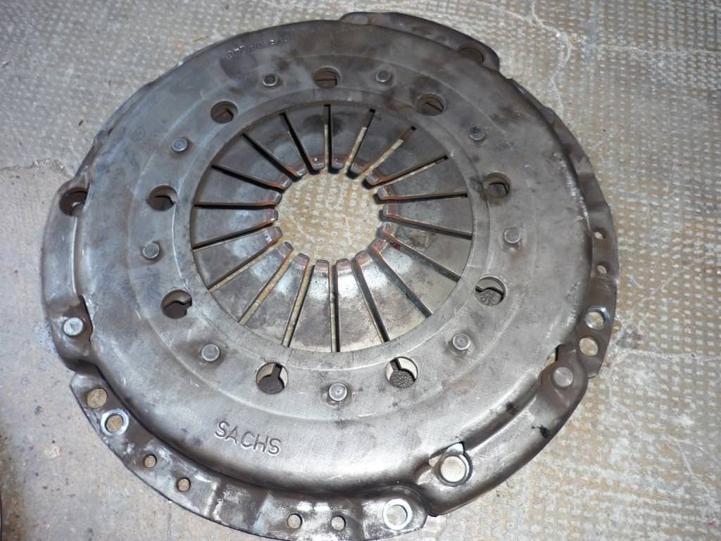

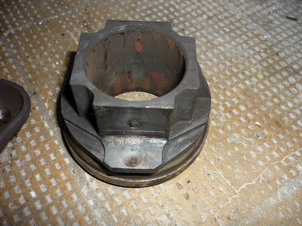

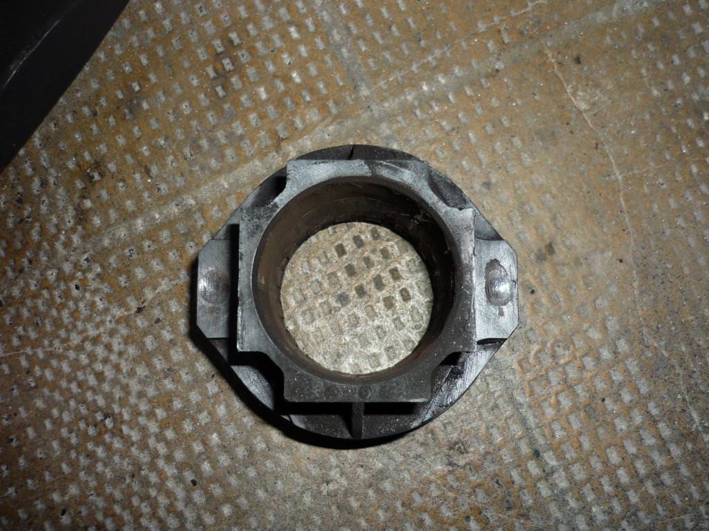

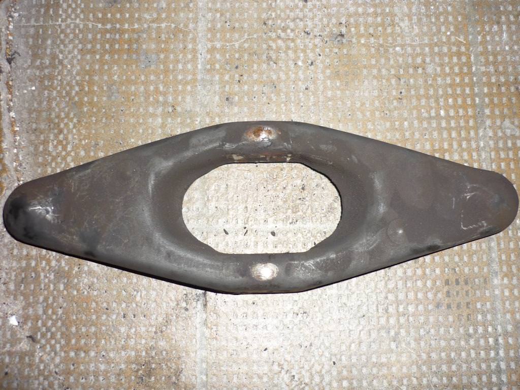

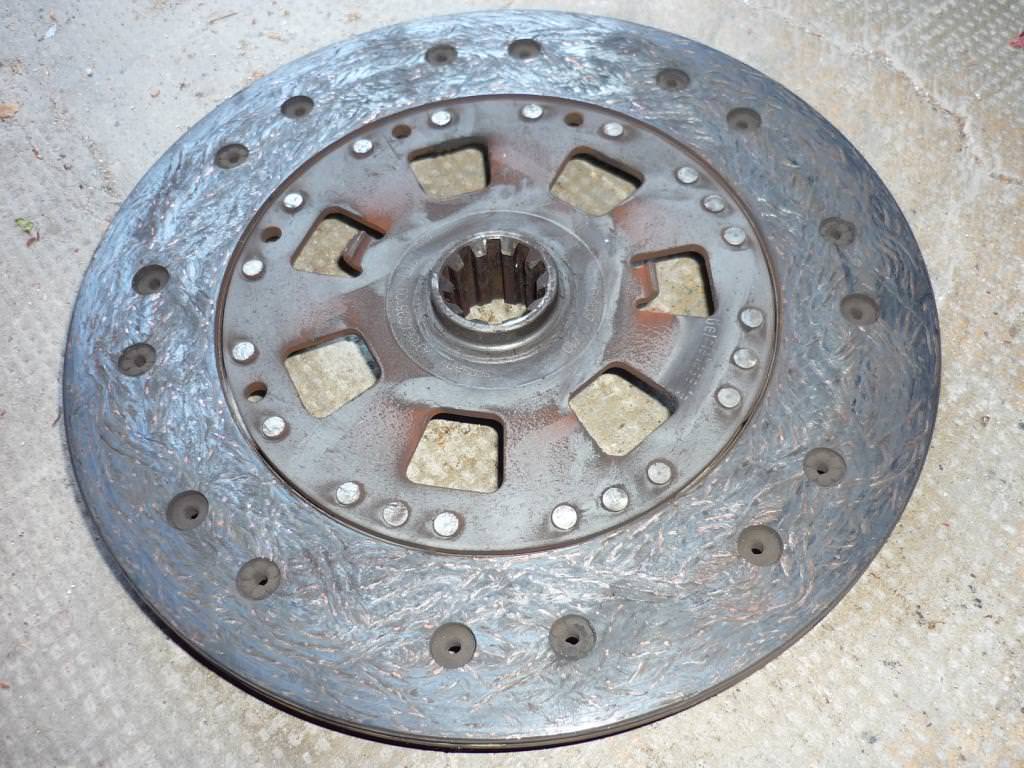

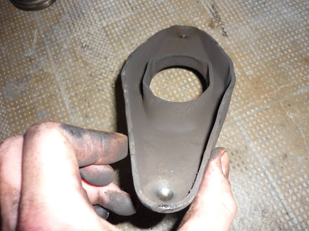

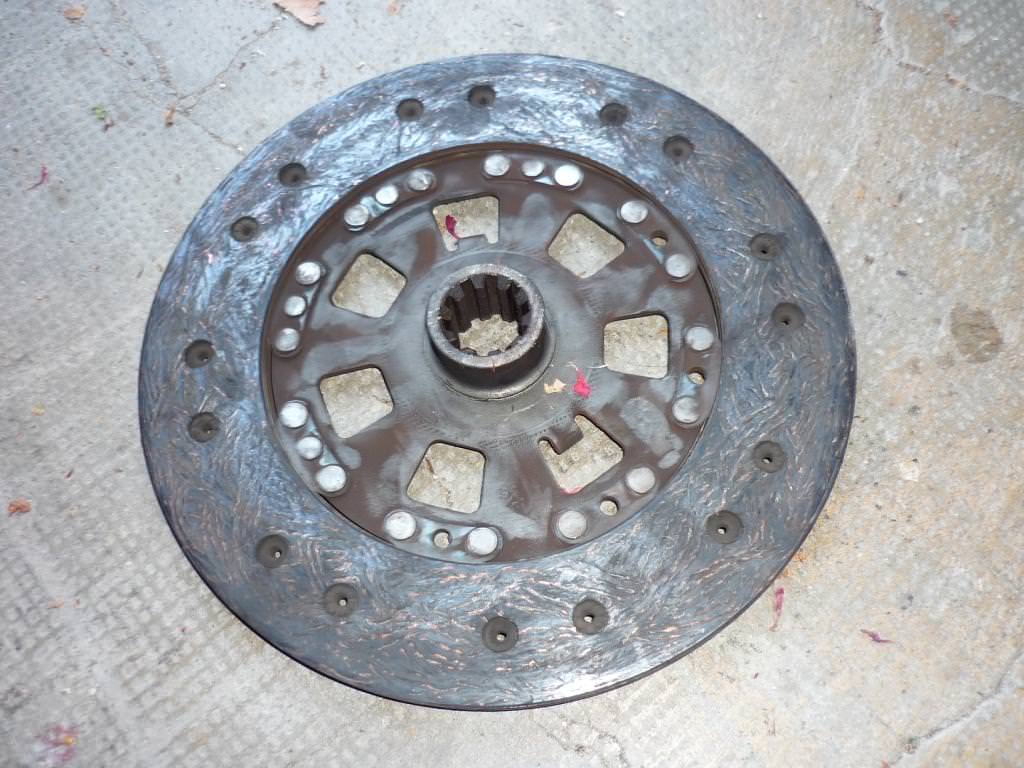

comment trouvez vous mon embrayage et ma butée ?
si vous avez des commentaires , n'hésitez pas , merci d'avance
Salut ,
On dirait que ton volant moteur et ton mécanisme d'embrayage a "bleui" (trace de chauffe), ou c'est le flash qui fait ça ?
salut ,
non c'est le flash :wink:
j'ai démonté le volant moteur , mais comment savoir si il est vraiment hs ???et les verrouillages de boites???
salut ,
pour ton volant moteur, regarde déjà si il a pas de jeu de rotation au niveau de l'amorti. quand il est monter sur le vilbrequin, pose tes mains sur la piste et essaye de la tournée de gauche a droite et inversement, si il y a rotation importante, l'amorti est fatiguer. ensuite, tu nettoye la piste au degraissant et ensuite tu passe la main dessus, la piste doit et lisse et pas gondoler (faire de petite vagues).ensuite, tu regarde si ta piste est pas trop creuser. enfin, faut pas que la piste soit trop bleuie car c'est un signe de surchauffe et donc risque d'usure rapide.

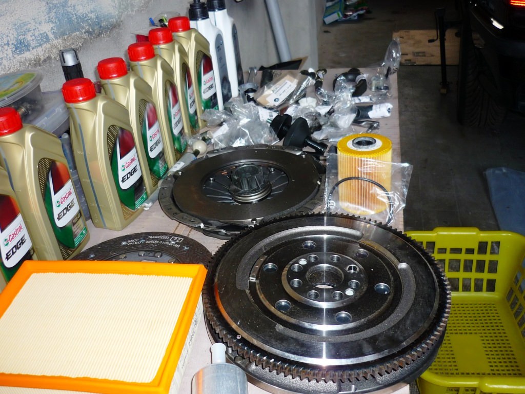

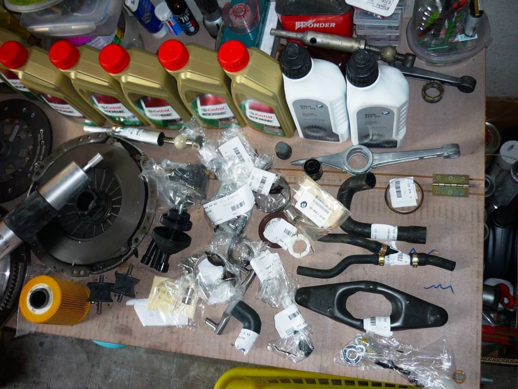

bonne nouvelle , j'ai reçu mon volant moteur , mon embraye , mes filtres (huile , essence , air ) , silents bloc de boite :mrgreen:
normalement mercredi je reçois mes pièces de chez bmw
et aussi l'huile moteur prochainement

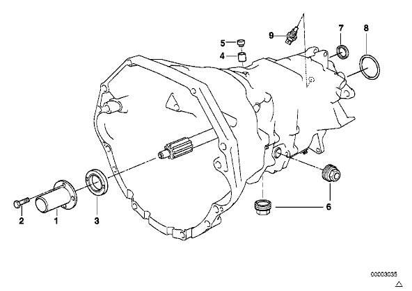

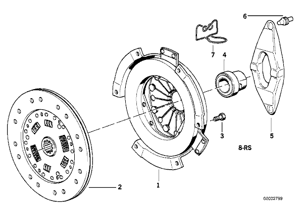

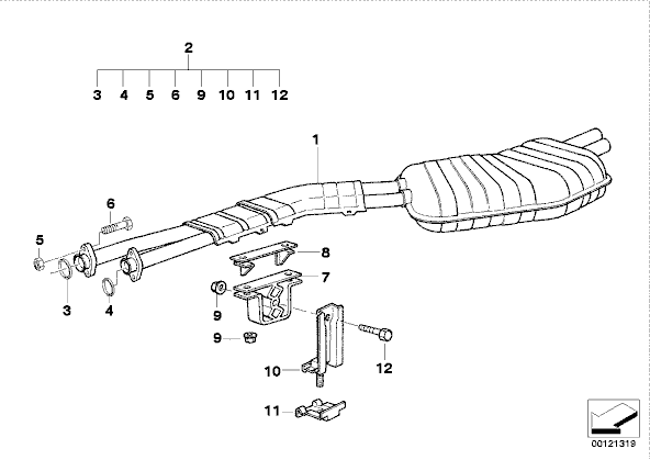

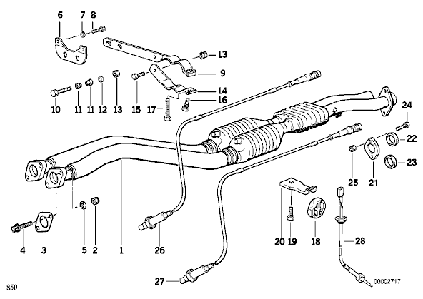

sur les schémas de l'etk j'ai indiqué les pièces que j'ai acheté :)

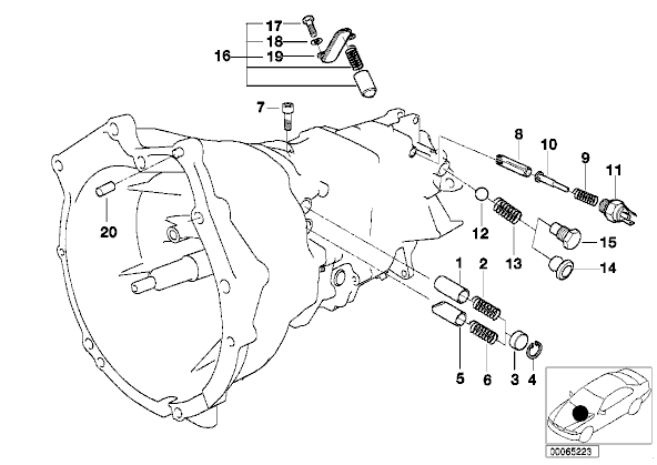

par contre sur la tringlerie de boite je n'avais pas la pièce 6 ? a quoi sert elle? quelle incidence? :shock:
merci
ça y est j'ai tout !!!!!
ps: merci acs3 :mrgreen:
