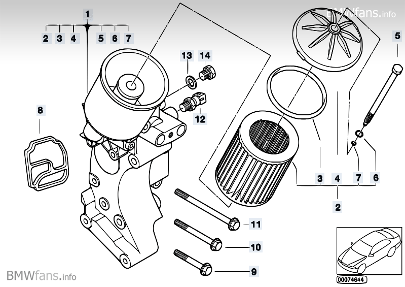

il se peut que comme sur les E36 le support de filtre contenant le calorstat d'huile , soit a changer , verifie bien que rien obstrue le radiateur :nickel:
piece 1 , tarif : 250 euros environs
piece 1 , tarif : 250 €uros environs

des mon retours j'ai regarder la temperature du bloc ou se situe le filtre a huile,donc lui tres chaud se qui et logique,et les deux durites qui sort de celui ci,froide,une légérement tiéde et l'autre froide..
je pence que s'est deux durites alimente le radia d'huile..? ou je me trompe..?
si s'est le cas le souci vien de mon bloc filtre a huile :nickel:

les deux durite qui sorte en dessous du filtre sont bien celle qui alimente le radiateur.
combien a tu fait de borne pour ton essais?
si les durite sont froides, c'est soit la soupape qui est morte soit le radiateur qui est bouché et qui empeche la circulation de l'huile.
je serait toi, je commencerai quand même par le radiateur, et même si c'est pas lui, un bon nettoyage ne peut que lui faire du bien. pour le demonter, ça doit pas etre trop compliqué. suffit de debrancher les deux durites du blocs et de deposer le radiateur :nickel:

si tu a fait 10 borne et que ton radiateur est bouché ou bien obstrué, ça peut expliquer que tes durites soit encore froide. mais ça peut aussi venir de la soupape.
pour le bloc, il est nettoyable mais si la soupape ne marche pas, le nettoyage n'y fera rien.
pour le radiateur d'huile, a mon avis, tu doit pouvoir l'avoir par dessous en demontant le cache plastique sous le moteur et pas avoir besoin de demonter la face avant?
