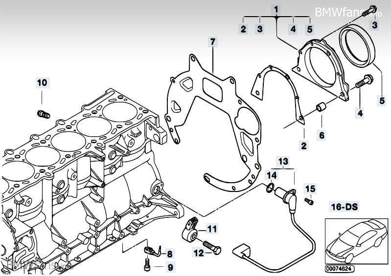

reste aussi le clapet régulateur a l'arrière du bloc ...
pieces N° 10 ref :11 11 1 318 185
