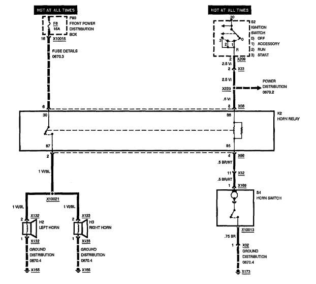

Normalement le fusible du klaxon est le numéro 8 et c'est un 15 A.
Tu dois avoir du 12v entre la position 30 du relais et la masse.
La posiion 87 du relai c'est la sortie vers le klaxon.
Pour info voici le schema:
It'is good
