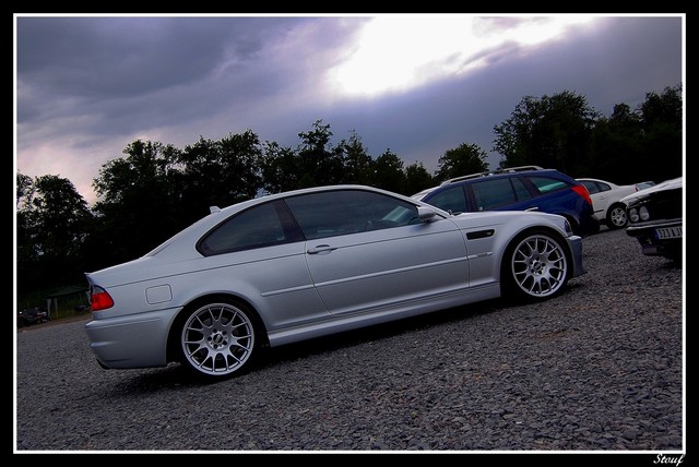

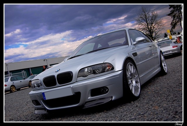

Après, à moindre coût on peut aussi mettre du B8 + ressort Eibach ou H&R... Ayant vu certaines photos de mecs ayant mis les ressorts sur suspattes d'origine sur ce forum, ça tombe bien sur les roues... Donc si c'est toujours le cas avec du B8 ou B6, l'ensemble devrait avoir un très bon rapport qualité/performance/esthétique/prix. Les PSS9 auront tout de même l'avantage de choisir précisément sa hauteur et sa dureté, alors que les B8 doivent être retaré si vous souhaité plus de dureté que celle qu'elles ont d'origine (500€ le retarage à peu près).
Ici on peut voir la hauteur des Eibach sur amortos d'origine.
j'ai du eibach avec ammorto d'origine depuis 2ans et c'est nickel !!! pour l'utilisation que j'en fait :nickel: niveau hauteur avec les splitters c'est limite sur les gros dos d'ane (ca frotte un peu des fois!!!) :merci:
