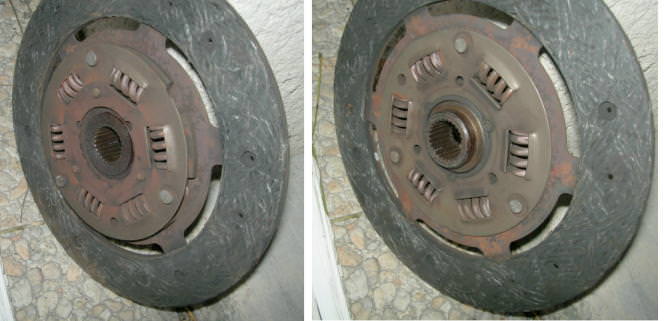

peut etre un doute sur le disque que joré monté du mauvais coté
je l'ai monté comme sur la photo de droite collerete coté boite
comment_230167
[attachment=0]dscn0230bonetinverseo0.jpg[/attachment]
c'est du mauvais coté, la colerette comme tu dit doit etre coté volant moteur, d'ailleurs si tu le regarde il y a un trou au centre du volant pour qu'elle puisse rentrer un peu.
là, ta colerette empeche la butée d'actionner le mechanisme comme il faut. il te reste plus qu'a tout demonter :-?

Sur la photo, c'est le disque de M3 ? :-?
Tu as mis un disque amorti sur un volant simple masse ?

non sur la photo ce n'est pas mon disque c'étais pour montrer dans quel sens j'ai mis mon disque ,j' ai mis un mecanisme renforcé + disque renforcé organique + volan bi-masse neuf.
Par contre sur la revu technique il disait bien de mettre le disque avec collerette coté oposé volan moteur

regarde sur le disque, soit doit etre graver quelque chose qui t'indique dans quel sens il doit etre monter mais a mon avis la revue dit une connerie (surement une erreur dans la traduction de la revue). la colerette se met toujours coté volant moteur pour pas gener le mouvement de la butée vers le mechanisme.

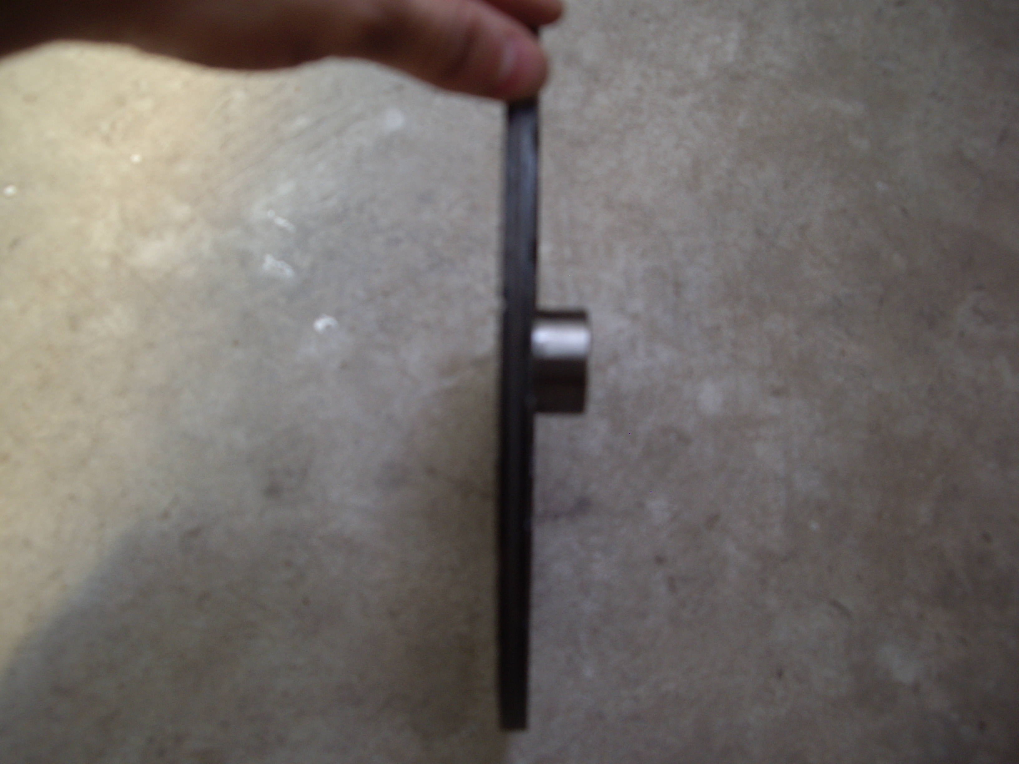

j'ai demonté la boite et apparament le disque d'embrayage etais bien monté a l'envers je te met les photos de mon disquepost-2412-12832228406817_thumb.jpg
grimmi tu avais bien raison par contre il n'y a aucune indication du sens de montage sur le disque
