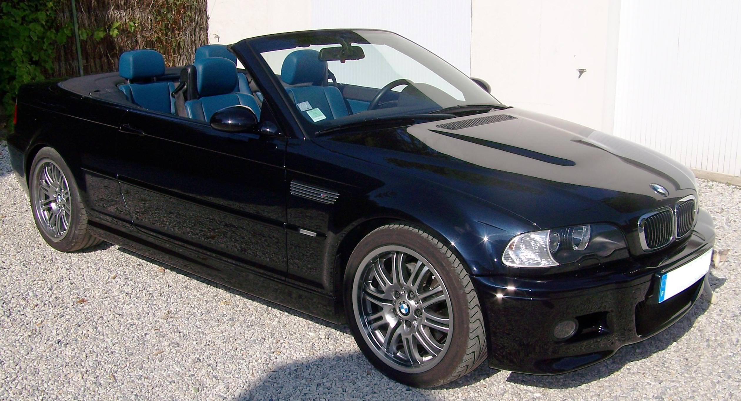

Posté(e) le 5 juillet 200915 a Auteur comment_238192 SALUT bon je reviens vers vous pour vous dire que finalement c'etait les silentblocs arriere qui etaient morts.............Merci pour vos infos qui m'ont permis de faire changer ces pieces, car la plupart des mecanos à qui j'en ai parlé ne comprenaient pas pourquoi les pneus s'usaient de la sorte..........bref ça ressemble a du vecu sur le forum, mais grace aux deboirs de certains avant, cela m'a permis de regler le pb rapidement. j'ai recupere l'auto vendredi et j'ai fait 400km ce week end avec et plus de soucis je mets quelques photos de l'autos car je n'avais pas pris le temps de le faire.......trop enervé a trouver ce qui n'allait pas!!!
Posté(e) le 5 juillet 200915 a comment_238201 C'est bien d'avoir trouvé. Plutot rare cette couleur de cuir avec la teinte extérieur. Il fallait oser.
Posté(e) le 5 juillet 200915 a comment_238209 C'est bien d'avoir trouvé. Plutot rare cette couleur de cuir avec la teinte extérieur. Il fallait oser. °1 perso j'adore
Posté(e) le 6 juillet 200915 a comment_238301 °1 perso j'adore +1 ca change de l habitude mais c est beau aussi je me poser une question j ai des yeux qui se promene et je me demander en voyant ton retro interieur que c etait pas un ovale comme sur les ///M a cause du module pour l'ouverture des portes garages ou qu il a ete changer

Posté(e) le 7 juillet 200915 a Auteur comment_238417 +1 ca change de l habitude mais c est beau aussi je me poser une question j ai des yeux qui se promene et je me demander en voyant ton retro interieur que c etait pas un ovale comme sur les ///M a cause du module pour l'ouverture des portes garages ou qu il a ete changer toi t'as l'oeil oui c'est pour les telecommandes....mais je t'avouerai que j'ai pas vraiment compris a quoi ça servait....je me suis pas trop penché sur le sujet
