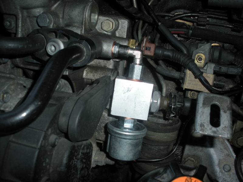

voici le branchement de la sonde sur le support filtre à huile:
donc j'ai dû faire faire un adaptateur en alu (pièce carré) avec 3 taraudages en 12x150, ensuite il a fallu trouver un raccord coudé à 90°.
-en bas c'est la sonde de pression adaptable VDO (en forme de cylindre)
-à droite avec la cosse noir c'est le manocontact de pression d'huile d'origine
-à côté du raccord coudé on aperçoit la sonde de température d'huile (couleur or avec la cosse marron)

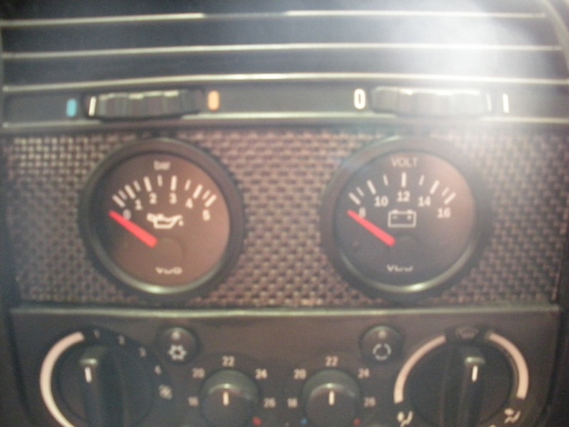

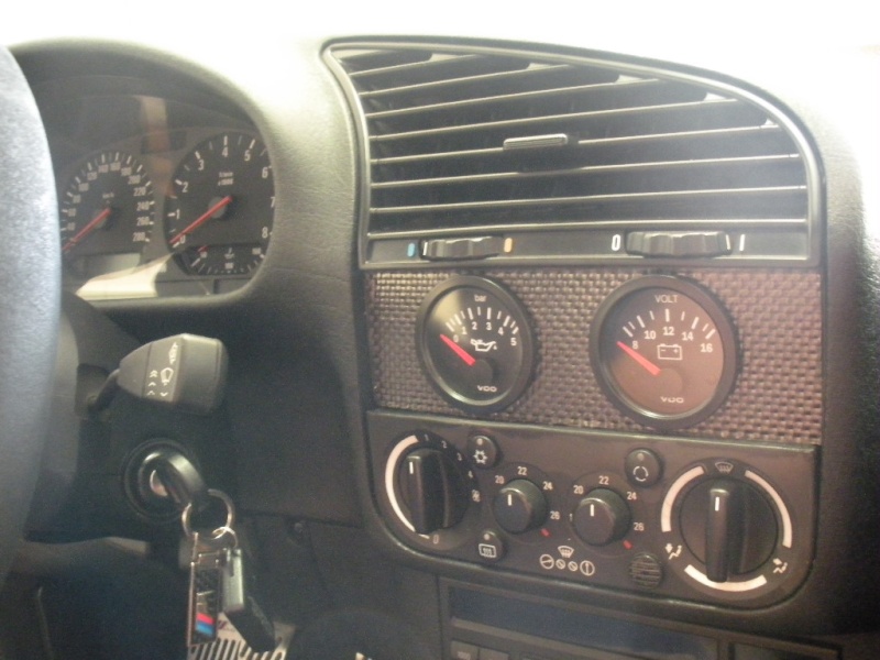

photo des manos dans l'habitacle, à gauche celui de pression d'huile et à droite le voltmètre:

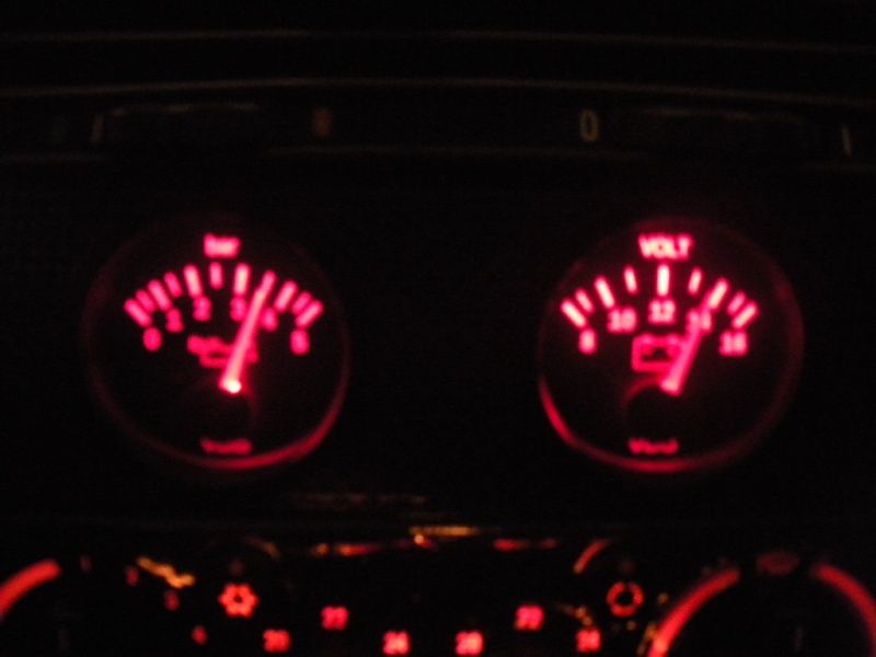

de nuit: (désolé c'est flou):
