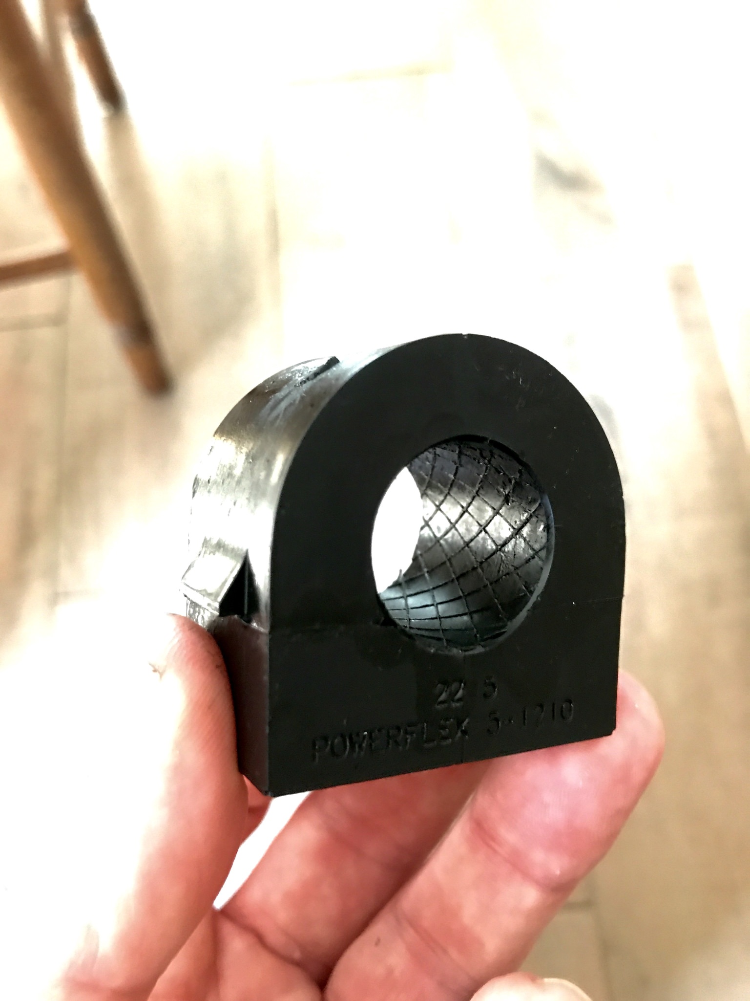

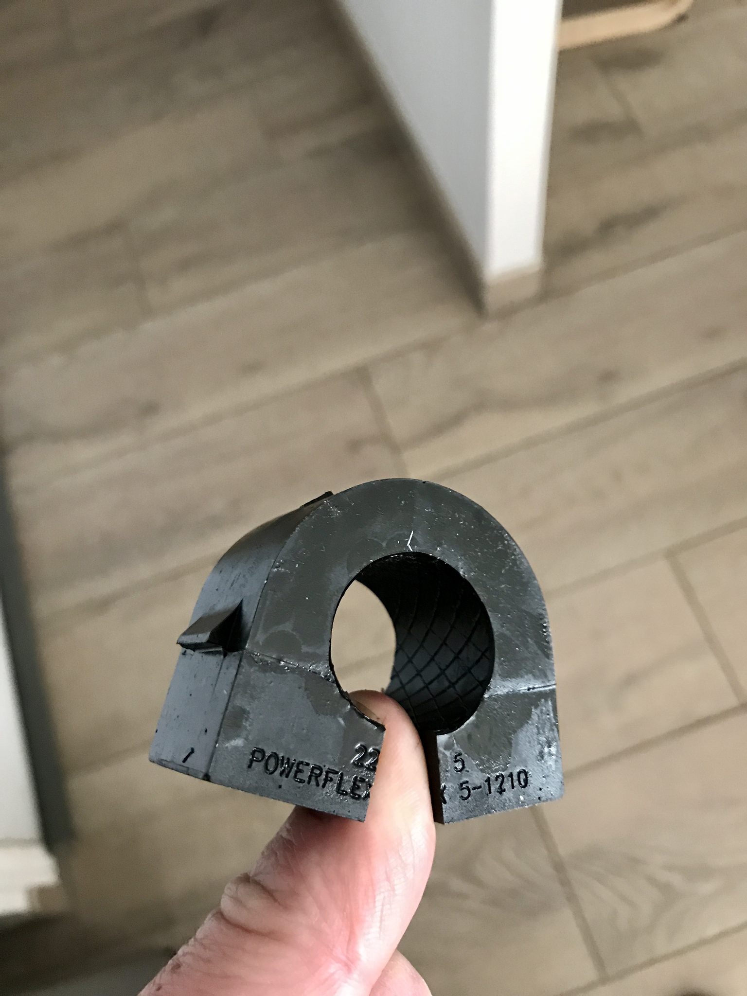

  • Bonsoir, J'ai commandé des 22,5 pour l'arrière et j'ai reçu les silentblocs aujourd'hui. Et là ou c'est rassurant, c'est que les silentblocs sont "ouverts" pour pouvoir les mettr
