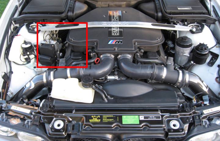

Posté(e) le 6 juin 200916 a comment_233754 Bonjour tout le monde, Je rencontre un "petit" problème avec ma voiture En effet, je rentre d'un tour d'une cinquantaine de kilomètres dans le Vercors (oué nuit noire et pluie battante LOL) et j'ai comme un souci Depuis le départ je trouvais qu'elle manquait de pêche ou qu'il y avait un problème quelque part. Bon a priori l'aiguille du compte tours montait normalement mais comme il pleuvait... difficile de se rendre compte Je m'arrête à un feu, j'ouvre ma fenêtre et il y avait pas mal de fumée Bon l'ordinateur de bord ne me dit rien, toutes les températures sont OK et comme une M5 ça dégage toujours beaucoup de chaleur... on repart Sauf que sur le chemin du retour j'ai clairement mon embrayage (changé il y a 6 mois) qui patine Je rentre bien sûr le plus calmement possible et là encore une fumée de psychopathe dans mon garage Il y a un bruit dans le compartiment moteur et ce, même au ralenti... Je n'ai pas vraiment noté de difficulté à passer mes rapports. Il est 8H30 et je ne me suis pas encore couché alors il m'est difficile d'être plus précis. J'ai brièvement ouvert le capot et visiblement il y a du liquide un peu partout (je n'ai pas encore eu le temps de voir si c'était de l'huile, du liquide de refroidissement, etc) A première vue (il était très tard) voici la partie où se situe le maximum de liquide... A noter que la voiture cale de temps en temps dans des situations plutôt étranges (décélération?) : j'arrive au péage POUM, j'arrive devant mon garage POUM, etc... Le moteur a vraiment l'air de caler en décélération quand je tiens "longtemps" la pédale débrayée avec la première enclenchée Plus de détails dans la journée mais si vous avez des idées... Merci !
Posté(e) le 6 juin 200916 a comment_233755 mince Paul?? Probléme de ralenti? durite d'embrayage? mais les pro en méca te repondront mieux que moi
Posté(e) le 6 juin 200916 a comment_233760 Ce que tu as entouré ressemble etrangement à la console abs
