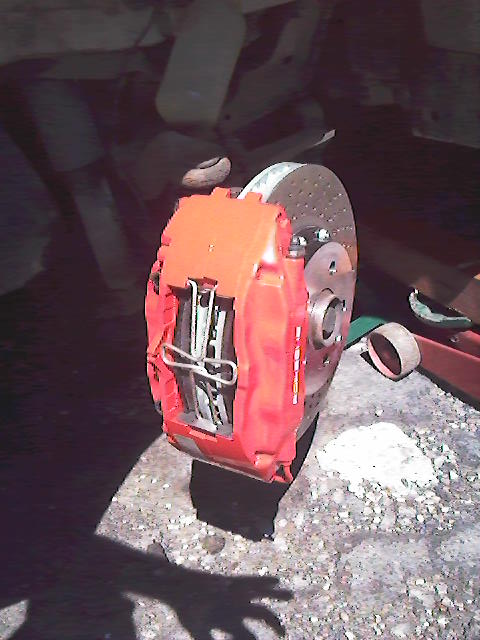

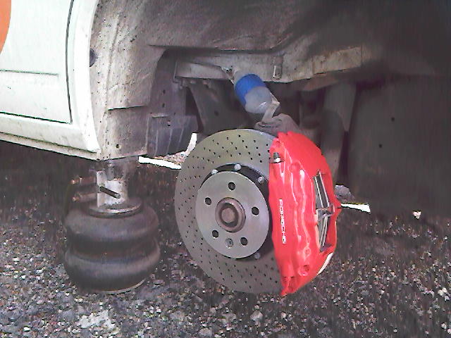

A savoir qu il se deplace (1 employe) chez les garages pro, avec un transporter vw full equiper...
c un transporter comme ca lol lol
