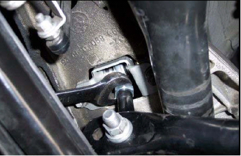

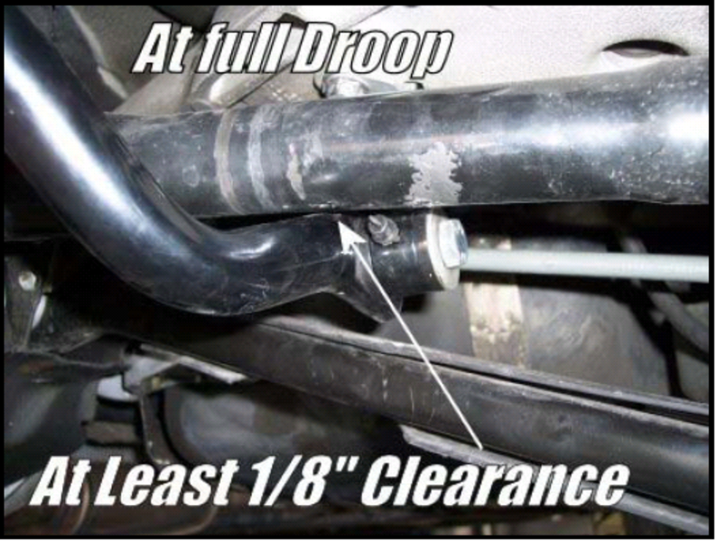

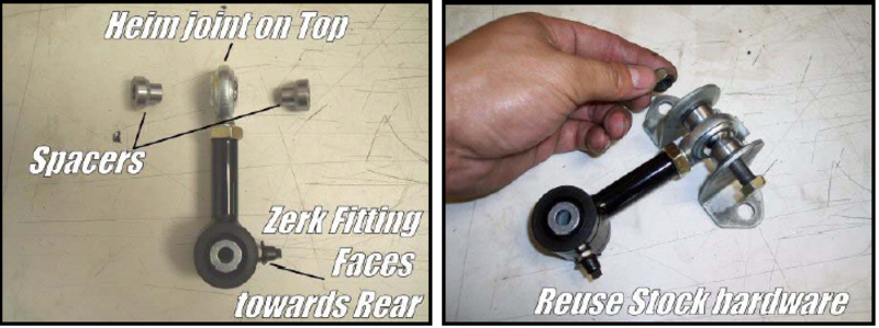

Posté(e) le 30 janvier 201115 a comment_318656 bonjour j'ai recu mes biellettes reglables pour av et arr! maintenant j'aimerais savoir qu'elles sont les consignes pour le montage et comment regler la longueur, si quelqu'un peut me renseigner ce serait cool! pour les biellettes arrières Hotchkis (j'ai pris ça pour éviter que le cardan ne tappe sur la barre anti roulis dans les grands débattements) Sinon pour les E36 dans la langue de Shakespeare ici tout est expliqué : http://www.hotchkis.net/_uploaded_files/2283522835f22835rinstructions203file.pdf Signaler
