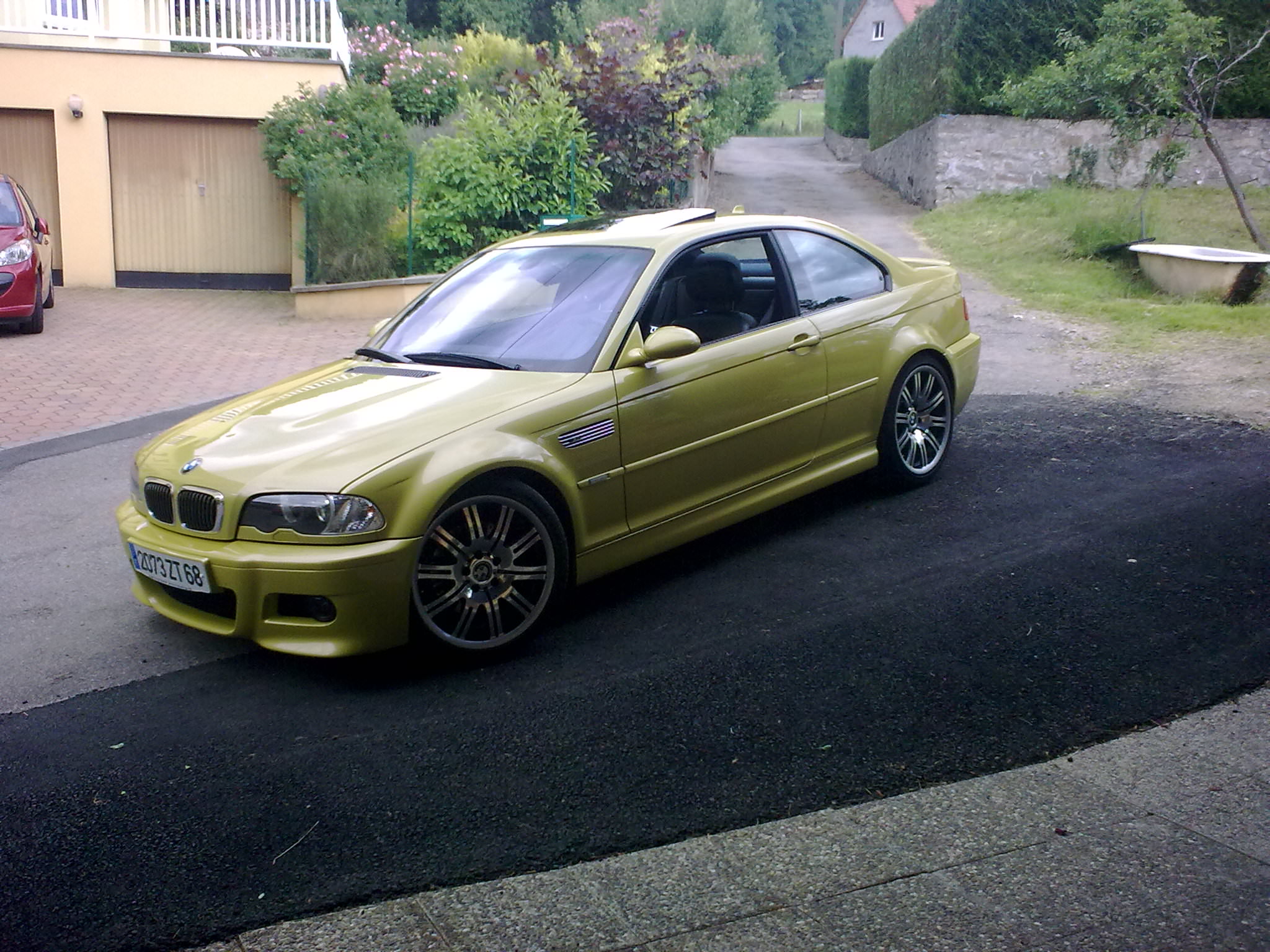

Bonjour quelqu'un a déjà essayé le bilstein B8 avec ressort court eibach!
Car la j'ai les amortisseurs d'origine avec des ressorts eibach ,mais quand je monte en montagne en roulant un peut fort, je trouve que ca pompe un peut et elle ce balade un peut de gauche a droite!
Ça le faisait déjà avec les ressort d'origines !
Alors je me demande si c'est nécessaire de changer les amortisseur, car j'ai peur que ce soit autre chose !post-6986-12832232274272_thumb.jpg
