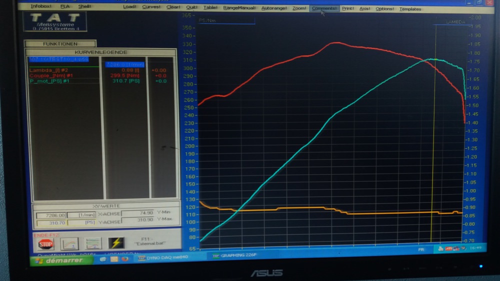

J'ai tous pris chez BMW, pour le fonctionnement elle tournée pas bien broutait jusqu’à 4000tr, aucune péche, j'ai pris compression et j'avais DEUX cylindre hs 5 ET 8 bar
j'ai déculassé, et j'avais les soupapes échappement hs pratiquement toute avait du jeu, les guides était hs et les les siges aussi donc, j'ai racheté une culasse d'occasion avec siège ok et j'ai changé guide avec rectif de l'ensemble, puis j'ai remis des coussinet neuf, segmentation neuf,tous les soupape roder polie, vanos remis a neuf,, voilà,  ou j'en suis actuellement, j'ai donc un gros manque de couple, une 325i me passe presque devant jusqu'à 3500tr puis la mienne part vers 4500 jusqu’à 7000tr sans soucis, 274CH sortit au banc, mais pas de couple, voir la courbe, j'ai repris mano pour tester la pression, j'ai 95 BAR, ok, mes EV clic bien, malgré sa changé et rien, boitier vnc changer mais rien, j'ai pas changé les capteurs aucun des 3, accu pas changé, je n'entend pas par contre la décharge à l'arrêt du moteur, je sais pas pourquoi, et encore une chose quand j'ai ouvert le cache culbu et mi une clés de 24 sur l'aac admission je la fais bouger droite gauche avec des coups sec, mais quand je vais de buté en buté doucement la il bloque à mis course, je dois revenir en arrière pour le bougé a nouveau, bien sur la pression dans le circuit est à ce moment enlevé.
Mon soucis était le capteur papillon !
Aujourd'hui passage au banc : 310.7ch a 7300tr.

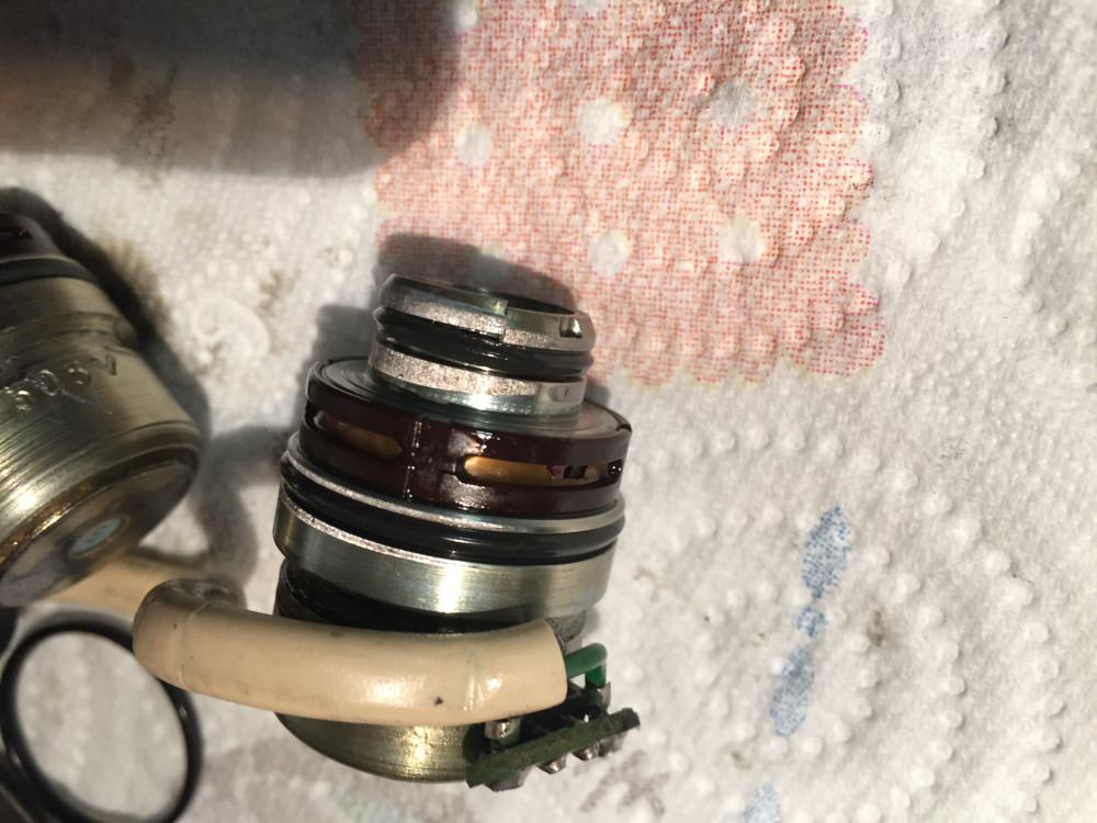

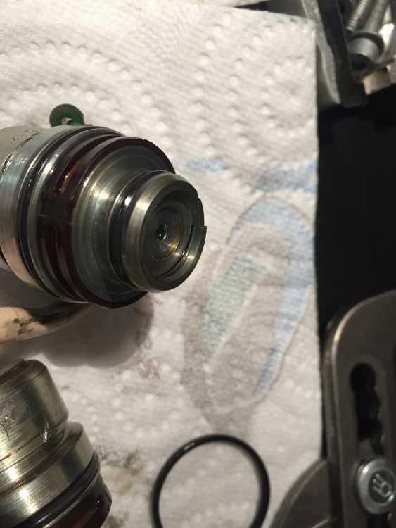

Remplacement des joints en préventif et surprise......
Une électrovanne d'échappement est félée......
j'hésite à remonter comme ça.
c'est mort , et vu l’état faut controler son logement ...
ça c'est une casse de vis de couvercle remontée à la va vite ...
clair! faut pas remonter ça. le logement doit ètre bouffé aussi
Voir même des bouts et particule qui traîne dans ton huile, logement...
Je viens de refaire tous le joints du Vanos.
Le logement est propre, pas de trace. Par contre des traces d'huile partout sous le Vanos, comme dit ACS3, rupture des vis possible.....
je vai voir pour acheter une nouvelle électrovanne.
merci.
Je ne peux que conseiller le sérieux de Vanotech.de si tu ne veux pas acheter une EV neuve chez BMW ;)
