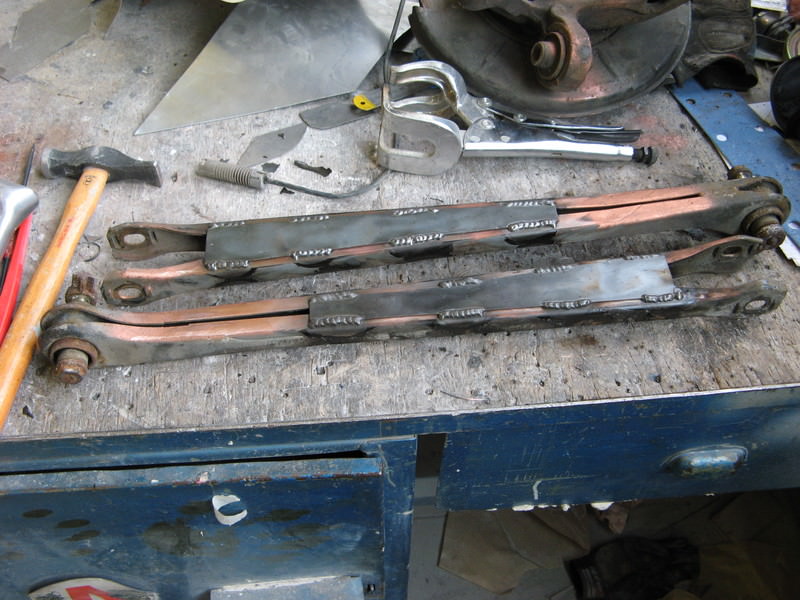

Photo pour visualiser un bras inférieur de csl (en alu et pas une pince à cornichons, comme d'origine :eek: )
Photo des pinces à cornichons renforcées (ça n'augmente pas le carrossage négatif, ce n'est pas léger comme l'aluminium mais le train arrière est mieux suspendu!)

Les pinces à cornichon en photo sont bien renforcées celles-là, à mon avis je connais l'auteur de cette modification :hip:
