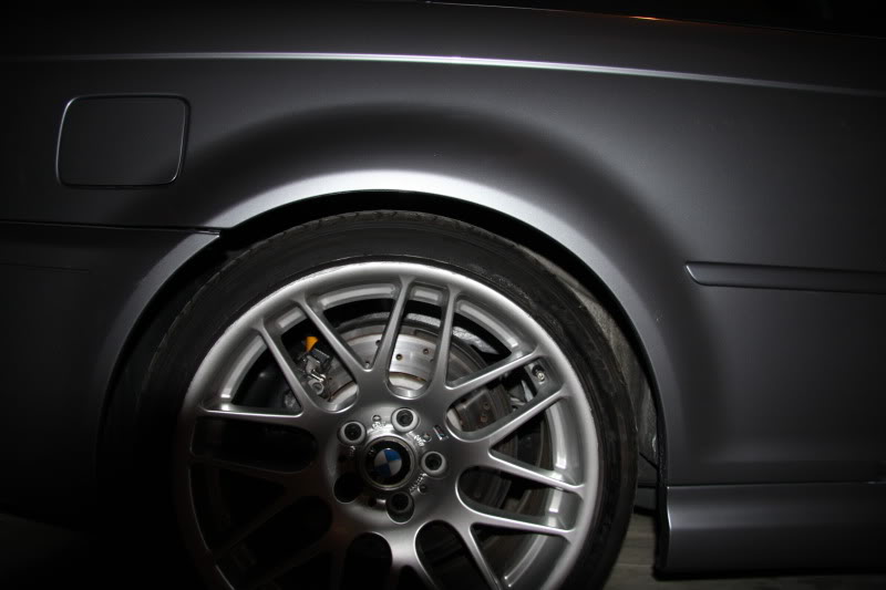

Posté(e) le 8 juillet 200917 a comment_238616 bah voilà, pour l'avant tu es fixé, pour l'arrière, avec les jantes evo, des calles de 10 ça frotte, avec les CSL je sais pas. par contre, mettre des élargisseurs donne un effet visuel concluant que si la caisse est fortement rabaissé (comme la roue est plus visible et moins masqué par le bord de l'aile, ça fait l'effet d'un "noir" de roue plus important ci dessous la voiture est réglé plus basse de 20mm que l'origine (le CSL étant 20 mm) plus bas qu'un M3 (4X4 a noter les ailes des CSL arrières sont plates, du coup ça accepte des élargisseurs de 12mm, voir 14mm sans toucher Signaler

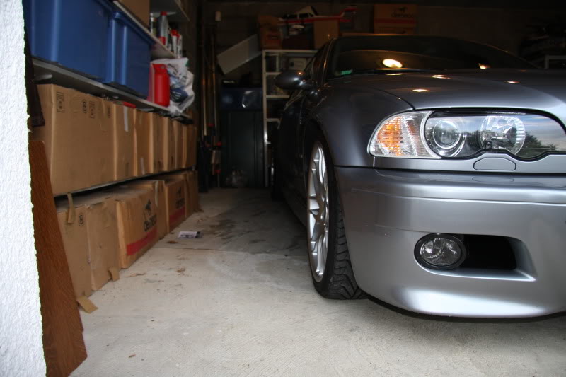

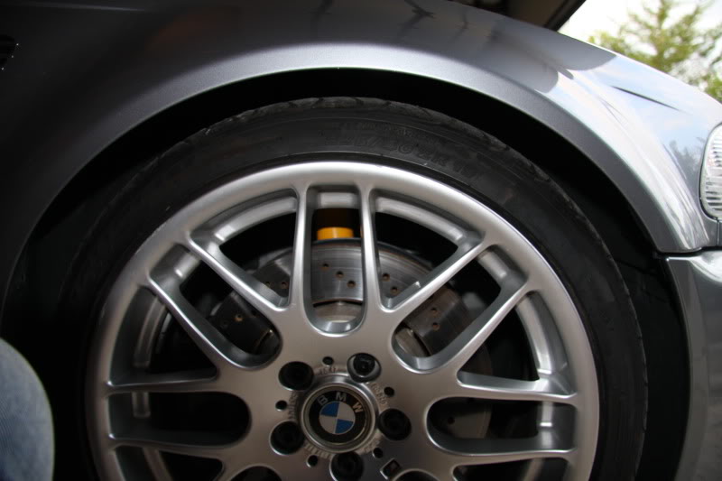

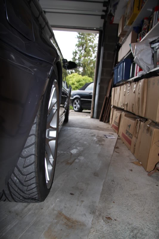

Posté(e) le 8 juillet 200917 a Auteur comment_238638 Merci Highmast Les photos permettent de bien voire la différence avec et sans les cales. Je vais essayer différents jeux de cales en commençant par su 10mm arrière / 14mm avant. En cas de "frottement" je descendrai en 12 puis en 10 à l'avant. DM performance me préconisera surement le meilleur compromis... L'auto étant une CS, je profite déjà des -20mm du châssis grâce aux suspensions du pack. De plus elle est actuellement équipée en Koni Sport + ressorts Koni, que je suppose rabaissés et réglables (aucune idée de ce que sa faut en qualité dynamique...) Voici quelques photos prisent à l'instant (désolé de la qualité, photos prisent dans un garage sombre et sans recul... mais pas envie de la faire sortir sous la pluie ) Arrière Avant Latérale Signaler
