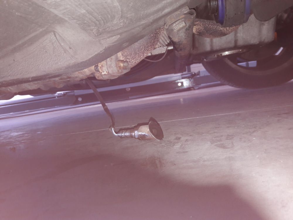

comment_934996
Bonjour
Quelqu'un a t il déjà vu ça et est ce resoudable?
Cassée à la base de la lambda.
comment_934998
Quel collecteur a cassé celui rigide ou celui avec l'accordéon ? Si c'est celui rigide j'en ai un pour toi petit prix...
A plus
comment_935001
J'en ai un nickel 140 euros port compris  Collissimo si tu veux photos ce soir
