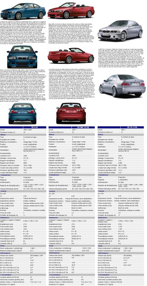

M3 Méca............ 1495 kg donnée constructeur
M3 SMGII............ 1503 kg donnée constructeur
M3 CSL.............. 1395 kg donnée constructeur
ajouter a tous ca le tas d'option en plus..............

En ordre de marche ça donne :
1460kg pour le CSL
1570kg pour la M3 BMW
1580kg avec la SMGII
Poids constructeur sans options. Donc si options, il faut ajouter.
les normes européenes sont très claires pour ce sujet:
poids  a vide :
Données selon directives 95/48/CE ( masse du véhicule en ordre de marche, avec conducteur 68 kg, bagages 7 kg, et reservoir rempli a 90%.
Différence entre CSL et M3 sans options: 120 kg
DIfférence mesure entre mon CSL et mon ex SMGII full option: 230 kg
