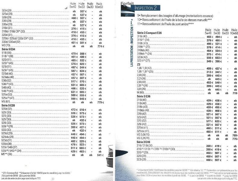

Voici un scan des carnets d'entretien que tu trouve en concession par chez nous....... :ptdr: :???:
Voici un scan des carnets d'entretien que tu trouve en concession par chez nous....... :???: :ptdr:
j'ai le même carnet avec tout les prix,il me long envoyé par la poste directement chez moi... :ptdr:
sais intéréssent quand on a une revision qui arrive,pour voir le prix a quelque chose pret :wink:

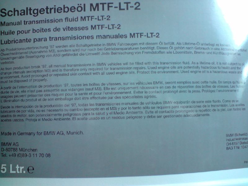

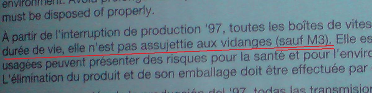

vidange de la boite des M3 E46 a l'inspection 2
avec de la MTF-lt2
et lisez bien ce qu'il y a ecrit sur l'etiquette du bidon de la dite huile ... preuve qu'il faut bien vidanger le boite de M3
ACS3, j'ai bien trouve l'huile de boite sur la facture de mon inspection 2.. semble ok, j'ai prevu de la refaire prochainement.
