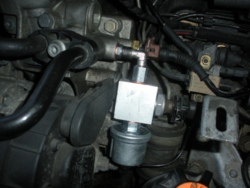

Je viens de faire mon branchement pour le montage d'un mano VDO de pression d'huile
j'ai fait faire un adaptateur pour pouvoir brancher à la fois la sonde VDO + la sonde d'alerte d'origine pour le voyant rouge à la mise du contact qui s'éteint lors du démarrage, à côté du voyant de batterie)

t'aurai pas inverser les fils du manocontact avec ceux de la sonde de temperature car vu les symptome, on dirai bien ça.
je m'explique:
au demarrage, la dme chinte le manocontact pour allumer le voyant, toi, c'est la temp qui monte a fond.
ensuite au fur et a mesure que la temp d'huile augmente, c'est le voyant d'huile qui s'allume de plus en plus du a la resistance variable de la sonde de temperature.
verifie ton cablage au niveau du support de filtre :nickel:
des photos du montage des sondes serait simpa 8)
non je n'ai pas inversé les cosses.
Mais bon je peux toujours essayer de les inverser voir ce que ça va me donner. Si ça pouvait être seulement ça, ça serait bien :ptdr: mais depuis le début je me doute que çe soit un "truc" dans ce genre là, souvent on cherche compliqué alors que c'est tout simple 8)
il y a des photos dans le topic électronique "mano de pression"
je viens d'aller voir la couleur de mes anciennes sondes, celle de pression est marron et celle de température est noir, et quand je regarde ma photo de branchement, la cosse marron est mise sur la température et la noir sur la pression. les couleur sont inversés :nickel: je vais essayé ça cette après-midi.
Mais bon je peux toujours essayer de les inverser voir ce que ça va me donner. Si ça pouvait être seulement ça, ça serait bien 8)
pour les photos, je viens de les voir :nickel:
essaye car ça parait inverser

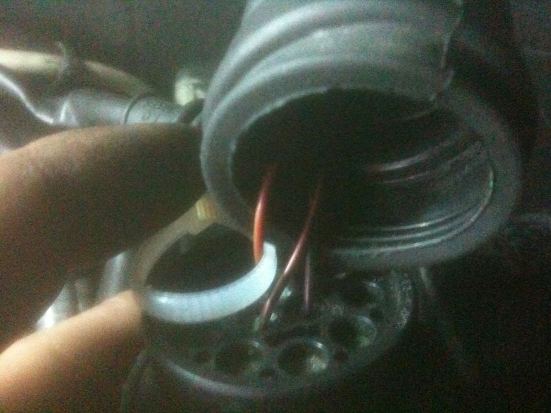

bon je me suis rattaquer à mon probleme, j'ai suivi le fil de la sonde de temperature d'huile et il arrive a une prise ronde qui n'est pas raccordé
si quelqu'un pourai m'aider
mmmmh ! ça sent la SMG1 repassé en boite manuelle ça ....
bien vu, je crois pas avoir cette fiche sur ma ///M, mais il y'a eus des 3L en SMG??
les 3.0 n'ont que une prise ronde ...
nan smg = millesime 97
