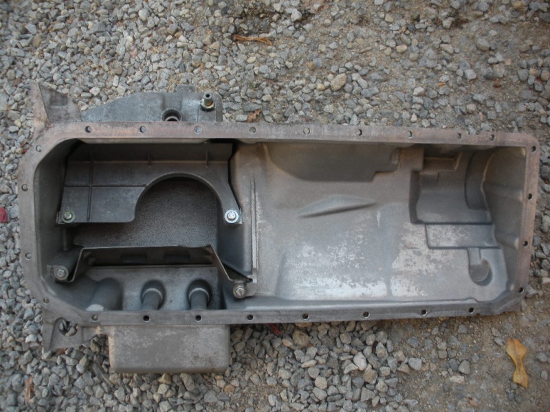

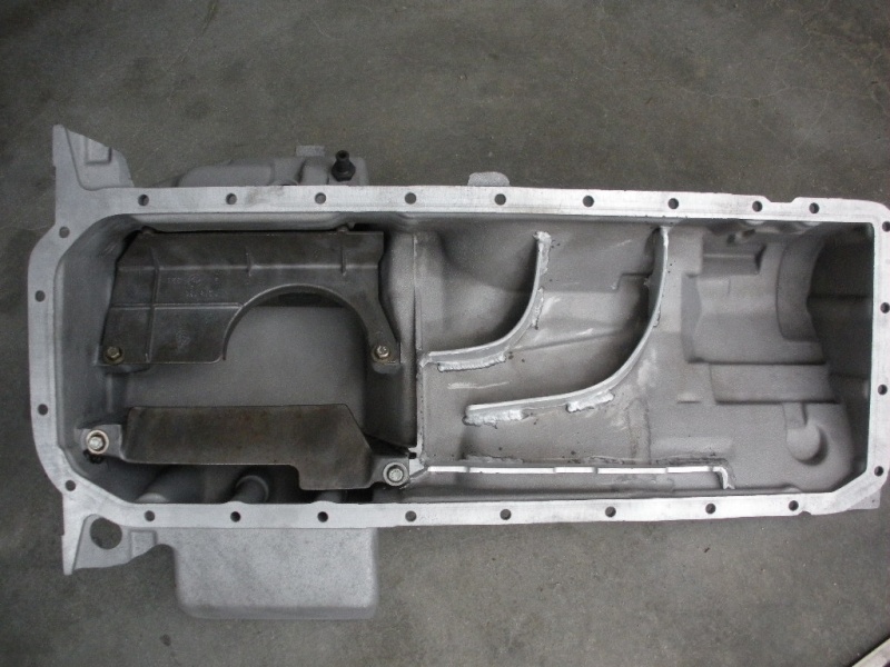

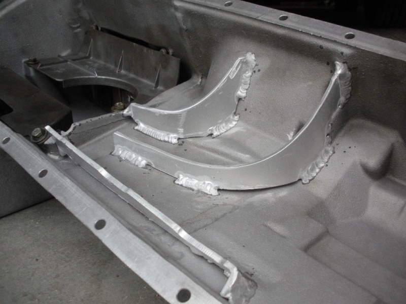

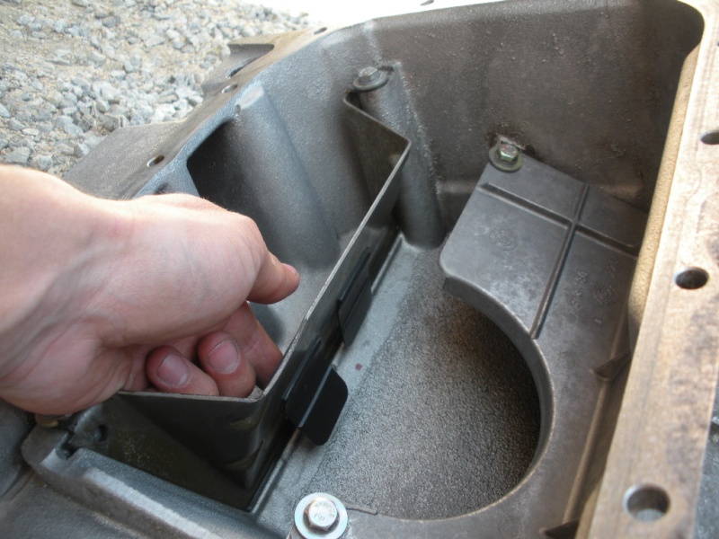

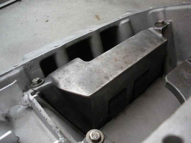

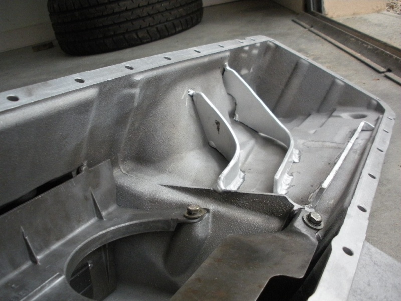

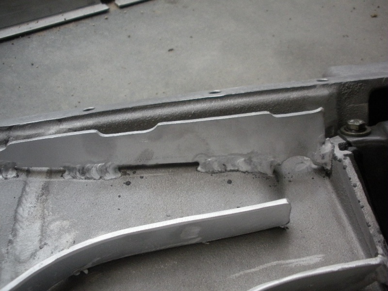

Voici mon carter cloisonné Delage:
une première photo du carter d'origine:
le cloisonné:

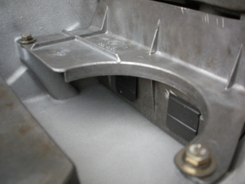

les 2 clapets rajoutés:
cette cloison a été modifié par rapport à l'origine ainsi qu'un petit perçage en bas à gauche:

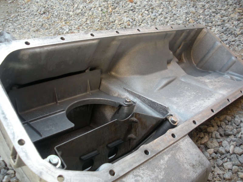

quelques photos du carter d'origine pour comparer les modifications:
Niveau qualité ses propre rien a dire
C'est clair, c'est top :nickel:
ça donne envie mais c'est trop tard :-?
Sympa le reportage photo :-?
les modifications sont importantes et soignées c'est clair, ce qui saute aux yeux sur le carter du 3.0 L c'est la faible profondeur du puit de crépine d'aspiration d'huile et la difficulté pour en limiter les effets négatifs.
Bonne remonte kevin :nickel:
