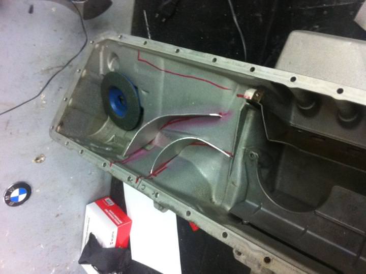

carter d'huile de 3L cloisonné Delagesport
La qualité des soudures des modifs ne semblent pas top?
Qu'en pensez vous??

ça va c'est pas trop vilain, :-? , les carters en alu c'est un peut la merde à souder, (avec les reste d'huile), les cordons ne sont pas trop reguliés en terme d'hestetique, mais la resistance mécanique, doit être amplement suffisante :nickel: , bonne remonte à toi kevin :ptdr:
C'est remonté :nickel:
ça tourne nikel, j'avais 3 demi-coussinets sur 12 qui étaient en bon état.
une bonne chose de faite, maintenant rodage

Au top ce topic, étant donné je que viens de me lancer dans un démontage moteur je vais faire la modification, y'a rien de compliqué, 420€ pour ca ca fait mal!!
Pour m3 raf: oui je vois pas pourquoi tu ne pourrais pas reprendre les morceaux pour les ressoudé dans ton nouveau carter, en plus tu as toutes les photos pour la disposition exacte de ceux-ci
c'est propre mais les soudure ne tiendrons pas c'est pas un alu tendre un carter d'huile.
que l'alu pour faire les cloison est un alu tendre donc qui se soude.
j'ai mon père qui travail dans une chaudronnerie il soude sur de l'alu donc il connait très très bien sont boulo.

J'ai fait cloisonner un carter de 3.0L chez delage.
Pas de soucis, moins d'une semaine de délai entre mon envoi et le retour. La pièce est une d'occasion qui est reconditionnée et cloisonnée. Je n'ai fais qu'une seul sortie sur circuit et je n'ai rencontré aucun soucis (en même temps une seul sortie ....) c'était au circuit du bourbonnais (circuit type lent).
Pour les photos je peux en poster mais c'est la même chose que précédemment (mais si tu les veux pas de soucis)
Je me suis posé pas mal de question au sujet du carter cloisonné, j'ai franchi le pas par sécurité et pour 450€ y'a rien a dire. J'ai gardé la pompe à huile de 3.0L qui est neuve.
Trouver un carter de 3.2L est difficile et en général tu n'as pas la pompe à huile avec, il y a des modifications à faire de mémoire (la pompe ne se repose pas en lieu et place il me semble).
Je pense que la solution carter cloisonné chez Delage est une bonne solution (ce n'est que mon humble avis) et pas "cher" de surcroît. Trouver une personne qui te le fera ça se trouve aussi mais c'est plus difficile, il te faudra aussi les plans pour cloisonner correctement avec le doute que ça soit mal fait et pour le prix si ça se trouve tu ne seras pas loin de celui de Delage.

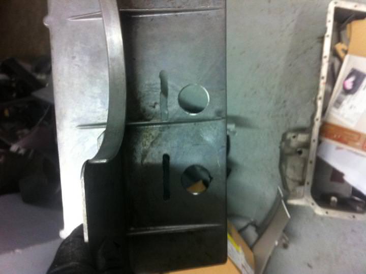

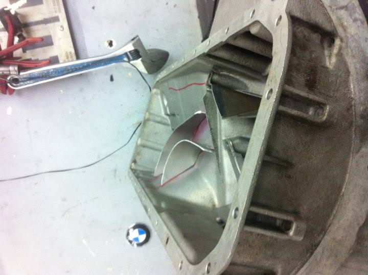

voici quelques photos
Grand merci a toi ;-)
C est impeccable ça risque pas de bouger il n y a pas d effort dans un Carter e Delage est cher mais il sait ce qu il fait !!!!
Oui le boulot est bien fait, les soudures sont propres et surtout : c'est Plug & Play
